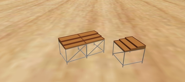

brk.schatz Geschrieben 16. Februar 2018 Geschrieben 16. Februar 2018 Hallo an alle man fängt bekanntlich klein an, hier zwei Variationen von Wochenmarktmobiliar ein- und zweiständig. LG Karl
Reinhard Geschrieben 16. Februar 2018 Geschrieben 16. Februar 2018 Hallo @brk.schatz, ein guter Anfang! Musste ich mich erst vergewissern: ich meine, es gab soetwas mal von @FeuerFighter mit Marktschirm dazu, habe aber nur noch Marktstand und Marktstand3 (unter Vegetation) gefunden. Also weiter so! Gruß Reinhard
brk.schatz Geschrieben 16. Februar 2018 Autor Geschrieben 16. Februar 2018 vor 4 Stunden schrieb Porrey61: Hallo @brk.schatz, ein guter Anfang! Musste ich mich erst vergewissern: ich meine, es gab soetwas mal von @FeuerFighter mit Marktschirm dazu, habe aber nur noch Marktstand und Marktstand3 (unter Vegetation) gefunden. Also weiter so! Gruß Reinhard Hallo Reinhard, hallo an alle, vorab danke für den Ansporn, wie auch für den Zuspruch. Wer auch immer, wer firm in der Sache ist, kann Obst/Gemüse da rein packen. Vielleicht wären Andockpunkte auch von Vorteil ( hier sind die Profis gefragt). Reinhard, ich versuche auf dieser " Schiene" auch zukünftig zu bleiben ( habe jetzt diesbezüglich " Blut geleckt"). Gruß Karl
fmkberlin Geschrieben 16. Februar 2018 Geschrieben 16. Februar 2018 Hallo Karl, ich finde deine Anfänge auch Gut! Im Katalog findest Du in Landschaft/Industrie 5 Markt-Kisten vom FeuerFighter. Es wäre schön, wenn Du die Größe Deiner Modelle an diese Kisten Anpassen könntest. Andockpunkte kannst nur Du in Deine Modelle Einfügen. Erzeuge irgend ein kleines Objekt (Die Form ist Egal) und nenne es _CP ! Dieses fügst Du in den Randbereich Deines Modells ein. An der gegenüberliegenden Seite musst Du nun ein zweites _CP, in der Z-Achse genau um 180° gedreht, einfügen. Probiere es einfach mal aus. Wichtig, in X- und Y- darf nichts an den _CP's gedreht werden. Sonst erlebt man tolle Überraschungen. Viele Grüße fmkberlin
brk.schatz Geschrieben 16. Februar 2018 Autor Geschrieben 16. Februar 2018 Grüße ebenso zurück, fmkberlin. ich werde beide Sachen in Angriff nehmen (wird wohl einige Zeit dauern, bis es so weit ist). Danke auch für die Tip´s. Karl
