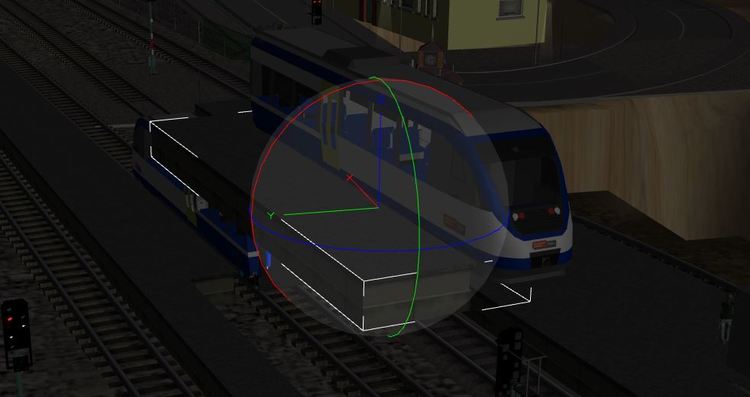

Hallo Werner,
wie hast du es geschafft, das dieser Block ein Gleis ist?: :o
Das (gleichnamige) Gleis existiert auch noch- da steht der Zug drauf:).
Zuerst mal: Objekte, die in der EV verwendet werden, sollten eine EINMALIGE Bezeichnung erhalten- mehrfach vergebene Bezeichnungen sind am * rechts vom Namensfeld erkennbar, bei Dir sind das einige...
Ich kann mir vorstellen, das das die EV verwirrt; der Triebwagen im Bild sprang beim anhalten auf dem Gleis im Bild etwas zurück- so als wenn die Gleisspur deaktiviert wurde.
Also erstmal alle Doppelten Einträge umbenennen.
Zu 2: Ich benutze IrvanView -für privatanwender kostenfrei- in der Version 4.5, da gibts Erweiterungen, die auch das DDS-Format unterstützen.
So, jetzt gucke ich mal weiter...
Gruß ~ Lutz
Ja,
Problem erkannt: Der Triebwagen steht auf einem (virtuellen) Gleis.
Lutz

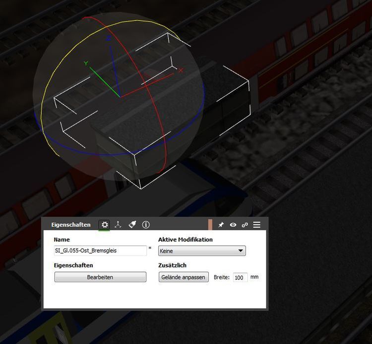

Hallo Werner,
gehen wir es mal an.
vor 4 Stunden schrieb Maxxx:
1. Ich wollte passende Bahnsteige mittels Bahnsteig B4 aus dem Katalog erstellen. Das funktioniert leider nur bedingt, weil die Bahnsteige leider auf der falschen seite des Gleises erstellt wurden. Dadurch kann ich dann zwar nur die Bahnsteige ohne Markierung verwenden, aber das ist nicht das eigtl. Problem. Nachdem ich die Züge nach Einbau dieser Bahnsteige fahren lasse, hängen sich diese teilweise an die Bahnsteige an und bleiben stehen. Dann ist der Zug wie mit dem BSiegen ohne Problembahnsteige.mbpSiegen ohne Problembahnsteige.mbpahnsteig verknüpft (Bsp.: Zug 91.3, Ankunft 4.48 Uhr an Gleis 3). Bahnsteig und Zug sind dann eine Einheit, die sowohl vertikal als auch horizontal verschoben werden können. Das Problem ist in der beigefügten Anlage "Siegen" abrufbar. Mit herkömmlichen Bahnsteigen ist der Zuglauf einwandfrei ("Siegen ohne Problembahnsteige").
Hier komme ich nicht weiter, würde aber gerne auf die Möglichkeit zurückgreifen, die Bahnsteige an die un"ordentliche" Gleisgeometrie anzupassen.
Der Bahnsteig Deiner Wahl liegt immer links von der Gleisachse. Also dreh das Gleis einfach um 180°!
So gehts:
Gleis um 180° drehen,
Gleis markieren, ALT Taste + linke Maustaste anklicken  - dadurch wird das Gleis in sich kopiert;
Gleis markieren, dann Menüleiste auf Bearbeiten / ersetzen klicken. Im Dialogfenster den gewünschten Bahnsteig auswählen;
Jetzt auf das kleine Zahnrad im Eigenschaftsfenster klicken und und dort auf bearbeiten;
Im folgenden Dialogfenster bei Kategorie nur 3D Modell auswählen. Auf OK und fertig bist Du.
Das Problem ist, dass Du zwei Gleise übereinander zu liegen hast diese aber nur unterschiedlich aussehen. Dadurch das Du dem einen Gleis, welches wie ein Bahnsteig aussieht, sagst: "Sei ein 3D Modell", ist es kein Gleis mehr. Bitte nicht wörtlich nehmen, es ist ein Versuch Dir das Problem zu erklären. Wenn ich übertrieben habe, Sorry.

Hallo Lutz, hallo Sigie,
ich habe heute nochmal einen Versuch mit dem Bahnsteig an Gleis 1 gemacht und die Bahnsteigteile dann auch einzeln mit der Bezeichnung Bahnsteig versehen, so daß eine Verwechslung mit den Gleisbezeichnungen ausgeschlossen ist. Allerdings kann ich diese nicht als 3-D Modell kategorisieren, da sie dann ihre Form verlieren und nur als gerader Bahnsteig zur Verfügung stehen.
Jetzt verliert der Triebwagen bei der Einfahrt am Bahnsteig erst sein Hinterteil und dann wird das Vorderteil um 180° umgedreht.
Es wäre schön, wenn ihr euch das nochmal ansehen könntet, Die aktualisierte Datei füge ich bei.
Gruß Werner
Siegen - Bahnsteigproblem bleibt.mbp
Bearbeitet von Maxxx
Hallo Werner,
die Bahnsteige haben ja ein unsichtbares Gleis, wenn das auf der gleichen Position wie das "reale" Gleis ist, weiss das Studio nicht welches Gleis das Richtige ist und wählt eins zufällig aus- da entscheiden vermutlich 1/100stel.
Ich hab die Bahnsteige ( bei deaktiviertem automatischem Einrasten ) 2mm nach unten versetzt, danach lief der Zug problemlos rein und raus.
Gruß ~ Lutz

Hallo Werner,
Du kannst ja mal folgendes Probieren: lege mehrere Gleise auf die Platte, verdoppele das letzte und lass eine Lok darauf fahren...
Das Ergebnis wird Dir bekannt vorkommen :D.
Gruß ~ Lutz

Hallo Werner,
die Umwandlung der Kategorie des Bahnsteig-Spline-Modells von "Bahn" nach "Nur 3D-Modell" ist schon der richtige Weg. Und es gibt eine Lösung, wie Du den Bahnsteig, nachdem er sich "gerade" gestellt hast, wieder in seine ursprüngliche gebogene Form zurück bekommst.
Ich habe das mal an dem im obigen Bild nach dem Auflösen der Bahnsteig-Gruppe markierten Spline-Bahnsteig durchexerziert:
Wenn Du die Kategorie dieses Bahnsteigstücks von "Bahn" nach "Nur 3D-Modell" änderst, springt der Bahnseig tatsächlich in seine gerade Form zurück. Du musst ihn also danach mittels der Flexgleis-Eigenschaft wieder "zurückbiegen".
Hierzu benötigst Du allerdings einen "Hilfsbahnsteig", an den Du den flexibel in die korrekte Form zu biegenden Bahnsteig andocken kannst. Ich habe dazu das "gerade gebogende" Bahnsteigstück kopiert und an das gerade Gleisstück hinter der S-Kurve angedockt (siehe im Bild rechts oben).
Nun kann man in den Eigenschaften des zu biegenden Bahnsteigstücks die Funktion "Flexibles Biegen" auswählen. Wenn man nun den Mauszeiger an das Ende des Bahnsteigs setzt, bleibt dieser gelb und wird nicht grün (Voraussetzung für das Biegen). Der Grund hierfür liegt darin, dass der Mauszeiger auf das Ende des virtuellen Gleises zeigen muss, damit man das Modell verbiegen kann. Der Bahnsteig selbst liegt jedoch daneben. Positioniere deshalb den Mauszeiger an die durch den Pfeil im obigen Bild markierte Stelle (dort befindet sich das Ende des virtuellen Gleises).
Nun wird der Bahnsteig grün, und durch das Andocken an den "Hilfsbahnsteig" (genauer an dessen virtuelles Gleis) wird der verbogene Bahnsteig auch korrekt ausgerichtet.
Nun kann man den Hilfsbahnsteig wieder entfernen. Das betrachtete Bahnsteigstück hat wieder die ursprüngliche korrekte Form, ist aber nun der Kategorie "Nur 3D-Modell" zugordnet. Dadurch ist das zugehörige virtuelle Gleis nicht mehr aktiv und kann daher auch nicht mehr dazu führen, dass darüber fahrende Eisenbahnfahrzeuge plötzlich "falsch abbiegen".
