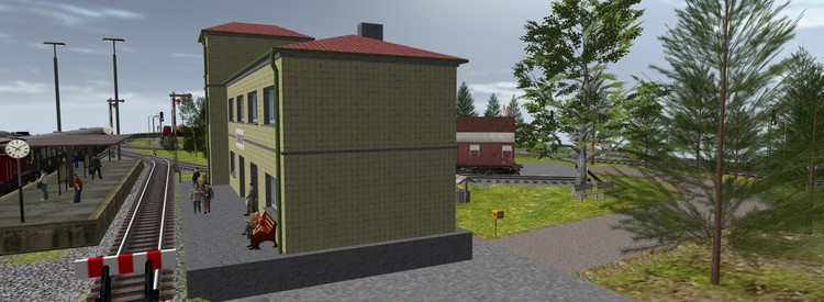

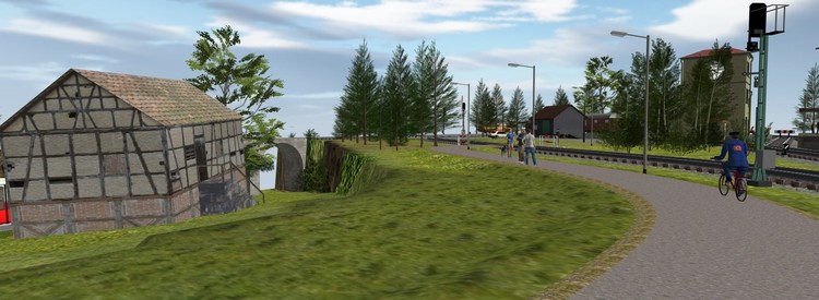

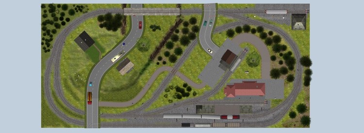

Die letzten zwei Tage habe ich eine neue Anlage in Spur H0 gebaut. Sie misst  2,15m x1m. Sie ist eigentlich einfach
aufgebaut, ein Oval mit einer Kehrschleife, Kleinen Durchgangsbahnhof + Haltestelle.
5ae439a595265_TnH04.thumb.jpg.cd95da1aeb7c942760f9227c41a72b72.jpg5ae439b56e90c_TnH05.thumb.jpg.1879ff7be1d95abdec6de94e90623352.jpg

Hallo Hermann,
Du hast Deine Anlage sehr schön ausgestaltet. (y)
Ist das eine "reale" Anlage von Dir, die Du nun im Modellbahn-Studio "nachgestellt" hast oder die Du noch bauen möchtest, oder gibt es diese nur hier im MBS?
Falls letzteres zutrifft, es bei Dir also nicht eine zusätzliche Investition einer Kreuzungsweiche bedeutet, würde ich vorschlagen, dass Du wie im nachfolgenden Bild gezeigt eine zusätzliche Gleisverbindung herstellst (im Bild rot eingerahmt). Hierzu benötigst Du eine zusätzliche (Doppelte) Kreuzungsweiche und verlagerst die durch die DKW ersetzte Weiche in das äußere Bahnhofsgleis.
Begründung:
Da Deine Anlage nur eine Kehrschleife besitzt, können Deine Züge zwar ohne anzuhalten aus der Richtung entgegen dem Uhrzeigersinn in die Richtung der Uhrzeigerdrehung wechseln, aber nicht umgkehrt. Hier müssen die Zügen dann anhalten und die Fahrtrichtung umkehren. Für Triebwagen ist dies keine große Sache. Bei den Lok-bespannten Zügen muss die Lok jedoch abkuppeln, um den Zug herum fahren und auf der anderen Seite wieder ankuppeln. Prinzipiell funktioniert das bei Deiner Anlage. Nur muss die Lok hierzu fast ganz auf die andere Seite der Anlage fahren, um auf das Umfahrgleis oder zurück auf das Gleis mit dem abgekuppelten Wagenzug zu gelangen.
Wenn Du dagegen die von mir vorgeschlagene Weichenverbindung einbaust, kannst Du beim Rangieren beidseitig noch "im Umgebungsbereich des Bahnhofs" von einem Gleis auf das andere wechseln. Außerdem hast Du dann auch noch die Möglichkeit, aus dem äußeren Gleis direkt die beiden Stumpfgleise zu erreichen.
Was hältst Du von diesem Vorschlag?

Hallo BahnLand .... Die Idee mit der Kw im Bahnhofsbereich hatte ich auch, aber etwas zu spät. Okay beim 3D Studio ist es leichter, was zu
ändern ... wie wenn man eine Anlage in real baut. Den ursprüngliche Anlagenplan habe ich aus einen Buch. Mich hat an der Anlage fasziniert,
das man mit einer Weichenumstellung .. die Fahrzeit fast verdoppelt. Bei meiner Planung, habe ich die Anlage um 180 Grad gedreht und den
Bahnhof versetzt.
