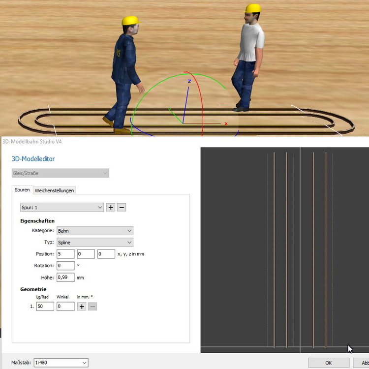

Hallo Zusammen,
mit V4 ist folgendes möglich:
man nimmt sich ein Gleis der Spur T (1:480) und fügt eine Spur hinzu. Damit die Gleisachse mittig bleibt, schiebt man Spur 0 um 5 mm nach links und Spur 1 um 5 mm nach rechts, sidaß die Spuren einen Abstand von 10 mm haben.
Dann nimmt man ein anderes Gleis und formt es zu einem Halbkreis mit Radius 5 mm. Damit kann man die freien Enden des Doppelgleises verbinden. Als Gleistextur habe ich hier aus dem Archiv gewöhlt.
Die Szene sollte so aussehen:
So können 2 Fußgänger aneinander vorbei laufen. Die Doppelspur kann aber nicht als Spline gebogen werden.
Fußgänger auf Doppelspur.mbp
Henry
