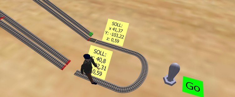

Noch mal herumprobiert, es passiert so oder so, auch ohne Beschleunigung, dauert halt nur ein bissl länger...
lässt sich schön über die Koordinaten ansehen.
Während jedes Durchlaufens ändert sich die Position im hundertstel-Bereich, korrigiert sich aber beim nächsten Durchlauf wieder, und plötzlich bekommt er einen Zacken und der Wert ändert sich im Halb-Zehntel-Bereich.
IST:       x: 41,46
            y: -103,22
             z: 0,64
mfg max
Bearbeitet von maxwei
