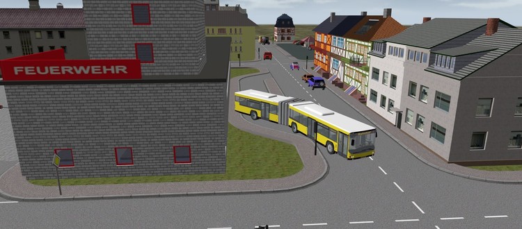

Hallo an Alle,
ich habe noch einmal ein paar Kleinigkeiten überarbeitet. Dieses Mal ging es jedoch weniger um die EV sondern um ein paar optische Sachen. @Holzwurm hatte die Idee dass Gelenkbusse zum Einsatz kommen könnten, damit Die Busse nicht immer die Häuser streifen bei den Haltestellen (und andere Verkehrsteilnehmer).
Da ich den Vorschlag nach etwas Überlegung gar nicht so schlecht fand habe ich dies nun doch umgesetzt und bis auf die Spiegel funktioniert dies in der Tat sehr gut und sieht auch besser aus. Die überarbeitete Anlage habe ich im Online Katalog aktualisiert.
Gruß Frank
