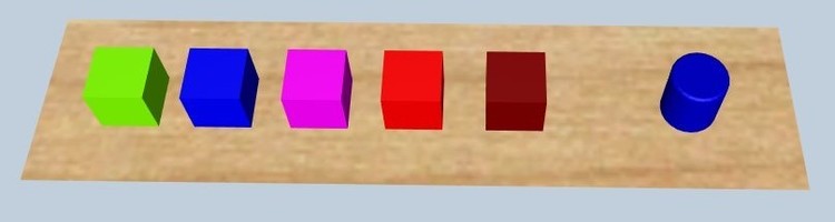

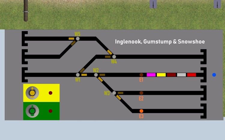

ich plane im Moment an einem Rangierspiel. Dazu brauche ich einen Zufallsgenerator, der aus 8 Waggons zufällig 5 in einer ebenfalls zufälligen Reihenfolge aussucht.
Das ist mir auch mit der Ereignisverwaltung insoweit gelungen. Die Quader stellen die Waggons dar und über den Taster wird neu gewürfelt.
Jetzt kann es manchmal vorkommen, dass für zwei oder mehrere Positionen dieselbe Zufallszahl gewürfelt wird und so zweimal oder auch öfter dieselbe Farbe erscheint. Hat jemand ein Idee, wie man diese Fälle verhindern kann?
Anbei die Beispieldatei.
Zufall.mbp
Vielen Dank für eure Hilfe

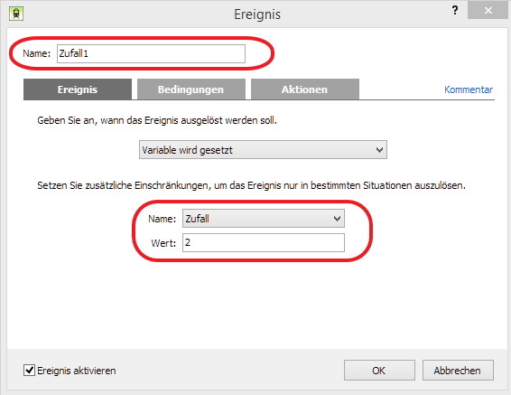

... die Erklärung ist einfachB|... bei Dir hat sich ein kleiner Fehler eingeschlichen:/...
Beim Ereignis "Zufall1" hast Du als Trigger <Variable wird gesetzt "Zufall" ; Wert =2>
Bei dem Ereignis "Zufall2" hast Du richtigerweise den selben Trigger <Variable wird gesetzt "Zufall" ; Wert =2>
Durch diese doppelte Definition des Triggers kommt Dein System etwas durcheinander...
Wenn man den Trigger von "Zufall1" auf <Variable wird gesetzt "Zufall" ; Wert =1> setzt gibt es eigentlich immer neue Kombinationen (theoretisch ist natürlich bei allen Systemen eine Doppelung möglich...)

ich hole das Thema nochmals ans Tageslicht, weil es jetzt mit V5 nicht mehr funktioniert. Das Problem sind wohl auch nicht eure Lösungen, sondern, dass die komplette Sichtbarkeitssteuerung aus meinem ersten Beitrag hier nicht mehr funktioniert. Diese habe ich jetzt so umgestrickt, dass sie wieder läuft. Dabei sind die Quader B bis E als LUA-script dargestellt, weil hier immer nur ein Buchstabe geändert werden musste. Das ging so schneller.
Zufall2.mbp
Dann habe ich den halben Tag probiert, eure Lösungen einzupflegen, allein, es gelang mir nicht. Ich kriege es einfach nicht hin, dass immer fünf unterschiedliche Farben angezeigt werden.
Wer hat Lust?

danke für dein Beispiel, aber es löst den gordischen Knoten nicht. Die Aufgabe ist erfüllt, wenn jeder Würfel eine andere Farbe zeigt.
Tut's doch! Kann es sein, dass Du Rot und Orange als eine Farbe gesehen hast?
Und wenn Du gerade was im MBS laufen hast, nutzt der Doppelklick hier nichts, dann wird die nicht geladen.
Bearbeitet von Andy

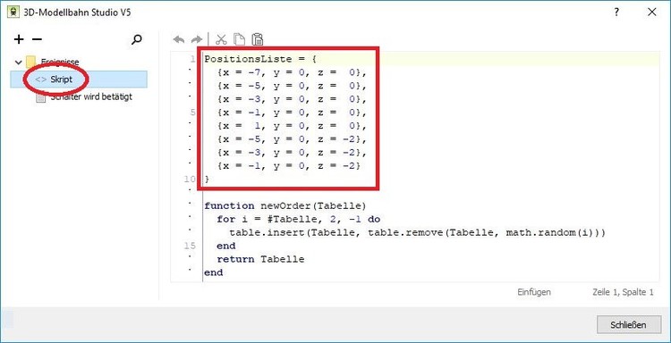

Auf die Schnelle und nur mit Zahlen:
Quader = {1, 2, 3, 4, 5, 6, 7, 8}
function newOrder()
	for i = #Quader, 2, -1 do
		table.insert(Quader, table.remove(Quader, math.random(i)))
	end
	print(Quader[1], Quader[2], Quader[3], Quader[4], Quader[5])
end
newOrder()
Die Funktion newOrder wäre die Aktion, die man per Knopfdruck aufruft.
table.remove entfernt ein Element aus der Tabelle und gibt dieses Element zurück. Nimmt man den Rückgabewert als zweites Argument für table.insert, dann setzt table.insert das Element ans Ende der Tabelle, dass table.remove entfernt hat. Weil die Tabelle bunt verwürfelt wird, kann man anschließend die ersten fünf Elemente anzeigen und hat so garantiert fünf verschiedene und zufällige Elemente.
Mangels Zeit muss ich es dir überlassen die Sache mit Klötzen umzusetzen. Sorry.
Vorschlag:
Ich würde in der Tabelle nicht die Bauklötze, sondern ihre Positionen und ihre Sichtbarkeit verwalten. Und dann nach dem "Würfeln" allen 8 Klötzen aus dieser Tabelle einen Platz und ein sichtbar/unsichtbar zuweisen. So benötigt man nur 8 Klötze.

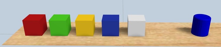

Es hat mir dann doch keine Ruhe gelassen.
Und der Enkelsohn sitzt neben mir und schaut zu.
Anmerkung:
Die erste Fassung hatte noch einen Fehler, weil meine Routine in eine Endlosschleife geriet, die nur dank Neos Limitierung bei Schleifen nach 25 Durchgängen verlassen wurde. Dieser Fehler ist jetzt behoben.
Wuerfeln.mbp
Bearbeitet von Goetz
Fehler in Beispielanlage korrigiert!
