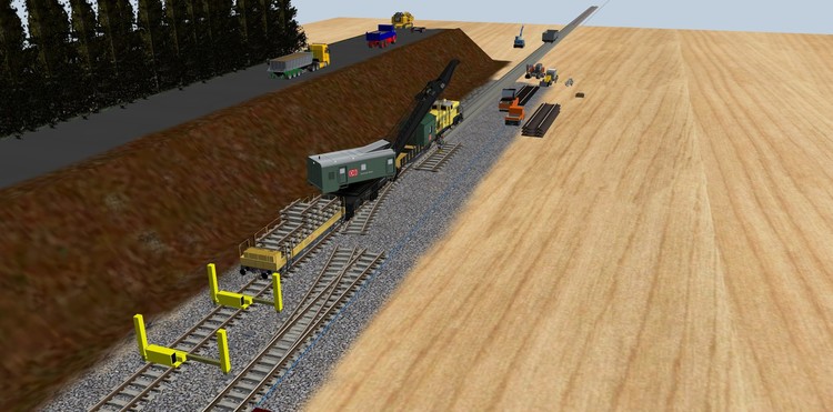

Hier wollte ich eine Szene des Gleisbau nachstellen , das ich als Video gesehen habe und mich begeistert hat .
Jetzt wollte ich diese Szene mal als Modellbahn simulieren , ob es auch so nach gestellt werden kann .

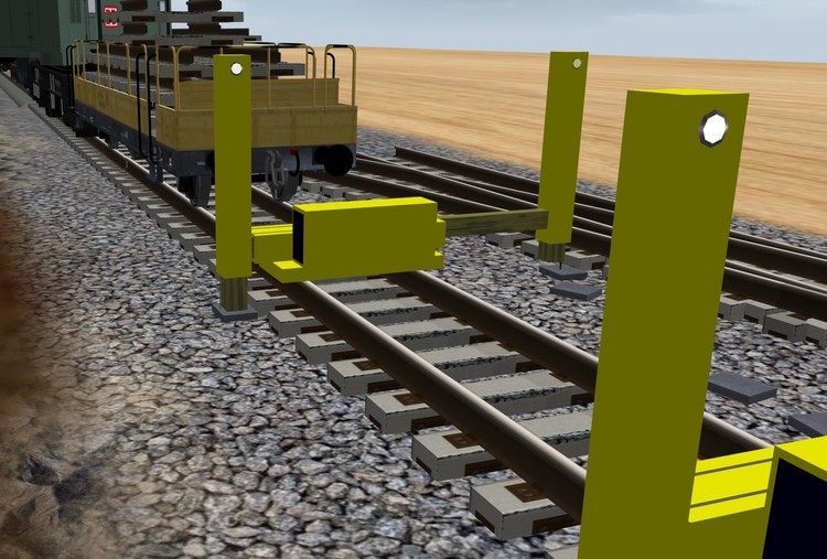

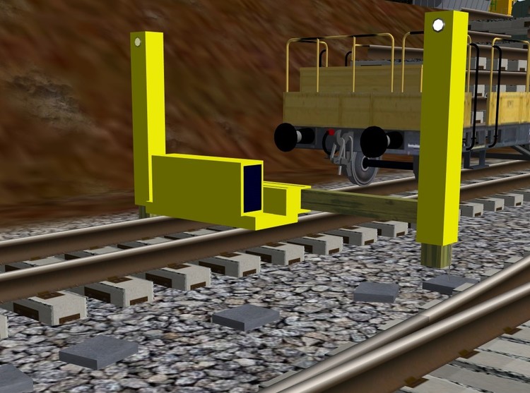

Diese gelben Hebenwerke Name mir nicht bekannt hab ich mit Grundkörper nachgebaut in groben ( ohne Feinheiten ) .
Hier wird die rechte Seite ausgefahren bei beiden Hebengestell ( Kran ) .
Als Beispiel eine Testanlage Screenshot_2.thumb.jpg.6e58e73d87c4f2cbe50fbe0f8d826473.jpg
Mit den Schienekran kann man auch die Gleisen mit Betonbohlen verlegen , aber hier geht es ja um das Baugerät " Hebenkran " .
Es werden immer zwei davon gebraucht eins vorne und eins hinten , das Objekt " Gleis mit Betonschwelle " oder Bahnschwelle anhebt und seitlich sich bewegt . Das geht solange bis an die Stelle wo die Markierung aufhört und abgesenkt wird .
Das es auch im MBS funktioniert habe ich auch transparente Ladeflächen eingesetzt , das geht punktgenau und sehr gut .
Bei Kurven ( Bogengleis ) muss man die Mitte genau nehmen und in den Winkel anpassen .

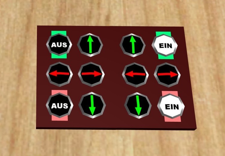

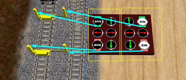

Meine Vorstellung zur Handsteuerung für zwei dieser Hebenkrangeräte oder wie man es nennen sollte .Screenshot_7.thumb.jpg.fec70b547e09844afcac22ed9c5925b3.jpg
Es besteht aus vier EIN/AUS Schalter und jeweils für linke und rechte Seite die Pfeiltaster .
Dieses Steuerpult sollte mit der EV ( Ereignisverwaltung ) programmiert werden - für eine Anlagebereich das nur so dargestellt werden soll ,braucht man nicht das Steuerpult nur die EV .
Also die grünen Pfeiltaster sind für das Heben und Senken - die roten Pfeiltaster für das herein- und herausfahren der Stützen . Für jeweils linke und rechte Seite .( gelber Rahmen ) .
Funktion ?
Die Antriebe dürfen nur mit EIN/AUS -Schalter in Einzustand mit den Pfeiltaster in Bewegung gebracht werden können . Gedanklicher Schutzfunktion von falsch Bedienung .
Ich gehe jetzt von dem Bild aus , da ist die rechte Seite bei beiden auf Ein - somit kann ich dann nur die rechte Seite heraus- und hereinfahren , bzw heben und senken .
Die Linke Seite ist somit mit den Pfeiltaster  gesperrt  , auch wenn man sie gedrückt haben sollte , bewegt sich nichts .
Wenn jemand eine ander Lösung dazu hätte gern gesehen .
Problem der Steuerung  !
Um das so zu Haben , weiß ich wieder nicht genau wie ich vorgehen soll , der Ablauf kann ich mir sehr gut verstellen .
Gedankliche Vorgänge .....
-  Gruppe der Tasten sperren und freigeben ( deaktiv und aktiv )
-  Bedingung setzen der Taster ( Pfeiltaster ) abhängig des EIN/AUS-Schalter
-  Antrieb mit zwei Pfeiltaster für ( heben/senken ) oder ( heraus und herein fahren )
Mein Problem ist , wie ich die Pfeiltaster mit der Bedingung ( EIN/AUS-Schalter ) steuer , wenn der EIN/AUS-Schalter eingeschaltet ist , das dann der richtig Antrieb angesprochen wird .
Es wär schön , wenn man so ein Modell im Katalog hätte und mit der EV steuert . Welcher Modellbauer würde sich an sowas heran trauen .

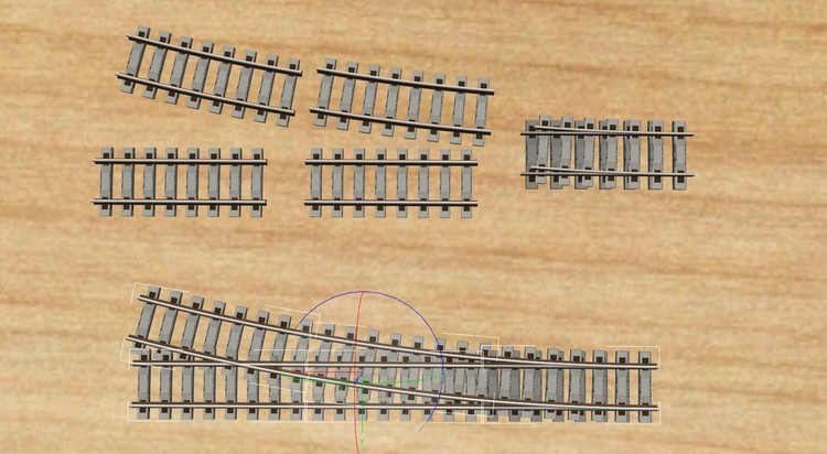

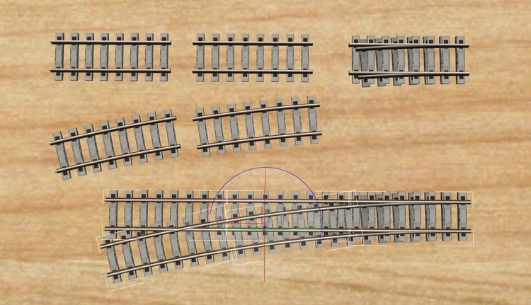

In Verwendung für den Transport und Gleisbau ist die Weiche ( links oder rechts ) in 5 Teile aufgeteilt worden , siehe Bilder ...
Oben zerlegt und unten zusammen gesetzt " rechte Weiche " .
Oben zerlegt und unten zusammen gesetzt " linke Weiche "

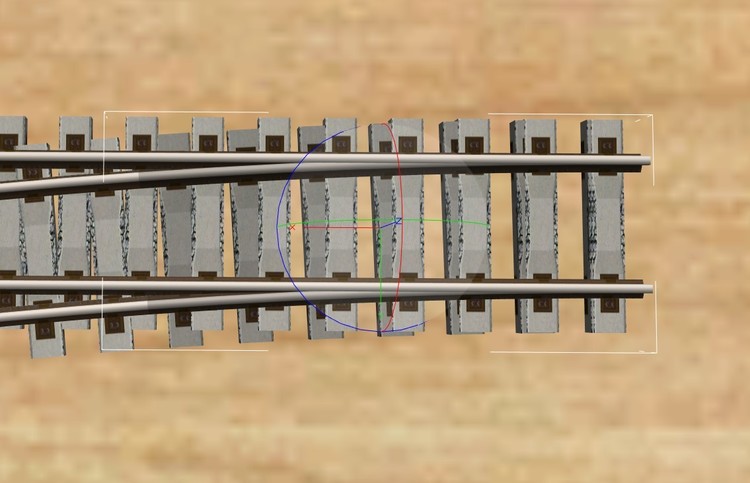

Das ist das bewegliche Teil der Weiche ( Richtungswechsel " Gerade oder Abzweig " ) - dieses Teil lässt sich wie sonst bei der Weiche schalten , nur sind die Weichenlängen kürzer .

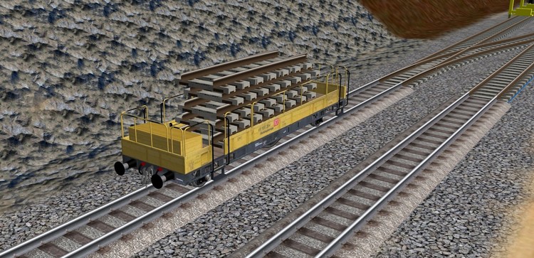

Dieser Wagon hat eine komplette Weiche ( 5 teilig ) beladen . Auf der Ladefläche des Wagons ist verknüpft eine Abstellfläche ( um die Beladung herzustellen ) .

Um Gleise abzulegen muss dort immer eine Abstellfläche auf dem Gleisbett und Wagen vorhanden sein und nicht das verknüpfen vergessen auf den Wagenboden .
