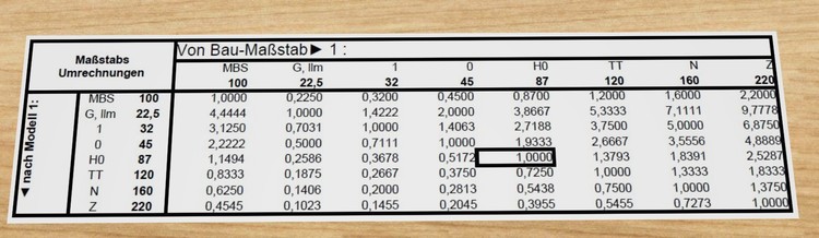

H:xnS (y)
Der Skalierungsfaktor 1,8391 steht im Feld
von N (waagerecht) nach H0 (senkrecht) - das ist für Spur N richtig.
Henry
Für V4 gelten zusätzliche Skalierungen (Umrechnungs-Faktoren), um beliebige Maße von einem in den anderen Maßstab umzurechnen:
von Maßstab (waagerecht) in der Spalte aufsuchen
5b70aa991057c_V4_AllgemeineMastabsberechnungen1.thumb.jpg.a5369889cd9714e9af484d6c81427660.jpg
nach Maßstab (senkrecht) in der Zeile aufsuchen
ergibt den gesuchten Skalierungsfaktor.
Henry
