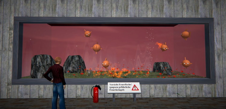

Ein kleiner Einblick:    Raum 5 im Museum der Phantasie:
