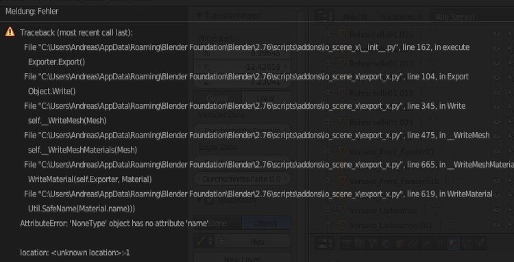

Habe Heute begonnen ein Haus zu texturieren. Nach einiger Zeit wollte ich mal sehen, wie es im MBS aussieht. Ging wunderbar.
Habe dann weiter gemacht und wollte wieder nach sehen, da bekam ich folgende Fehlermeldung
Habe dann die letzten Änderungen rückgägig gemacht, hat trotzdem keinen Export mehr zu gelassen. Also PC neu gestartet. Danach konnte ich einmal exportieren, dann wieder nicht mehr. Habe dann spasseshalber einen Würfel mit Farbe versehen um zu testen, ob der rüber geht. Fehlanzeige.
Nun weiss ich auch nicht mehr weiter und deshalb meineFrage an Euch alle. Kennt das Problem jemand ?

Hallo @astt, Andreas,
es ist natürlich schwierig, mit den wenigen Infos eine entscheidende Diagnose zu treffen. Vielleicht wäre es hilfreicher, wenn du die "schadhafte *.blend-Datei" hier zur Verfügung stellen würdest.
Was ich bisher sehe, lässt mich fragen, wie du denn deine Objekte benannt hast?
Aber - wie gesagt - nur eine erste Diagnose aufgrund der spärlichen Informationen.

Hallo Andreas,
... bei den ersten 3 Objekten in Deinem Modell hast Du noch eine 2. Materialzuweisung ohne diese definiert zu haben...
... diese 3 einfach löschen ("-" Button) und dann geht der Export...
(P.S. hatte ich auch schon und habe lange gegrübelt warum...)
Problem gelöst.
@Toni Du wirst lachen, aber das habe ich auch schon probiert. Keine Ahnung warum es bei mir nicht gefunzt hat.
@EASY Danke für den entscheidenden Tip. Da wäre ich wahrscheinlich nie drauf gekommen. Allerdings ist mir das ein Rätsel, da ich die 3 Teile schon mal gelöscht hatte und Sie wieder rein gebaut habe. Wo das 2. Material herkommt frage ich mich auch. Nun ja, alles Gut.
