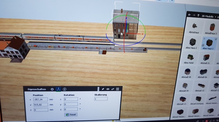

P. s es tut mir Leid aber ich muss meine Zufriedenheit leider revidieren. Genau dieses Problem hab ich jetzt mit den Gebäuden

Ich baue in N-Spur, alle Objekte haben Skalierung = 1, Bodenplatten aber 1,839. Das führt dazu, dass Texturen zu groß erscheinen.

Leute ich Danke euch sehr für eure Hilfe. Ich habe jetzt herausgefunden das man immer die Gleise nehmen soll die dem Maßstab in den Anlageeinstellungen entsprechen. Anderenfalls bekomme ich genau diese skalierungsprobleme  den so wie es ausschaut passen sich Gebäude, Menschen, Autos, Bäume etc. IMMER dem Maßstab in den Anlageinstellungen an. Sprich : wenn ich ganz am Anfang HO 1:87 in den Anlageneinstellungen eingebe, werden auch Häuser , Autos, Bäume, Menschen etc sich diesem Maßstab anpassen. Man darf NIE an den Skalierungen rumspielen und muss entsprechend auch immer die Gleise verwenden ( HO Maßstab = HO Gleise, N Maßstab = N Gleise ) die in den Einstellungen zuvor so angenommen worden sind !!! Nur wenn der Wert 1 ist passt der Maßstab auch zu den Größen Verhältnissen. Dann ist HO auch HO und N ist N usw. Die Bodenplatte hingegen kann man in den Skalierungen justieren wie man möchte da ist es egal und kommt darauf an wie Groß die Anlage am ende werden soll und hat kein Einfluss auf die Objekte die sich nachher darauf befinden. Der Zug passt sich sowieso dem Gleis Automatisch an wenn man ihn darauf setzt
Aber genau weil mir eben in meiner " 3 Stationen Anlage "dies NIE aufgefallen ist. Habe ich erst jetzt herausgefunden das ich dort eine Gleisskalierung  von 1,375 hatte und entsprechen auch der Zug zu Groß war und nicht den Sollwert 1 hatte. Das hab ich nie gemerkt. Ursprünglich nämlich war diese ebenso auf HO 1:87. Ich Idiot habe dann nachher sogar noch Höhenanpassungen  ( mit Hilfe von Zusatz Bahnsteigen die ich unter den schon vorhanden gelegt habe ) vorgenommen. Ohne zu merken das Die Zug bzw. Gleisskalierung völlig Falsch war. EIN DISASTER WIE ICH JETZT GEMERKT HABE !!! auch die Strommasten , Oberleitungsketten , Schotterzeichnungen etc. sind natürlich so nicht mehr angepasst. Da hängt ja so vieles dran. Komischerweise habe ich bei meiner ersten Anlage aber alles richtig gemacht . Neija so ist es halt
