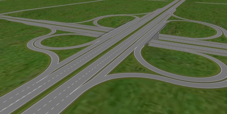

Danke Berlinoz, den fred kenne ich natürlich. Eigentlich denke ich an sowas:
Gruß Stefan
Hallo Stefan!
Sieht doch gut aus.Was fehlt Dir denn da noch dazu?
Gruß, Berlioz

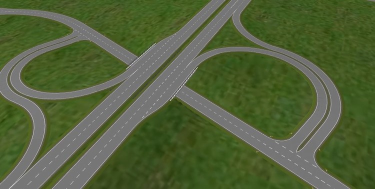

Hallo Stefan,
Du meinst wohl so was.
Ich habe mir dafür nach Seehund's und FeuerFighter's Muster ein paar Straßenstücke gebaut.
Basis für alles ist das als Entwurf veröffentlichte 1-spurige Straßenstück (links oben), das man unter der Content-ID A1CD9002-78F4-4B46-9AA0-75FDAF46E262 findet. Dort gibt es auch viele Variationen (z.B. um bei Abzweigungen Begrenzungslinien darüber legen zu können).
Ich bin noch am Bau dieser Anlage. Wenn sie soweit fertig ist, werde ich auch etwas näher auf die Straßenstücke eingehen.

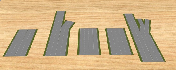

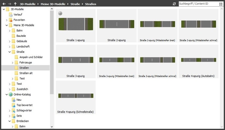

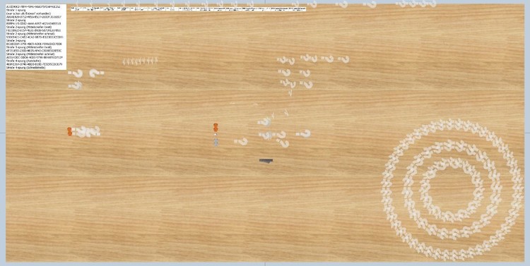

Hallo Holzwurm,
ich habe nun zum Ausprobieren alle Straßenteile als Entwürfe online gestellt:
A1CD9002-78F4-4B46-9AA0-75FDAF46E262   Straße 1-spurig (war schon als Entwurf vorhanden)
A80AE929-B752-4856-85D7-260DF3616B17   Straße 2-spurig
B5EF4115-CD82-4A46-A997-402163489318   Straße 2-spurig (Mittelstreifen breit)
F831892D-8154-463E-B93B-5B7591207851   Straße 2-spurig (Mittelstreifen schmal)
93D05421-CAE2-4CA2-9B7D-B32DD31C53DD   Straße 3-spurig
8C1BC014-379E-4BC9-AD0E-F096CECE70D8   Straße 3-spurig (Mittelstreifen breit)
6F351E55-230D-4B35-AF43-CBDBE5C6E55C   Straße 3-spurig (Mittelstreifen schmal)
AE314DDC-DDD6-4C83-9798-BE48E91D712F   Straße 4-spurig (Autobahn)
469A136A-B746-4BD0-B18E-7E5E95CDDD79   Straße 4-spurig (Schnellstraße)

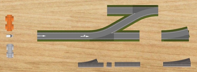

Eine spetzielle Eigenschaft meines Straßenprofils ist die minimale Absenkung der Seitenlinie und des Seitenstrefens. Dadurch ist es möglich, das Straßenprofil nicht nur für einfache Straßenverläufe, sondern auch für daraus hergestellte Weichen und Krezungen zu verwenden, ohne dass sich die Seitenlinien der sich überkreuzenden Spuren in die Quere kommen (werden einfach vom Straßenbelag der kreuzenden Spur abgedeckt)..
Dies gilt auch für die Seitenlinien der mehrspurigen Straßenstücke, um beispielsweise Aus- und Einfädelungen realisieren zu können.

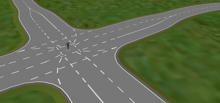

Auf der bloßen Teerdecke fehlende Linien werden durch entsprechende 1-Spur-Variationen einfach über die jeweilige Spur darüber gelegt (ragen minimal über die Straßendecke heraus, sind in de 1-Spur-Straße enthalten). Dies wurde beispielsweise bei der nachfolgend abgebildeten Straßenkreuzung nachgebildet, die neben den Geradeaus-Spuren (auch von den Rechtsabbiegern genutzt) jeweils noch eine Linksabbiege-Spur aufweisen. Auf der Kreuzug selbst sind entsprechende "Führungslinien" aufgelegt.

Hallo Stefan,
jetzt hast Du mich aber geschockt.
Selbstverständlich sind alle Spuren befahrbar. Du musst nur dann, wenn Du die Geometrie der Straßenteile veränderst, auch die einzelnen Fahrspuren entsprechend anpassen (Gleislänge angleichen, Radien entsprechend dem seitlichen Versatz angleichen usw.). Nur beim Auseinanderziehen als Flexgleis werden die einzelnen Fahrspuren gleich implizit mit auseinandergezogen.

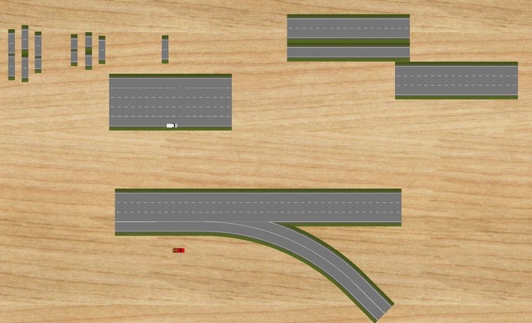

Hallo BahnLand,
ich habe mich an den einspurigen Straßen versucht. Falls du Zeit und Lust hast, kannst ja mal ein Blick darauf werfen. Evtl. hast du noch ein Tipp für mich, für Verbesserungen. Ich hoffe das so in deinem Sinne umgesetzt zu haben.
BAB neu BahnLand 01.mbp
Gruß Stefan
Hallo Stefan,
das sieht doch schon mal ganz gut aus! (y)

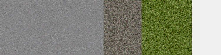

ich vermute mal, dass Du nicht die Original-Textur als Muster heruntergeladen und Dich bei der Tauchtextur an deren Aufteilung gehalten, sondern einfach eine Pflasterstein-Textur als Tauschtextur zugewiesen hast. Dann entsteht nämlich genau dieser Effekt.
Genau wie der Asphalt sind auch die weißen Markierungslinien Teil der Textur. Diese ist in 4 Bereiche eingeteilt:
Von links nach rechts sind hier die Bereiche für den Straßenbelag (Asphalt), für das Bankett (Erdreich), für die Böschung (Wiese) und für die Markierungslinien (dunkles weiß) abgebildet. Du musst Dich bei der Tauschtextur genau an diese Einteilung halten, damit die Textur auf die Straßen von mir korrekt angewendet werden kann. Genau für den Zweck, dass man sich an die Einteilung der Original-Textur halten kann, lässt sich diese bei jedem Modell, das Tauschtexturen zulässt, als Vorlage herunterladen.
In Deinem konkreten Fall heißt dies, dass Du das Kopfsteinpflaster nur in jenem Bereich der Textur einfügen darfst, wo ursprünglich der Asphat hinterlegt war. Ob die Pflastersteine dann auch die richtige Größe haben, siehst Du leider erst, wenn Du die Tauschtextur eingefügt hast. Gegebenfalls musst Du bei ungeeigneter Pflastergröße Deine originale Pflastertextur entsprechend vergrößern oder verkleinern (und dann eventuell mehrere Kacheln davon aneinanderfügen) und das Ergebnis dann für die Tauschtextur wieder zurechtschneiden. Aber nach maximal 2-3 Versuchen soltest Du dann die "richtige" Größe gefunden jhaben.

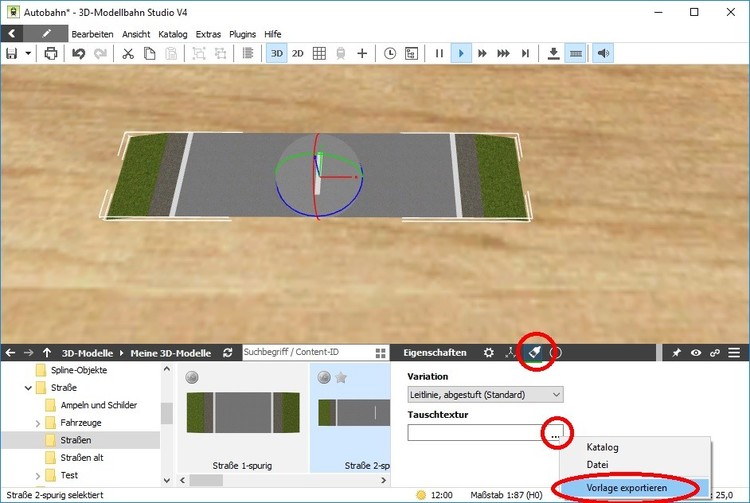

Hallo Stefan,
Lege zunächst eine Original-Straße auf der Anlage ab. Markiere diese dann, und klicke im Eigenschaftsfenster auf das Pinsel-Symbol, damit das Variationen- und Tauschtextur-Fenster angezeigt wird. Klicke im Feld "Tauschtextur" auf die 3 Punkte und wähle dann "Vorlage exportieren" aus. Nun kannst Du die Originaltextur als dds-Datei unter einem beliebigen Namen in ein beliebiges Verzeichnis Deines PCs abspeichern.
Wenn Du die dds-Datei mit dem von Dir üblicherweise verwendeten Grafik-Programm nicht öffnen kannst, nimm das kostenlose "Paint.net" her, das Du aus dem Internet herunterladen kannst. Wenn Du die dds-Datei in Paint.net eingelesen hast, kannst Du sie mit "Speichern unter" in einem beliebigen anderen Grafik-Format (z.B. bmp, png, jpg) abspeichern und dann mit Deinem favorisierten Grafik-Programm öffnen und modifizieren. Die modifizierte Datei kannst Du dann wie schon praktiziert dem Straßenmodell auf der Anlage als Tauschtextur zuweisen.

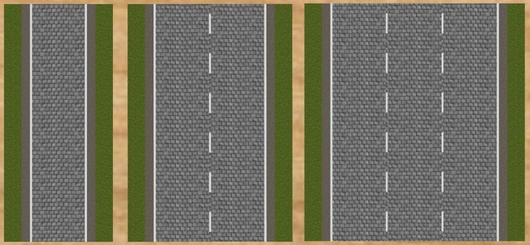

Danke BahnLand für deine Anleitung (y)

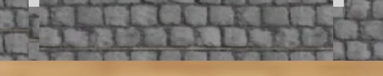

Soweit hat alles gut geklappt:
Ein wenig näher dran sieht das dann so aus mit Texturversatz bei der drei-spurigen Straße:
Hast du da evtl. noch ne Idee für mich ?
Gruß Stefan
Bearbeitet von Holzwurm
Hallo Stefan,
das liegt nun an meiner Texturzuordnung. Ich hatte leider nur ein einfach Asphalt-Textur verwendet. Da fällt das nicht auf. Aber aus der "Entfernung" (siehe das obere Bild) habe ich das auch bei Deinem Pfalsterstein-Muster nicht gesehen. Trotzdem werde ich versuchen, dies zu korrigieren.
