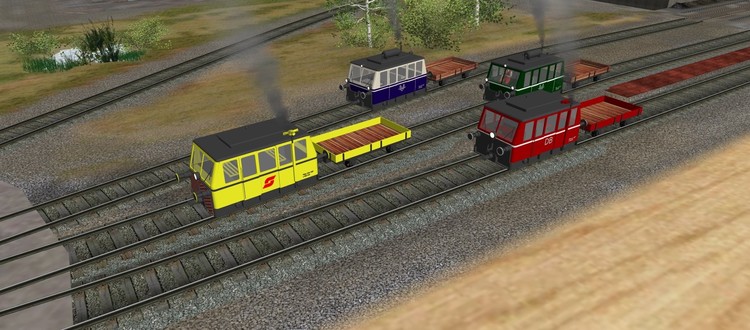

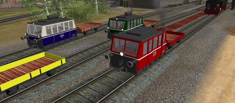

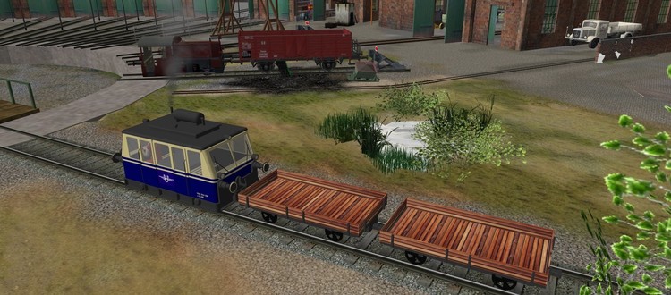

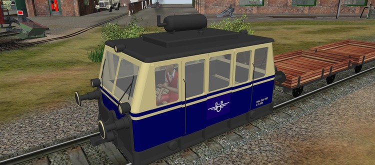

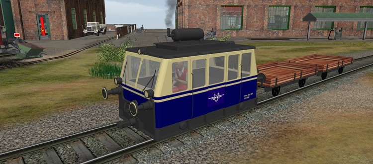

pfjoh Geschrieben 26. Januar 2019 Geschrieben 26. Januar 2019 Schönen Abend Hab mal wieder was gebastelt. Den Rottenkraftwagen wird es auch noch in tannengrün creme und warngelb geben. Den gelben dann nur mehr mit einr Mittelaterne und seitlich hochgezogenen Auspuff. Die Kuplung und dei Puffer sind so gehalten das sei die kleinen Rottenwagen genau so richtig ankuppeln wie grosse Waggons. Es muss ja nicht immer was Großes sein, das nett auf einer Anlage aussieht. Ich muss jetzt noch die LOD Stufen machen und dann wird das ganze hochgeladen Hoffe es gefällt euch MfG Hans

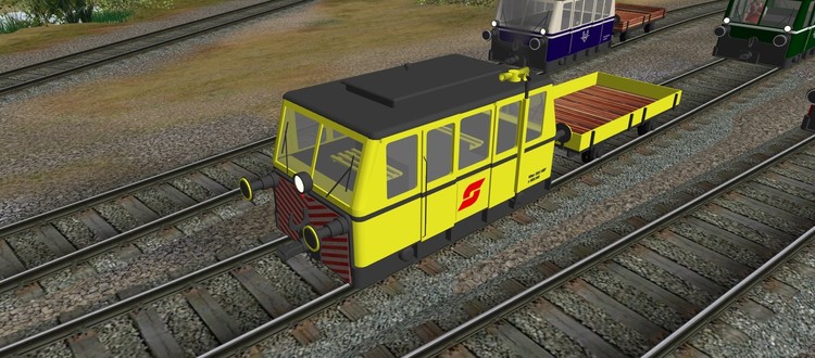

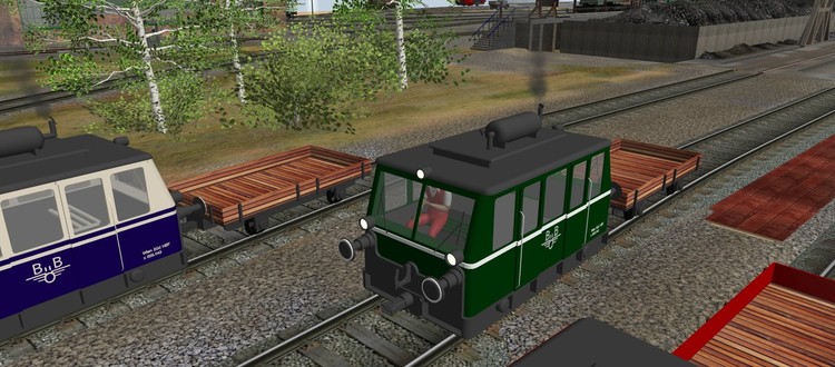

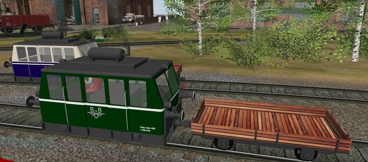

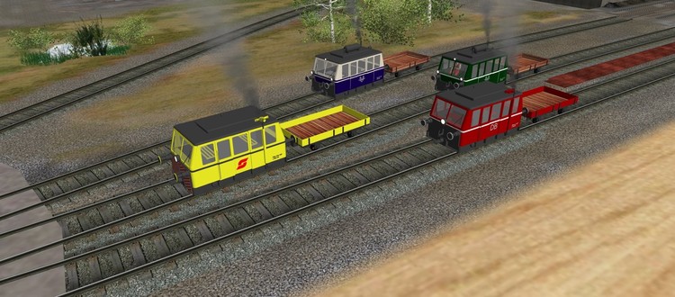

pfjoh Geschrieben 28. Januar 2019 Autor Geschrieben 28. Januar 2019 Fahrzeugparade Die Variationen sind jetzt fertig. Die LOD kommen in den folgenden Tagen, dauert deswegen ein wenig weil ich einzelne Teile dafür im Inventor neu bz. umkonstruieren muss. Die DB gabs eigendlich so gar nicht, Ich hab trozdem eine gemacht. Die DB war faul und hatte VW Bulli auf Gleis umgerüstet ( sollte fex der einen VW Bus gebaut hat mal eine Variation machen gg).Und die andere ist so hässlich. ich hoffe sie gefallen euch Die Dinger sind unbeleuchtet da ich mit Animationen noch nicht zurechtkomme. Also hab ich Bahnlands Leuchtscheiben eingesetzt und verknüpft. Dafür haben alle meine Auspuffrohre eine Klappe damits nicht reinregnet.gg. MfG Hans

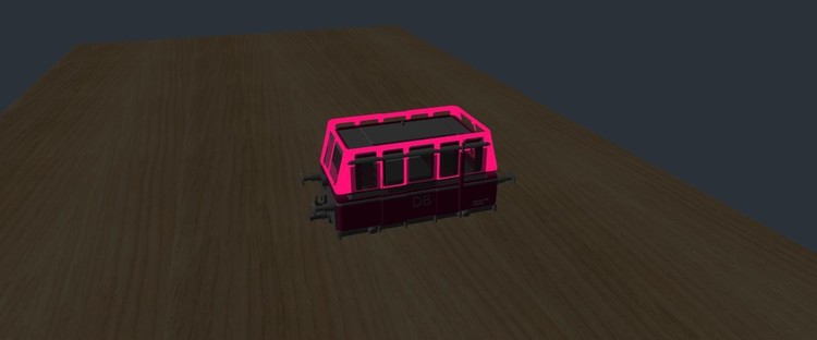

Andy Geschrieben 28. Januar 2019 Geschrieben 28. Januar 2019 Hallo Hans, ich habe das jetzt mal probiert und es ist wirklich supereinfach: Du erstellst eine Datei, die hat den gleichen Namen wie Deine Hauptdatei, aber die Endung .anim. Dort rein schreibst Du: Scheinwerfer;0;1;NoAutoPlay;NoLoop 0 und 1 bedeuten hier: beginnt mit Bildnummer 0, endet mit Bildnummer 1 Scheinwerfer ist der Name, wie die Animation im MBS mal heißen soll. Kannst ja erst als .txt-Datei machen und dann umbenennen. Danach wieder zurückbenennen. Jetzt gibt es irgendwo in Deinem Modell das Ding das leuchten soll und "Licht" heißt. Das verdoppelst Du gerade mal an der selben Position und nennst das Neue "_LS_Licht". Später exportierst Du ganz normal Deine .X-Datei. Mit einem geeigneten Texteditor (notfalls mußt Du auch hier aus dem .X mal kurz ein .txt machen) fügst Du nun folgendes ganz am Ende ein: (kannst Du hier raus kopieren) AnimationSet Scheinwerfer { Animation { {_LS_Licht} AnimationKey { 1; 2; 0;3; 0.9, 0.9, 0.9;;, 1;3; 1.0, 1.0, 1.0;;; } } Animation { {Licht} AnimationKey 1; 2; 0;3; 1.0, 1.0, 1.0;;, 1;3; 0.9, 0.9, 0.9;;; } } } Es ist halt wichtig, dass Licht z.B. eine Kugel oder was ähnliches ist, jedenfalls muß das jeweils andere bei der Runterskalierung auf 0.9 so in dem Ding verschwinden, dass man's nicht mehr sieht. Das Kleinere wird praktisch versteckt. In AnimKey bedeuten der Reihenfolge nach: AnimationKey { 1; <- der Typ. Wir wollen Skalierung, das ist die 1 2; <- Anzahl der folgenden Bilder. Zwei reichen ja. 0;3; 0.9, 0.9, 0.9;;, <- Bild Nummer 0, 3 Faktoren folgen, Skalierung x 0.9, y 0.9, z 0.9 1;3; 1.0, 1.0, 1.0;;; <- Bild Nummer 1, 3 Faktoren folgen, Skalierung x 1.0, y 1.0, z 1.0 } Wie Du siehst, ist die Skalierungsreihenfolge bei dem anderen Bild umgekehrt. In Bild 0 ist also 'Licht' in Originalgröße (1.0) und das andere mit 0.9 darin versteckt in Bild 1 ist '_LS_Licht' in Originalgröße und - ist klar. Damit mußt Du Dich mit dem Animationskram in Deinem 3D-Modeller gar nicht rumärgern. Grüße Andy
Andy Geschrieben 28. Januar 2019 Geschrieben 28. Januar 2019 (bearbeitet) Ich hab in Deiner x-Datei einfach mal das komplette Oberteil verdoppelt, mit _LS_ versehen und so wird's dann. (Klar - da versteckt sich das eine Teil nicht komplett im anderen) Bearbeitet 28. Januar 2019 von Andy
