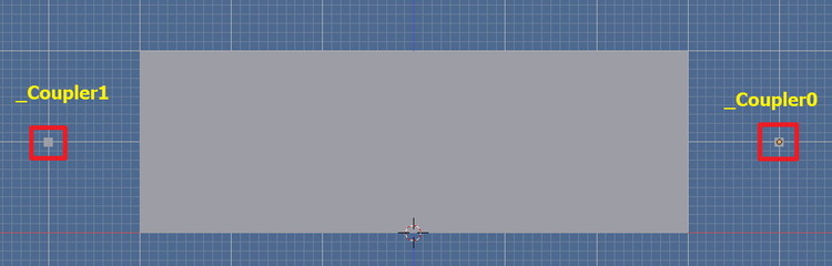

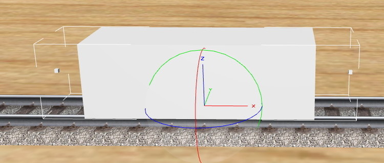

... wenn ich ein einfaches Modell erstelle und vorne und hinten ein kleines Objekt setze für " _Coupler0/1" geht es...
vor 12 Stunden schrieb Reinhard:
Nun einen Würfel (Cube) eingefügt, im Editiermodus alle Verticies geslöscht, bleibt das Objekt nur noch mit seinem Mittelpunkt - funktioniert das.

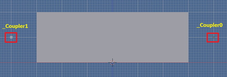

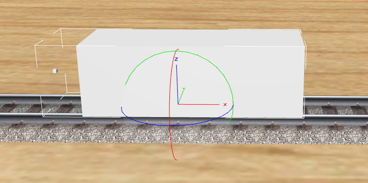

... bei mir funktioniert es nicht...
... auch kein Emty-Objekt...

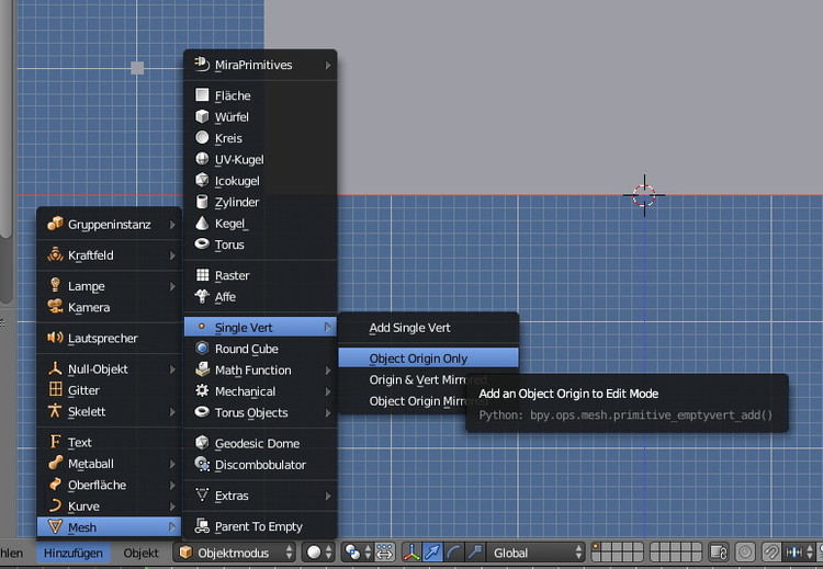

... oder so etwas (was eigentlich das gleiche darstellen sollte, wie wenn ich bei einem Objekt alle Verticies lösche)
... oder nur ein einzelner Verticie...
... oder wenn ich alle Flächen von  _Coupler0 lösche...
... bei mir geht es nur, wenn  _Coupler0 ein Objekt mit mindestens einer Fläche ist..
vor 12 Stunden schrieb Neo:
Eigentlich ignoriert das Studio jedoch Meshes ohne Geometrie,
... kann ich als Fazit nur sagen... bei mir ist das so.
