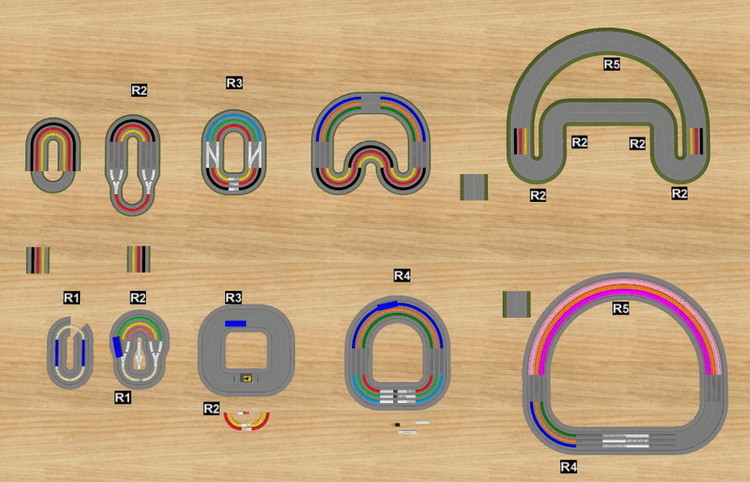

Die Straßen von Seehund sind keine Splines, sondern 3-D-Modelle. Sie haben also keine Spuren. Sie sind im Online Katalog unter den Straßen-Kategorien
  • Bundesstraßen
  • Stadtstraßen (ursprünglich Landstraßen)
im H0-Maßstab abgelegt. Die Geometrie ist identisch.
Damit Autos darauf fahren können, muß unter das H0-Straßenstück ein Gleis der Spur Z verlegt werden.
Die H0-Geometrie ist auf eine Rasterlänge von 120 mm mit passenden Zwischenlängen ausgelegt.
5; 13.5; 15; 20; 23; 30; 40; 42; 60; 80; 90; 104; 120 mm
Der Radius der Mittelachse beträgt ebenfalls 120 mm mit verschiedenen Bogenwinkeln.
Der endgültig gewählte Gleisabstand beträgt 23 mm von der Mittelachse, sodaß sich ein Abstand der Fahrspuren für die Fahrzeuge zwischen Innen und Außengleis von
2 * 23 mm = 46 mm ergibt.
Wer möchte, ziehe erste Maße aus der ID 870F954A-D392-448E-84DA-81335DC65099.
Ergänzungen folgen in Kürze. Ich werde also noch näher darauf eingehen, wie Straßen-Splines und Straßen-Geometrien kombiniert verwendet werden könnten.
