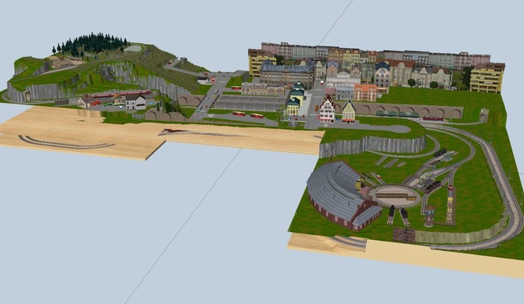

ralf3 Geschrieben 27. April 2019 Geschrieben 27. April 2019 (bearbeitet) Die Planung geht weiter, erst mal grob die Fahrebenen mit der ganz groben Landschaftsgestaltung. Experimente mit dem Programm sind natürlich auch mit drin ;-D Es soll sich aber mit dem vorhandenen Gleismaterial verwirklichen lassen. Ebenso muß die Landschaft mit Fliegendraht und Spachtelmasse realisierbar sein. Es soll komplett späte Epoche III werden. Ein paar kleine Spielecken mit Stadtgestaltung usw. muss es aber auch geben. Immer nur Grobes macht auch keinen Spass. Also weiter mit Programm, Gleisplanheft, Zollstock und Taschenrechner :-D Kellertown-01.mbp Bearbeitet 7. Mai 2019 von ralf3 Neue Version der Anlage

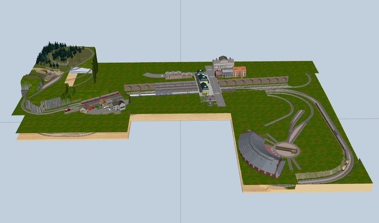

ralf3 Geschrieben 27. April 2019 Autor Geschrieben 27. April 2019 Hier der grobe Entwurf des Bahnhofbereichs

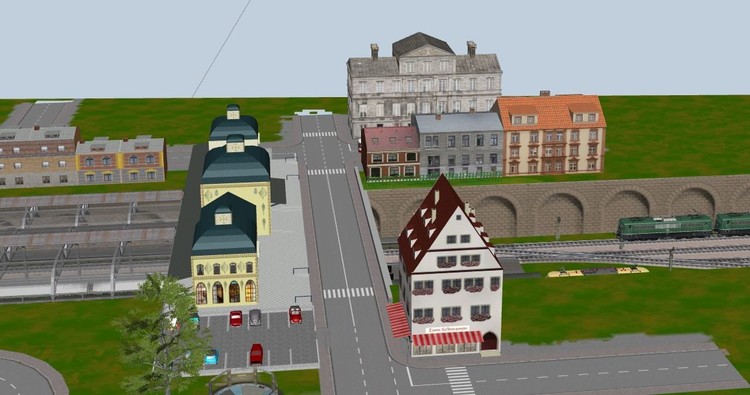

ralf3 Geschrieben 27. April 2019 Autor Geschrieben 27. April 2019 Insgesamt eine recht gebirgige Landschaft mit einer Kleinstadt wo die Bahngleise unter dem eigentlichen Stadtniveau liegen. Das Empangsgebäude ist quer über die Gleise gebaut und soll noch durch einen Mittelpfeiler swischen den Gleisen 2 und 3 abgestützt werden. Für die Fussgänger sind noch Zebrastreifen vor dem Bahnhof anzulegen. Die Absturzsicherungen sind auch noch suboptimal. Beim realen Bau kommt wieder der verkürzte Bahnhof Baden-Baden zum Einsatz, ebenso die modifizierte Bahnhofshalle von Faller. Vom ursprünglichen Bahnsteig des Bahnhofs führen dann Treppen zu den Bahnsteigen hinunter, da muss ich noch mal schauen wie ich das hier realisieren kann. Die vorhandenen Übergänge im Online-Katalog sind da zu kurz.

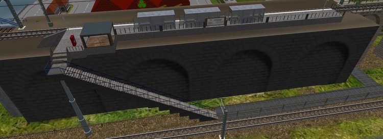

Andy Geschrieben 27. April 2019 Geschrieben 27. April 2019 (bearbeitet) Hallo Ralf, ich weiß, es geht Dir in erster Linie um die Planung. Trotzdem möchte ich Dich auf zwei Dinge aufmerksam machen: 1. auf diesem Straßentyp wird sich kein Fahrzeug bewegen. Die sind pure Deko! 2. mit dem Schmiedezaun hast Du Dir mit der Treffsicherheit eines Neulings eines der Polygonmonster ausgesucht. Details darüber kannst Du Dir mit einem Doppelklick auf FPS rechts unten in der Ecke ansehen. Da läßt sich's über die Spalte auch sortieren. Derartige 'fette' Modelle würde der Upload heute nicht mehr zulassen, aber, gestrichen würde es unschöne Löcher auf existierenden Anlagen geben. Trotzdem - besser vermeiden. Aber ich habe auch noch den Fahrradladen auf der Anlage, der soll auch bleiben - noch so'n Monster. Sollten halt nicht zuviele davon werden. Wenn die FPS später mal in die Knie geht, weißt Du woran's liegt. Gruß Andy p.s.: Bild ist 13x B7 kleine Treppe , an einem anderen Haltepunkt sind sie schon moderner, da haben sie eine Rolltreppe. Ansonsten gibt's auch Fahrstühle. Bearbeitet 27. April 2019 von Andy ps
ralf3 Geschrieben 27. April 2019 Autor Geschrieben 27. April 2019 (bearbeitet) Was würdest Du denn für einen Zaun aussuchen, ich bin halt nur nach der Optik gegangen. Im Realen wird es der Maschendrahtzaun von Weinert werden? Die Treppe sieht gut aus, wo finde ich die? Ah ok, Bahnsteig 7 und dann mehrere.. die Säule muss ich dann mal suchen.... Bearbeitet 27. April 2019 von ralf3 selbst gefundene Antwort :-D
Andy Geschrieben 28. April 2019 Geschrieben 28. April 2019 Die Säule ist ein zusammenmontierter 'Seilbahnmast'. Ja, und unten ist tatsächlich ein 'Maschendrahtzaun'. Auch die 'Bahnabsperrung' ist hübsch. Die neuesten Schallschutzmauern von Siejay gab's in Epoche III ja noch gar nicht und die werden auch erst in Kürze freigegeben. Einfach viele Kataloganlagen anschauen und inspirieren lassen. Welche der Anlagen von unseren Fachleuten nun als sehr realitätstreu eingestuft wird, kann ich mangels Fachwissen nicht beurteilen. Aber was Genauigkeiten angeht, wirst Du das nach einiger Zeit im Forum selbst beurteilen können. Da möchte ich jetzt auch niemanden vergessen. Ich selbst halt's da eher mit Bauchgefühl und nehm's nicht unbedingt so genau. Bin auch nur an einer Anlage am Dauerbasteln, die derzeit nicht online ist. Aber bei Dir kommt's ja auch drauf an, was der Markt und die alte Anlage an Material so hergeben. Gruß Andy

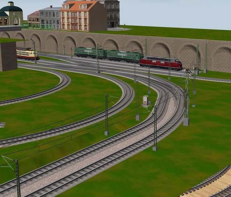

ralf3 Geschrieben 2. Mai 2019 Autor Geschrieben 2. Mai 2019 Das Gelände schließt sich langsam. Es sind noch diverse Baustellen, noch hätte ich zuviel Schienenmaterial von meiner alten Anlage übrig ;-) Auch die Ausstattung geht voran, langsam aber stetig.

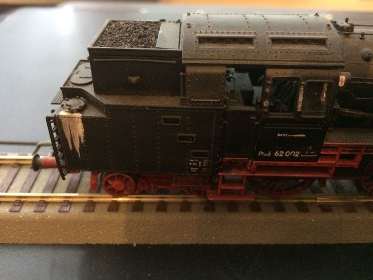

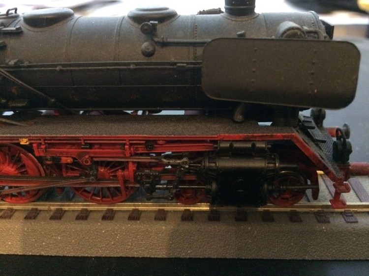

ralf3 Geschrieben 4. Mai 2019 Autor Geschrieben 4. Mai 2019 Und aus dem Real-Life: BR62 auf dem Arbeitsplatz. Frisch digitalisiert mit allen Funktionen einschl. Fahrwerksbeleuchtung und gealtert.
Andy Geschrieben 4. Mai 2019 Geschrieben 4. Mai 2019 Aber aber aber, Du machst da in echt wirklich 'Dreck' drauf? Das nenne ich Hingabe. Respekt. Du weißt aber auch, dass ich alte Grinsekatze immer noch einen in petto habe: Die Rollator-Fahrer werden mit viel Aufwand unterstützt - bis sie vom Bahnhof runter auf die Gleise müssen. Also doch auch Fahrstühle! (versteckt ganz schnell die lange Treppe am Haltepunkt Seestraße. Da geht's nur auf die Sportinsel ) Es ist - wie bei fast allen anderen Anlagen - alles so fürchterlich glatt eben. Es leben die Hubbels. Grüße Andy
ralf3 Geschrieben 4. Mai 2019 Autor Geschrieben 4. Mai 2019 Bei der Real-Life-Anlage werden alle Register gezogen, Alterung, jedes Straßenfahrzeug wird beleuchtet, Pigment-Puder und Airbrush, Kit-Bashing (Wie bereits erwähnt, der Baden-Baden von Faller ist in beiden Seitenteilen gleichmäßig verkürzt) oh, es hagelt gerade draußen.....Für LIcht und Effekte arbeiten 25 vernetzte Raspberrys direkt unter der Bahn, Verkabelung komplett mit Telefonkabeln und LSA-Plus-Leisten. 50 Doppeladern ergibt 100 Einzeladern in einer fingerdicken Leitung. Hab auch mal angefangen mit einzelnen Drähten aber die Telefonkabel gibt es direkt im Lager in so vielen Ausführungen, da kann man schon mal ein 20 DA zum Brennenden Finanamt ziehen und darüber die Blaulichter der Einsatzfahrzeuge, Rauchgenerator, Flackerbeleuchtung und zusätzlich die normale Straßenbeleuchtung versorgen. Busleitungen fürs Digitale laufen als KAT7 aber von den Kleinrechnern zu den Verbrauchern gehts halt nur einzeln. Ich hoffe, dass ich einigen Realos hier auch ein paar Tips geben kann, die reinrassigen Virtuellos werden derlei Dinge kaum interessieren, gemeinsam ist uns Allen aber die Liebe zur Eisenbahn und das ist in meinen Augen das Entscheidende. Ganz Reale Grüße, Ralf p.s. auf der Realanlage wimmelt es nebenbei von Hubbels und Gimmicks, Kanaldeckel und Gullies auf den Straßen, halbierte Preiserlis die aus einem Kanalschacht auf der Straße schauen, Straßenbaustelle mit Erdaushub und Kanalrohren, Ein Waldsee aus Gießharz mit Badegästen auch im Wasser, an einem Ufer übt die Tauchergruppe des DLRG, gefährdet von einem wilden Motorbootfahrer und vieles mehr. So eine Anlage wird ja niemals wirklich fertig und wenn man das göaubt kommt wieder eine Idee und es entstehen erst mal wieder ein paar Löcher in die die Ideen reinpassen.
