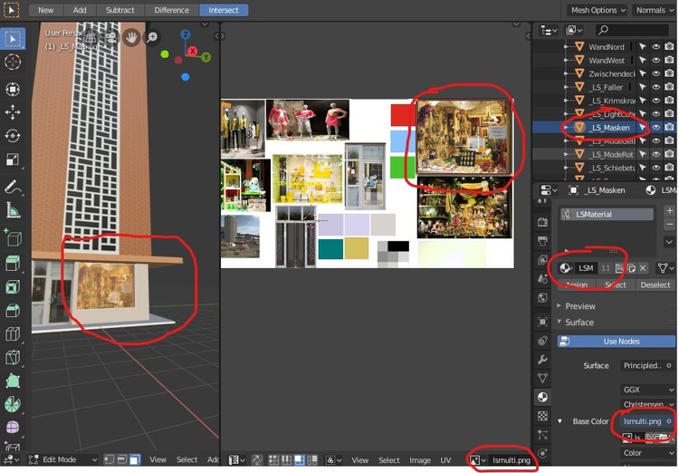

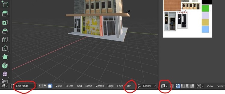

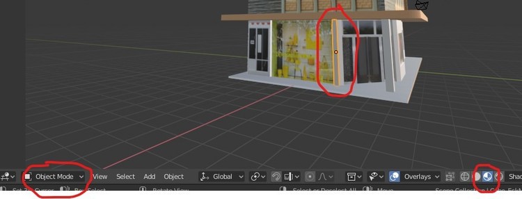

Andy Geschrieben 22. September 2019 Geschrieben 22. September 2019 (bearbeitet) Hallo Jungs, in diesem Thread sind hier schon viele wichtige Informationen für das Arbeiten mit Blender 2.8 für MBS enthalten. Ich möchte die Betonung auf 'für MBS' legen und ein wenig darauf eingehen, was ich für meine (im Verhältnis zu Lokmodellen) doch recht minimalistischen Anforderungen beim Faller Hochhaus gebraucht habe, speziell im Hinblick darauf, wie ein Bordmittelbauer wie Lothar doch den Weg in den Blender finden kann. Er hat noch die gleichen Berührungsängste, wie ich sie hatte. Zum Ersten ein Wort im Vergleich zum alten 2.79er: durch die Kamerasymbole im Viewport und dem neuen Verhalten der linken Maustaste finde ich 2.8 dem 2.79 schon mal sehr überlegen. Damit gehen die allerersten Klicks bedeutend einfacher. Ein Wort zu Einsteigervideos: mal grundlegend was zum Interface ansehen, lernt man was. Wenn's an bunte Lichtquellen und den Eevee-Renderer geht, bringt das nichts für MBS. Oder wenn als erstes Modell ein Geschützturm gebaut wird, kriege ich 'nen sauren Magen. Also: 1. Objekte habe ich eigentlich nur zwei Typen gebraucht. Würfel (Cubes) und Ebenen (Planes). 2. die Positionierung der Objekte habe ich direkt aus den herausgezogenen MBS-Daten des Hochhauses gewonnen und so eingegeben: 3. Ich habe drei PNG-Grafiken mit GIMP angelegt. Für 'normale' Texturen, für 'leuchtende' LS-Texturen und für transparente Texturen. Hierfür wird man sich drei Materiale anlegen. Für jede Grafik eins. Dazu geht man auf das Materialsymbol, erzeugt ein neues Material und selektiert bei BaseColor Image (Neo hat das weiter oben beschrieben), gibt den Dateinamen an und lädt die Datei über das Ordnersymbol. Die ist nun als Textur bekannt. 4. Jetzt ist das Objekt mit einer Textur verknüpft und die würde man jetzt in folgender Einstellung schon sehen können, wenn sie schon die richtige Ausrichtung hätte. Dazu gleich. Erstmal die Einstellung: wichtig: Objektmodus, und das Textursymbol. Oben ist unser Objekt angewählt. 5. Jetzt schaltet man in den Editmodus um und holt sich in der Mitte den UV-Editor. Unter Menüpunkt UV wählt man Unwrap, was die Eckpunkte (Vertices), Kanten (Edges) und Flächen (Faces) nun in den UV-Editor bringt. Die zieht man nun (mit der rechten Maus) an die entsprechenden Stellen, wobei die Funktion View Center (in View), bzw. die Taste Numpad . sehr wichtig für genaues Positionieren ist. Ggf. muß man über die Menüpunkte Select noch auswählen, was man will. Oder man klickt mit rechts die Stellen an, mit gehaltenem Shift kann man noch eins dazu selektieren. Die beiden blauen Kästchen unten sagen, was angewählt ist: im Viewport links sind es die Flächen, im UV-Editor rechts stehe ich auf Vertices (hätten sie links und rechts auch gleiche Symbole nehmen können...) Für die einfache Wand habe ich alle Punkte einfach ins Grau gezogen: So. Der ganze Prozess wiederholt sich nun für alle Objekte, wobei die leuchtenden Objekte im Namen mit _LS beginnen und als Material auf das zweite PNG eingestellt sind: Am Ende muß es nur noch exportiert werden: Also, soviel zu den absolut notwendigen Basics für MBS. Ich kann praktisch noch nichts, aber wenn ich das hingekriegt habe, schafft ihr das auch! Brummi hat an anderer Stelle noch einen Thread, wie man mit den Texturen auch anders umgehen kann - mithilfe eines sogenannten Texturatlas. Wie ich das gelesen habe, war's für mich schon zu spät mich darauf umzustellen. Bin mal gespannt, was die 'Profis' dazu und dem Post an sich anmerken. Texturen kann man sich zur Not auch ganz einfach machen, indem man mit MBS was auf den Boden sprüht und 'abfotografiert'. Da gibt's bestimmt kein Copyright-Problem. Jeder Modellbauer zählt (jeder Programmierer auch ). Grüße Andy Bearbeitet 22. September 2019 von Andy
