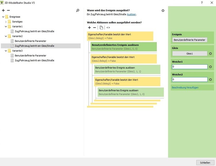

Goetz Geschrieben 18. Juli 2019 Geschrieben 18. Juli 2019 vor 49 Minuten schrieb fzonk: Benutzerdefinierten Ereignissen bleibt gleich aber die Parameterwerte ändern sich kopiere dein benutzerdefiniertes Ereignis in den schmalen Bereich zwischen dem schwarzen Trennstrich und dem unteren gelben Balken. Der einfachste Weg ist (meines Erachtens) das Ereignis an den neuen Platz zu ziehen und dabei die Strg-Taste gedrückt zu halten. Jetzt hast du eine Kopie im Abschnitt "Bedingung nicht erfüllt" und kannst hier die Parameter ändern. Hilft das oder habe ich deine Frage missverstanden?
fzonk Geschrieben 18. Juli 2019 Geschrieben 18. Juli 2019 (bearbeitet) Hallo @Goetz Dies ist leider nicht die Lösung meines Problems, die Bedingung die du da siehst muss für alle weiteren Aktionen wahr sein. In der Aktion die du da siehst steckt auch noch eine Bedingung (siehe anderes Bild) und diese soll ausschlaggebend sein. Wenn diese wahr ist sind die Aktionen bereits vorhanden, nun möchte ich aber weiter damit arbeiten wenn diese Bedingung falsch wäre. Quasi Bedingung aus Benutzerdefiniertes Ereignis ist falsch. Gruß Frank Bearbeitet 18. Juli 2019 von fzonk
Goetz Geschrieben 18. Juli 2019 Geschrieben 18. Juli 2019 Hallo @fzonk dann tut es mir leid, dass ich deinem Konzept nicht recht folgen konnte.
Neo Geschrieben 18. Juli 2019 Geschrieben 18. Juli 2019 Hallo Frank, du könntest doch z.B. dein benutzerdefiniertes Ereignis immer zweimal aufrufen, einmal mit Parameter-Set 1 und einmal mit Parameter-Set 2, weil wenn ich dich richtig verstanden habe, gibt es nur den Entweder-Oder-Fall. Wobei richtig sauber ist das nicht, weil du dann Annahmen über die internen Abläufe des benutzerdefinierten Ereignisses von Außen machen musst. Eventuell wäre es besser, wenn du dein Konzept etwas anpasst. Viele Grüße, Neo
fzonk Geschrieben 18. Juli 2019 Geschrieben 18. Juli 2019 (bearbeitet) Hallo @Neo und @Goetz Ich habe nun das Ereignis wieder etwas aufgeschlüsselt und die Bedingungen und Aktionen getrennt. Vielleicht ist dieses Bild aufschlussreicher was mein Ziel ist. Aktuell habe ich keine andere Lösung gefunden, schade ist dass ich nicht (nach meinem Wissenstand) die Bedingung und die Aktionen in einem Benutzerdefinierten Ereignis lassen konnte, denn die Inhalte der Bedingung kommen gleichzeitig in einer Aktion vor (Prüfe ob eine bestimmte Objektvariable einen Wert von 0 hat, wenn ja setze bei dieser Variable einen Wert von 1 (hätte man auch mit einer Boolescher Wert umsetzen können) und führe weitere Aktionen aus, wenn die Objektvariable nicht den Wert 0 hat dann prüfe die nächste Objektvariable). Gruß Frank Bearbeitet 18. Juli 2019 von fzonk

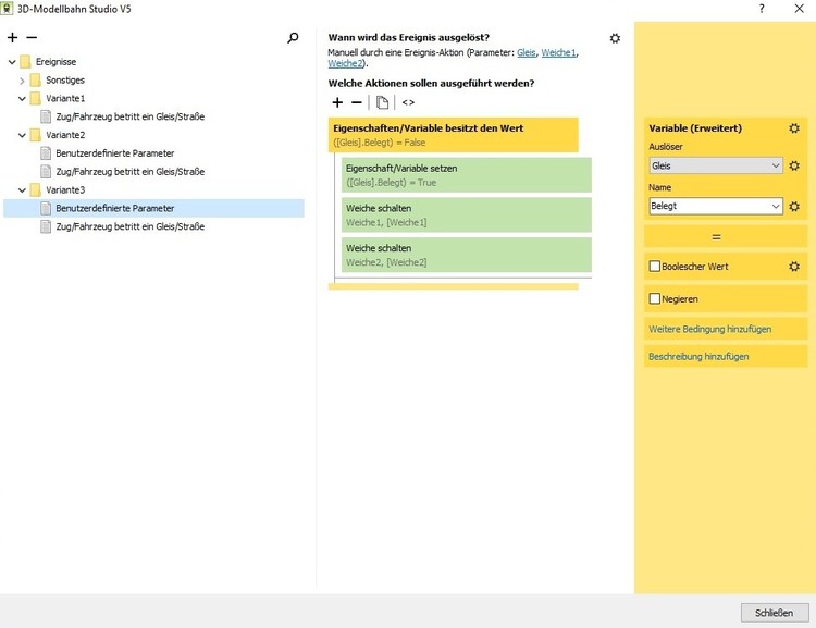

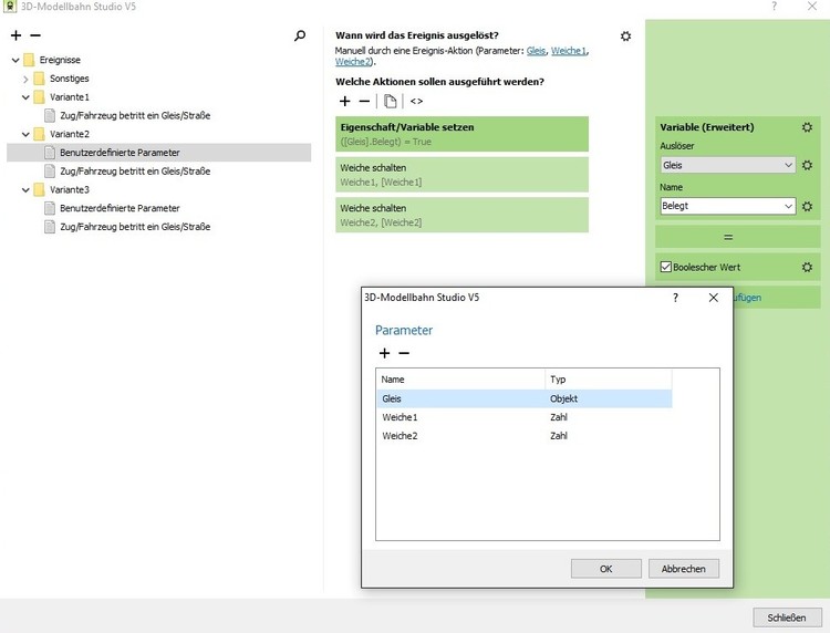

Goetz Geschrieben 19. Juli 2019 Geschrieben 19. Juli 2019 vor 10 Stunden schrieb fzonk: schade ist dass ich nicht (nach meinem Wissenstand) die Bedingung und die Aktionen in einem Benutzerdefinierten Ereignis lassen konnte Doch, das kannst du ganz bestimmt. Hast du schon entdeckt, dass benutzerdefinierte Ereignisse eigene Variablen bekommen können? Einfach oben auf (keine Parameter) klicken und dann die Parameter-Liste bauen. Anschließend kannst du beim Aufruf des Ereignisses diese selbst definierten Parameter mit Werten befüllen. Und im Ereignis kannst du diese Werte als Bedingung oder anderweitig weiter verarbeiten.
fzonk Geschrieben 19. Juli 2019 Geschrieben 19. Juli 2019 vor 1 Stunde schrieb Goetz: Doch, das kannst du ganz bestimmt. Hast du schon entdeckt, dass benutzerdefinierte Ereignisse eigene Variablen bekommen können? Einfach oben auf (keine Parameter) klicken und dann die Parameter-Liste bauen. Anschließend kannst du beim Aufruf des Ereignisses diese selbst definierten Parameter mit Werten befüllen. Und im Ereignis kannst du diese Werte als Bedingung oder anderweitig weiter verarbeiten. Hallo Goetz, mein Ziel (Anliegen) ist wahrscheinlich ohne ein Muster schwer nachzuvollziehen, daher werde ich heute Abend, spätestens morgen ein Muster erstellen. Mit den Variablen als Parameter ist bekannt, auch dass diese in Bedingungen eingearbeitet werden können, hatte ich bereits aber dann bin ich nicht weiter gekommen wenn die Bedingung falsch sind, daher habe ich die Bedingung und die Aktionen wieder getrennt. Wie gesagt ich werde eine Musteranlage erstellen, dann könnt ihr besser nachvollziehen was meine Gedankengänge sind. bis dahin... Gruß Frank

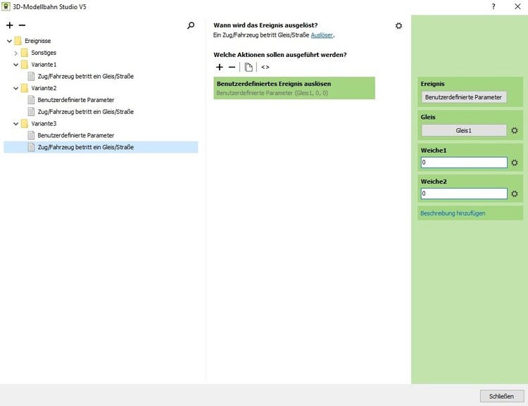

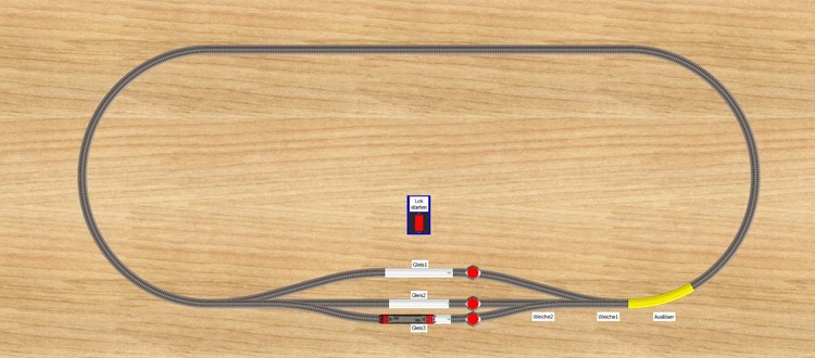

fzonk Geschrieben 19. Juli 2019 Geschrieben 19. Juli 2019 Hallo @Neo, @Goetz und Alle anderen Ich habe eine kleine Musteranlage gebaut, damit ihr euch direkt ein Bild meiner Gedankengänge / Problem mit Benutzerdefinierten Ereignissen machen könnt. Eine kleine Erklärung, Ziel ist es dass sich ein Zug beim einfahren in einen Bahnhof selbständig ein freies Gleis sucht und dieses anfährt (der Weichenweg zu diesem Gleis gestellt wird), gleichzeitig soll dieses Gleis für alle weiteren Züge gesperrt werden. Bei diesem Beispiel gibt es nur eine Lok, die stellvertretend für mehrere Züge ist. Zur Simulation ob ein Gleis belegt oder frei ist habe ich die Lampen (können nach Belieben geschalten werden) auf die jeweiligen Gleisabschnitte gesetzt (rot=belegt, grün=frei). Der jeweilige Gleisabschnitt wird bei Zuweisung automatisch als Belegt gesetzt, es erfolgt nach Verlassen des Gleisabschnittes aber in dieser Beispielanlage kein automatische Freigabe, dies muss manuell durch umschalten der entsprechenden Lampe geschehen. In der EV gibt es mehrere Ereignismodule (Ordner). Das Ereignismodul „Sonstige“ sollte außer Acht gelassen werden, in diesem sind nur ein paar Grundlagen für den Ablauf / die Steuerung. Des Weiteren gibt es 3 Varianten Ereignismodule. Aktuell ist Variante1 aktiv und Variante 2 und 3 deaktiviert. Bitte immer nur eine Variante Aktiv setzen und die übrigen beiden Varianten deaktivieren. Variante1 (funktioniert fehlerfrei) In dieser habe ich den kompletten Ablauf der Ereignisfolge mit jedem einzelnen Schritt programmiert, bei dieser Variante ist die Grundlogik auch am besten nachvollziehbar. Diese ist: 1. überprüfe ob Gleis1 frei ist 2. wenn Gleis1 frei ist, setzte für weitere Züge das Gleis als Besetzt und schalte den Weichenweg zu Gleis1 (Ereignis Ende) 3. wenn Gleis1 NICHT frei ist überprüfe ob Gleis2 frei ist 4. wenn Gleis2 frei ist, setzte für weitere Züge das Gleis als Besetzt und schalte den Weichenweg zu Gleis2 (Ereignis Ende) 5. wenn Gleis2 NICHT frei ist überprüfe ob Gleis3 frei ist 6. wenn Gleis3 frei ist, setzte für weitere Züge das Gleis als Besetzt und schalte den Weichenweg zu Gleis (Ereignis Ende) Man könnte noch mehr Bedingungen und Aktionen einbauen, aber für dieses Muster habe ich darauf verzichtet. Variante2 (funktioniert fehlerfrei) Da Variante1 sehr aufwendig ist jede Bedingung und Aktion für sich zu erstellen und der Ablauf für jedes Gleis immer wieder der Selbe ist (Blöcke die sich wiederholen) habe ich mir die Parameter herausgesucht die sich von Block zu Block ändern, es sind bei diesem Beispiel nur 3 Parameter (das Gleis was angesteuert werden soll, Stellung der Weiche1 und Stellung der Weiche2). Diese 3 habe ich als Parameter in einem Benutzerdefinierten Ereignis angelegt. Des Weiteren habe ich die Aktionen eines Blockes angelegt. Als zweites Ereignis habe ich nun nur noch die jeweilige Bedingung und dann das jeweilige Benutzerdefinierte Ereignis nach demselben Schema wie in Variante1 zusammengestellt, diese Variante ist um einiges schneller (auf Masse gesehen) zu erstellen, da nur noch die sich ändernden Parameter eintragen muss. Variante3 (funktioniert nur für ein Gleis) Nun gibt es bei den Benutzerdefinierten Ereignissen nicht nur die Möglichkeit Aktionen zu hinterlegen sondern auch Bedingungen. Die Bedingungen die verwendet wurden enthalten keine anderen Parameter als auch die Aktionen aus Variante2. Daher habe ich nun die Bedingung mit in das Benutzerdefinierte Ereignis gepackt. In einem weiteren Ereignis (wie auch in Variante2) habe ich nun die Benutzerdefinierte Aktion mit den jeweiligen Parametern angelegt. Die Bedingung, so wie die Aktionen, wird von der EV ordnungsgemäß abgearbeitet, ABER an der Stelle komm ich nicht weiter. Da die Bedingung ja nun in einem Ereignis mit eingebaut habe ich nicht die Möglichkeit weiter zu arbeiten wenn die integrierte Bedingung nicht erfüllt ist ODER DOCH??? So nun habe ich ganz viel Text geschrieben, ich hoffe ihr konntet dem ganzen Folgen. Für alle anderen ist es vielleicht eine Anregung wie sie eine Steuerung erstellen können unter V5. Gruß Frank Benutzerdefinierte Aktion.mbp

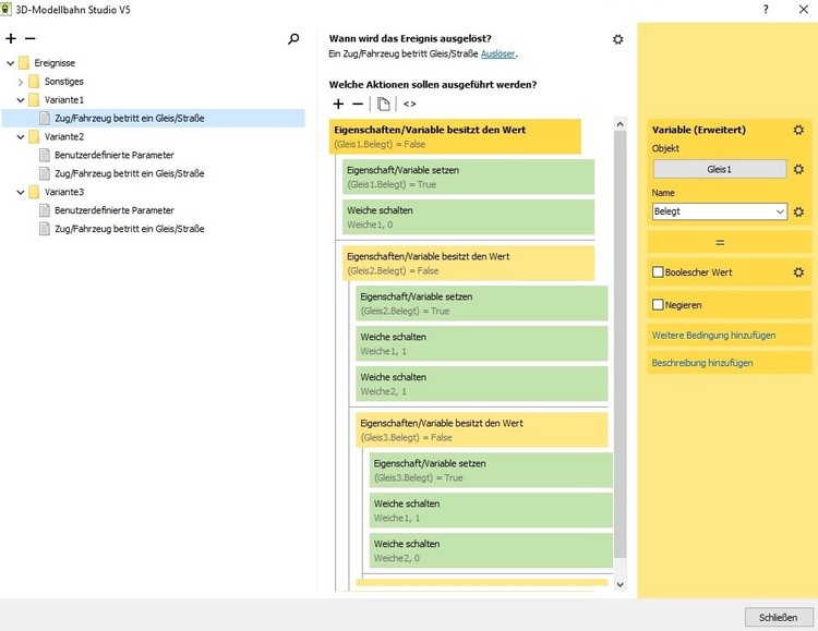

Goetz Geschrieben 19. Juli 2019 Geschrieben 19. Juli 2019 vor 49 Minuten schrieb fzonk: Da die Bedingung ja nun in einem Ereignis mit eingebaut habe ich nicht die Möglichkeit weiter zu arbeiten wenn die integrierte Bedingung nicht erfüllt ist Okay, an der Stelle verstehe ich dein Problem. Eigentlich müsstest du bei der Variante 3 eine Liste der zu prüfenden Gleise mitgeben. Und das geht derzeit nur, wenn man von der grafischen Repräsentation auf die direkte Darstellung des Lua Skripts umschaltet. Also musst du es etwas anders angehen, damit auch die grafische Variante funktioniert: Gib nur die drei zu prüfenden Ziele als drei Parameter mit. Mehr nicht. Und hinterlege den Weg zu den Zielen (spricht: die Weichenstellungen) in den Zielobjekten (nach Geschmack die Gleise, Ausfahrsignale, roten Knöpfe etc.) . Jetzt kannst du in der benutzerdefinierten Aktion erstens nacheinander prüfen, ob ein Ziel frei ist. Und wenn es frei ist, dann pickst du dir aus diesem Ziel die Weichenstellungen (Die du passend benannten Variablen hinterlegt hast. Darüber hinaus musst du für das Ziel 1 gar keine Weichenstellung für Weiche 2 hinterlegen (weil die nicht relevant ist.) Stattdessen prüfst du im benutzerdefinierten Ereignis für jede Weiche, ob überhaupt ein Wert vorliegt und schaltest sie nur dann um, wenn das der Fall ist. Wenn ich die Zeit gleich noch finde, dann bau ich dir das mal.
Goetz Geschrieben 19. Juli 2019 Geschrieben 19. Juli 2019 (bearbeitet) @fzonk Schau mal bitte, ob dir diese groben Beispiele weiterhelfen: benutzerdefinierte Aktion - drei Alternativen.mbp Bearbeitet 19. Juli 2019 von Goetz
Neo Geschrieben 19. Juli 2019 Geschrieben 19. Juli 2019 Hallo Frank, danke für das anschauliche Beispiel. vor 1 Stunde schrieb Goetz: Gib nur die drei zu prüfenden Ziele als drei Parameter mit. Mehr nicht. Ich hätte noch eine andere Idee. Bau dir eine verkettete Liste, indem du abstrakt gesehen Gleis 1 mit Gleis 2 verbindest (in einer Objektvariable), Gleis 2 mit Gleis 3, Gleis 3 mit Gleis 4 usw. Anschließend rufst du dein benutzerdefiniertes Ereignis für Gleis 1 auf. Ist es belegt, rufst du rekursiv erneut dein benutzerdefiniertes Ereignis auf, diesmal aber mit dem "Nachbargleis", also der Verknüpfung, die du in einer Objektvariable gespeichert hast. Somit ruft sich dein benutzerdefiniertes Ereignis selber solange auf, bis ein freies Gleis gefunden wurde oder kein Nachbargleis mehr existiert. Klassische rekursive Verarbeitung einer verketteten Liste. Vorteil dieser Methode ist, dass sie für beliebige Gleise funktioniert (im Studio bis maximal 25 Gleise, weil dann ein Skript wegen zu vielen Rekursionen abgebrochen wird) und du in der EV nicht die Anzahl der Gleise kennen musst (die EV funktioniert dann also für jeden Bahnhof). Viele Grüße, Neo
fzonk Geschrieben 20. Juli 2019 Geschrieben 20. Juli 2019 Hallo @Goetz Vielen Dank für deine Beispiele, alle 3 weiteren Varianten funktionieren super. Variante4 unterscheidet sich ja nur minimal von Variante1, daher ergibt sich bei größeren Anlagen ja auch weiterhin ein großer Aufwand um die Ereignisse zu erstellen. So wie ich es verstanden habe ist Variante5 vom Inhalt identisch mit Variante4, mit dem unterschied dass die Abfolge mit LUA geschrieben ist. Da muss ich ehrlich zugeben dass ich mich an LUA noch nicht heran getraue, ich habe seit 25 Jahren nicht mehr mit Programmiersprachen gearbeitet und mein Wissen von damals tendiert Richtung Null, ich müsste mich erst einmal wieder intensiv damit beschäftigen und da fehlt mir noch die Lust zu. Variante6 sieht in Skript natürlich sehr kompakt und übersichtlich aus, an der Stelle wird dann doch schon etwas mehr mein Interesse geweckt sich mit LUA zu beschäftigen. vor 8 Stunden schrieb Neo: Ich hätte noch eine andere Idee. Bau dir eine verkettete Liste, indem du abstrakt gesehen Gleis 1 mit Gleis 2 verbindest (in einer Objektvariable), Gleis 2 mit Gleis 3, Gleis 3 mit Gleis 4 usw. Anschließend rufst du dein benutzerdefiniertes Ereignis für Gleis 1 auf. Ist es belegt, rufst du rekursiv erneut dein benutzerdefiniertes Ereignis auf, diesmal aber mit dem "Nachbargleis", also der Verknüpfung, die du in einer Objektvariable gespeichert hast. Somit ruft sich dein benutzerdefiniertes Ereignis selber solange auf, bis ein freies Gleis gefunden wurde oder kein Nachbargleis mehr existiert. Klassische rekursive Verarbeitung einer verketteten Liste. Vorteil dieser Methode ist, dass sie für beliebige Gleise funktioniert (im Studio bis maximal 25 Gleise, weil dann ein Skript wegen zu vielen Rekursionen abgebrochen wird) und du in der EV nicht die Anzahl der Gleise kennen musst (die EV funktioniert dann also für jeden Bahnhof). Finde ich eine gute Idee, ich hatte unter V4 schon einmal eine solche, jedoch war mit der damaligen EV dies nicht umsetzbar. Ich werde den Vorschlag mal aufgreifen, mal sehen wie weit ich komme und ob ich es zum Laufen bekomme (ohne LUA)… Gruß Frank
