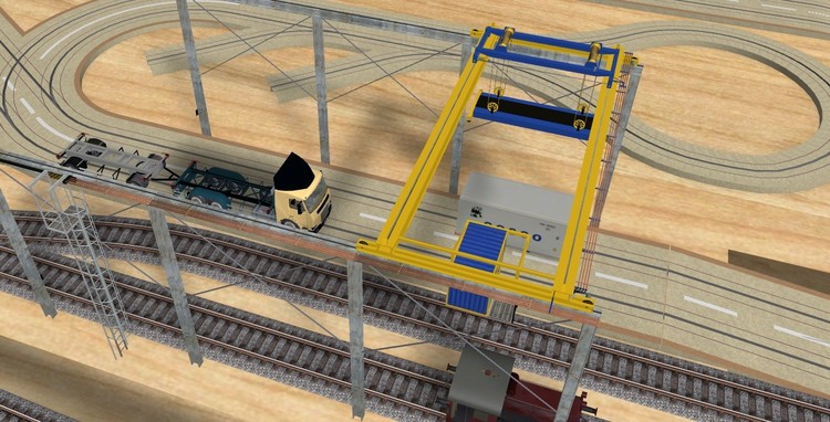

ich hänge mich mal hier dran mit meinen Container Fragen.
Bei meinen Planungen mit Faller AMS habe ich die "Abstellflächen 20' transparent" verwendet.
Auf den Strassen gibt es eine Wendeschleife, daher kommen die Container bzw die LKW's mit
ihren Abstellflächen einmal mit 0° Ausrichtung und dann aber mit 180° Ausrichtung unter den Kran
Bei 0° geht alles gut, Aufnehmen und Absetzen auf LKW oder Zug. (Bild 1)
Kommt der LKW aus der Wendeschleife zurück, dreht der Kran anstatt ab zu setzen wie wild +/- 180°
Der Container fährt Karussell. (Bild 2 nach Abbruch)
Kann ich hier irgend etwas machen, um das zu vermeiden?
Oder müssten hierzu die "Abstellflächen 20' transparent" modifiziert werden?
Schöne Grüße
Lothar

@Tom, der Wechsel des Krans hat doch was gebracht. Hab den von fmkberlin eingebaut, da dreht der Haken automatisch in die richtige Richtung.
Ist halt kein Container Kran, aber damit geht es. Der Container wird auch am Kran gedreht, wenn der LKW aus der Wendeschleife gekommen ist.
Vielleicht hat fmkberlin dafür noch eine Container Aufnahme anstatt des Hakens?
Schöne Grüße
Lothar

Hallo Lothar,
ich melde mich immer so Spät, weil ich, Unterwegs, nur Abends ins Forum schaue. Sonst gibts Stress mit der Chefin ;)
Es gibt, im Katalog, noch einen Containerkran von Franz. Könntest Du den bitte mal Ausprobieren. Es interessiert mich sehr, wie Sein Verhalten ist.
Sollte er sich Anders verhalten, müsste ich etwas an meinem Kran verändern. Wobei ich erst schauen müsste, was das Problem ist.
Was aber erst ab Ende Oktober möglich wäre.
Ich vermute aber, das Dein Problem einfach etwas mit der x-, y-Ausrichtung zu tun hat.
Die Kranfunktion von Neo stellt die Objekte halt nur in einer bestimmten Ausrichtung auf Abstellflächen oder anderen Objekten ab. Wenn Du aus der Kehrschleife zurück kommst, sind die Container um 180° gedreht und der Kran versucht sie zurück zu drehen, was er aber nicht kann. Eine Drehung der Hub-Traverse wäre, so wie die Containerbrücke jetzt gebaut ist, nicht Real. Dafür müsste ich das Modell stark verändern.
Viele Grüße aus Königsbronn
Frank
Hallo Frank,
habe den Kran mit : DEaA2E2CC-EC90-49E1-8A03-D7484257C3F9 ausprobiert. da gibt es das Problem mit der Kehrschleife nicht.
Habe einen Container vor und einen nach der Wendeschleife auf einen Eisenbahnwaggon abgesetzt und dann zurück auf den LKW,
ohne dessen Position zu verändern. Lief alles perfekt durch.
Lothar
