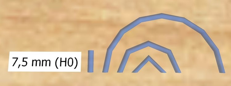

Hallo Ralf,
ich dachte ja, dass die Knicke bei der Kameraführung dadurch zustande kommen, dass Deine Gleisbögen aufgrund des 7,5 mm (H0) langen Modells der virtuellen Spur Vielecke sind. Aber wie ich gerade festgestellt habe, spielt das keine Rolle: Auch wenn ein "Stück Spline" aufgrund des im Vergleich zur Modellgröße zu engen Radius als Vieleck dargestellt wird (siehe das Bild unten, die Halbkreise sind jeweils ein entsprechend als Spline gebogenes "Spurstück" (analog zu einem Gleisstück)), wird das sich darauf bewegende Fahrzeug trotzdem "sauber" im Halbkreis geführt.
Ich kann mir daher nur vorstellen, dass Deine aneinandergelegten "Virtuellen Spuren" beim Übergang von einem "Spurstück" zum nächsten Knicke aufweisen.
Absolut nicht Bahnland, ich hab immer kurze Stücke verlegt und dazwischen die längeren Wege mit elegant geschwungenen Bahnen über flexibles Biegen gefüllt und da wird der Übergang ja automatisch vorgenommen ohne Knicke. An einigen Stellen wäre Oma dann aber auf die Straße geraten und das wollen wir ja Alle nicht und so habe ich wo sie einen engeren Bogen schlagen sollte ein Gleisstück mit einem Radius von 40 und einem Winkel von 60 oder 70° eingefügt. Und genau an diesen Stellen kontte man wie auf Deiner Abbildung deutliche Knicke sehen die dann auch im Video deutlich zu sehen sind.
Klar mit einem Fahrzeug ist in H0 so ein Radius nicht zu befahren aber Oma sollte das eigentlich ohne zackige preußische Kehrtwendungen schaffen.
geknickte Grüße, Ralf...der beim nächsten Versuch die Skalierung probieren wird...

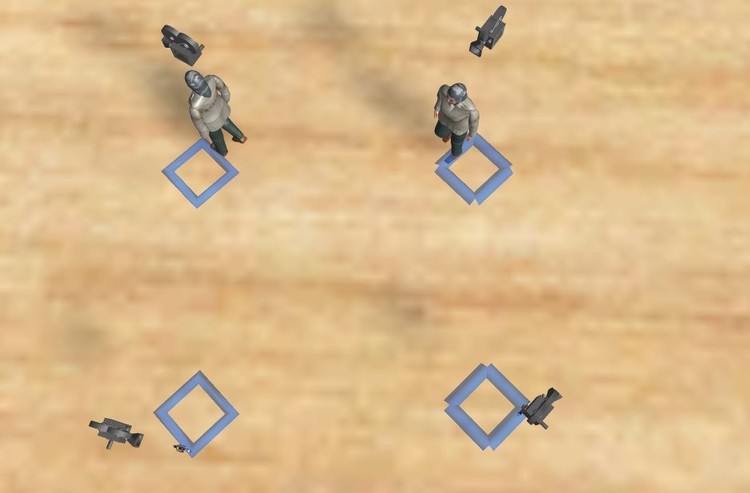

Ich habe mal ein kleines Beispiel gebaut. Links siehst Du 2 "Kreise", die, weil das Modell der verwendeten virtuellen Spur "zu lang" ist, wie Quadrate (oder Rauten) aussehen. Dies ist aber nur das "Abbild" des Modells. Die "Spur" ist trotzdem ein "echter Kreis", wie Du feststellen wirst, wenn Du die beigefügte Demo-Anlage einfach mal startest:
Virtuelle Pfade.mbp
Da das (verkleinerte) Motorrad und die Oma hier trotzdem "richtig" im Kreis fahren/laufen, dreht sich auch die damit verknüpfte Kamera gleichmäßig.
Rechts habe ich nun 4 gerade Spurstücke jeweils im rechten Winkel (90°) zusammengefügt, sodass sich ebenfalls eine geschlossene Spur ergibt. Allerdings besitzen nun die Spuren an den jeweils sichtbaren Ecken einen Knick, der als solcher auch von dem Motorrad oder der Oma durchlaufen wird. Entsprechend folgt auch die jeweils verknüpfte Kamera dem Knick, wobei sich dort die Kamera umso schneller dreht, je kleiner (kürzer) das Fahrzeug-Objekt ist, mit dem die Kamera verknüpft ist. Das liegt daran, dass jedes Fahrzeug-Objekt (auch ohne "Drehgestelle" _WheelSet0/_WheelSet1) zwei Auflagepunkte besitzt, die der zugrundeliegenden Fahrspur folgen. Und je größer das Fahrzeug-Objekt ist, umso weiter liegen diese Punkte auseinander, was die Drehung des Objekts "um das Eck" insgesamt verlangsamt.
Jetzt weiß ich nicht, in welchem Maßstab Du baust, und welche Maßeinheit Dein enger Radius "40" besitzt. Deshalb kann ich hier nur spekulieren. Solltest Du Deine Anlage im Maßstab 1:1 bauen und hast Du bei Deinem Radius 40 mm (= 4 cm) gewählt, ist dies bei einer Größe des Menschen von 1,5-2 m defakto ein Knick (eine Drehung auf dem Schuhabsatz). Beziehen sich die 40 mm(?) jedoch auf eine H0-Anlage (wären dann 3,48 m im Maßstab 1:1), sollte die Oma keine Schwierigkeiten haben, einen Kreis mit diesem Radius zu durchlaufen.
Auch wenn ich wegen der genannten fehlenden Informationen keine konkrete Aussage machen kann, sollten Dir diese Zeilen eigentlich trotzdem weiterhelfen.
