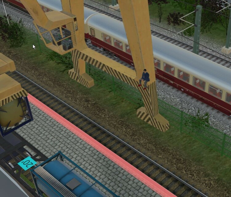

Versuche gerade einen Kranführer in die Kabine des Verladekrans zu setzen und zu verknüpfen.  (4F3DD266-640D-47F1-9DFC-0F0FAA4BFDA9).
Aber wenn der Kran dann verlädt und sein Ausleger inkl. Kabine sich bewegen, bleibt der Kranführer an Ort und Stelle (eigentlich klar, das eigentlich Kran-Modell verschiebt sich ja nicht).
Gibt es hierfür eine Lsg. ?
