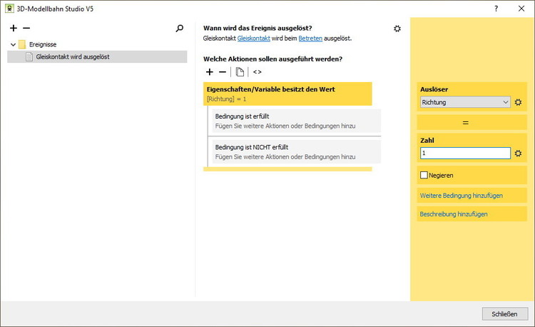

fzonk Geschrieben 22. August 2019 Geschrieben 22. August 2019 Hallo @Neo Gibt es vielleicht die Möglichkeit eine Bedingung für Gleiskontakte mit einzufügen welche als Option beinhaltet „in Richtung A“ und „in Richtung B“. Man kann jetzt schon für die Gleiskontakte eine oder beide Richtungen Einstellen, jetzt habe ich aber den Fall dass ich einen Gleiskontakt mehrfach in der Steuerung nutzen will, die Richtungen in die die Züge fahren sind wichtig. Ich möchte dass der Zug in Richtung A eine andere Aktion auslöst als in Richtung B. Aktuell kann ich aber nur im Gleiskontakt „einmalig“ die gewünschte Richtung hinterlegen oder eben für alle Ereignisse beide Richtungen hinterlegen. In meinem Anwendungsbeispiel handelt es sich um Rangierabläufe, daher ständig wechselnde Richtungen. Durch eine Bedingung für Gleiskontakte könnte ich mir zusätzliche sparen. Gruß Frank
Neo Geschrieben 22. August 2019 Geschrieben 22. August 2019 Hallo Frank, du kannst bereits per Auslöser auf die Richtung zugreifen: 1 entspricht Richtung A, -1 entspricht Richtung B. Diese Informationen werden in Zukunft im Wiki zu finden sein. Viele Grüße, Neo
fzonk Geschrieben 22. August 2019 Autor Geschrieben 22. August 2019 Hallo @Neo Danke für die schnelle Antwort, dies hatte ich tatsächlich noch nicht gefunden. Gruß Frank
Andy Geschrieben 22. August 2019 Geschrieben 22. August 2019 Hihi, habe ich auch einen Moment gebraucht. Bei Durchfahrt siehst Du im Ereignisprotokoll, dass er dreimal schaltet. Zu Beginn, in der Mitte, am Ende. Ein tolles Element! Gruß Andy

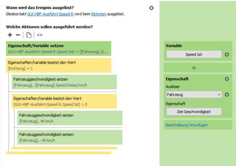

bigrala Geschrieben 10. Dezember 2019 Geschrieben 10. Dezember 2019 (bearbeitet) Na super - läuft - Danke Andy Für alle mit änlichen Fragen - hier mal mein Ereignis Der GLK ist zwar als "Ausfahrt" definiert, kann aber z.B. bei Rangieren auch ale Einfahrtsgleis benutzt werden. Bearbeitet 10. Dezember 2019 von bigrala

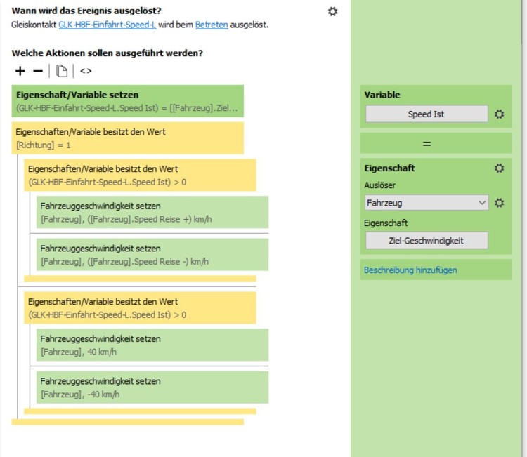

bigrala Geschrieben 10. Dezember 2019 Geschrieben 10. Dezember 2019 Nochmal ein Update......... Beim Testen ist mir noch ein Problem aufgefallen ..... das mit der Geschwindigkeitsbegrenzung funktioniert einwandfrei aber ..... Wenn die Lok auf Ihre eigene Reisegeschwindigkeit beschleunigen soll, so funktioniert das bei Vorwärtsfahrt ebenfalls sehr gut. Aber was ist bei Rückwärtsfahrt, da fährt sie dann in die falsche Richtung. Ich habe den Loks jetzt eine "Reise Speed +" und eine Reise Speed -" gegeben, in denen die Reisegeschwindigkeit einmal mit z.B. +80 km/h und einmal mit -80 km/h festgelegt ist. In Abhängigkeit der aktuellen Geschwindigkeit beim betreten des GLK +x oder -x, wird dann die Reisegeschwindigkeit ausgewählt. Wenn VIst > 0, dann wird "Speed Reise 80" ausgewählt, sonst "Speed Reise -80".
Neo Geschrieben 10. Dezember 2019 Geschrieben 10. Dezember 2019 Hallo bigrala, über die allgemeinere Aktion "Eigenschaft/Variable setzen" kannst du die Zielgeschwindigkeit per Multiplikation negieren: Somit brauchst du nur die absolute Geschwindigkeit in den Loks zu speichern und das Negieren nur bei einer negativen Ist-Geschwindigkeit durchführen. Viele Grüße, Neo
