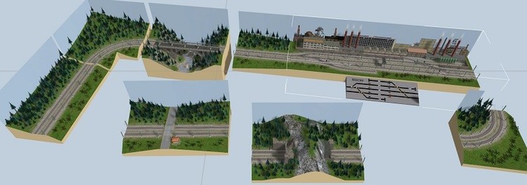

Goetz Geschrieben 2. September 2019 Geschrieben 2. September 2019 (bearbeitet) Hallo Jan, Ja, man kann im Modellbahnstudio ganze Baugruppen zu einem Block zusammenfassen und diesen Block in einem eigenen Bereich des Katalogs speichern. Solche Blöcke lassen sich später bequem zu einer Anlage zusammensetzen. example picture Lade dir doch die kostenlose Demo des Modellbahnstudio V5 herunter. Im Modellkatalog findest du unter "Landschaftselemente" einen Unterordner mit mehreren Modulen, die du nach Belieben zu einer Strecke zusammenfügen kannst. Solche Module kannst du mit der Software auch selbst bauen und benutzen. Gruß Götz P.S.: if you prefer an answer in English (as some Dutch people do), just let me know and I'll be happy to translate what I've written. Bearbeitet 2. September 2019 von Goetz Bild hinzugefügt

Roter Brummer Geschrieben 3. September 2019 Geschrieben 3. September 2019 Hallo Ralf, vor 30 Minuten schrieb ralf3: Jedes Modul eine Anlage in MBS. Dann aber mehrere Anlagen (Module) wahlfrei, je nach Ausstellungsort zu verbinden sehe ich schon problematischer. Das ist nicht unbedingt nötig. Man baut das Modul als kleine Anlage komplett fertig, gruppiert alles inklusive Bodenplatte und speichert diese Gruppe unter eigene Modelle ab oder exportiert sie in einen beliebigen Ordner des PCs. vor 32 Minuten schrieb ralf3: Sonst müßte Jan unter die Modellbauer gehen und eine zweite Modulserie neben der von Brummi bauen. Muss er nicht, wenn er die Module nicht über den Katalog weitergeben will. vor 33 Minuten schrieb ralf3: Oder gibt es die Möglichkeit in MBS mehrere Anlagen zu einer Gesamtanlage zu vereinen, einfach so und ohne über den Katalog zu gehen? Dann wäre es ja einfach möglich. Auch das ist möglich. Man fängt dann mit einer leeren Anlage an und fügt über das Menü "Einfügen aus Anlage" jedes Modul ein. HG Brummi
