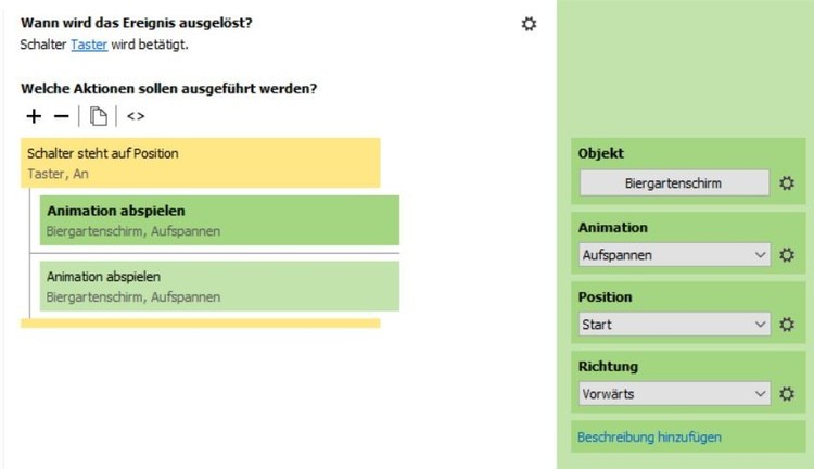

Tesla Geschrieben 1. Oktober 2019 Teilen Geschrieben 1. Oktober 2019 Hallo Gemeinde, was mach denn hier schon wieder falsch? Ist doch nur eine simple Animation.. Gruß, Michael Biergartenschirm.mbp Link zu diesem Kommentar Auf anderen Seiten teilen More sharing options...

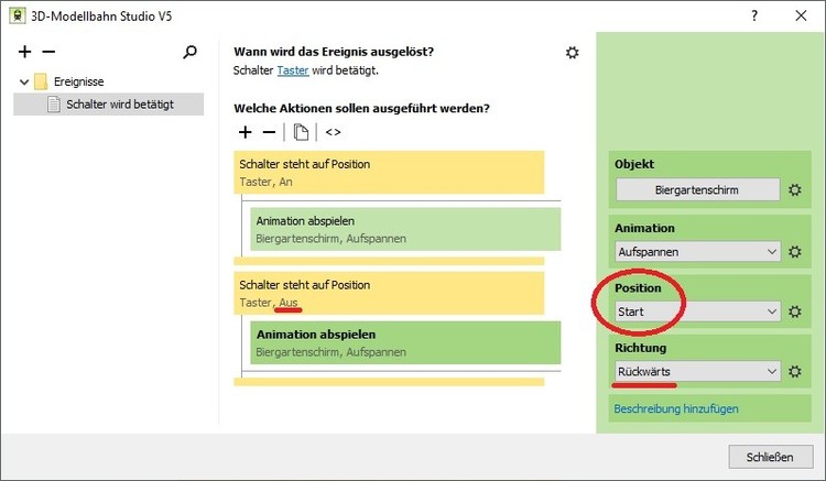

metallix Geschrieben 1. Oktober 2019 Teilen Geschrieben 1. Oktober 2019 Also schirm und schalter sind fehlerfrei abba...... versuch es mal so (genau hinschauen bitte) Cheers Tom Link zu diesem Kommentar Auf anderen Seiten teilen More sharing options...

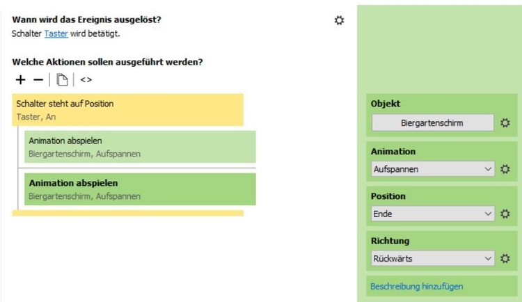

Tesla Geschrieben 1. Oktober 2019 Autor Teilen Geschrieben 1. Oktober 2019 @brk.schatz Hallo Karl, das kann nicht sein... DAS funzt nicht, bei mir zumindest nicht. Gruß, Michael @metallix Hallo Tom, hab's mal so "gebaut" wie Du beschrieben hast... geht nicht, ehrlich. Gruß, Michael Biergartenschirm-Tom.mbp Link zu diesem Kommentar Auf anderen Seiten teilen More sharing options...
metallix Geschrieben 1. Oktober 2019 Teilen Geschrieben 1. Oktober 2019 Da hast du das original von mir....Schirm modified by Tom.mbp Link zu diesem Kommentar Auf anderen Seiten teilen More sharing options...
metallix Geschrieben 1. Oktober 2019 Teilen Geschrieben 1. Oktober 2019 Du solltest genau hinsehen! Du hast nun zwar beide aktionen richtig definiert, abba du hast sie beide in die untere spalte (unter der mit dem roten punkt markierten linie) gepackt..... Wenn du eine bedingung neu baust sieht das zunaechst so aus: Die feine linie zwischen den beiden beschrifteten feldern gillt es zu beobachten. Leider verschwindet das zweite beschreibungsfeld auch sobald man eine aktion in eines der beiden felder steckt. Deshalb ist es wichtig genau hin zu schauen wo die feine linie ist. Wenn du die aktion fuer "bedingung ist erfuellt" zuerst eingesetzt hast muss diese linie unterhalb der aktion sein. Wenn du nun eine weiter aktion, durch kopieren oder mit dem + zeichen einfuegen, erzeugt hast, kann diese direkt unterhalb der bereits erzeugten und noch markierten aktion erscheinen. Das kann es auch falls du die erste aktion unterhalb der feinen linie erzeugt oda eingefuegt hast. Wenn du unsicher bist nehme die zweite aktion und zieh sie unter die bedingung so das sie ausserhalb liegt. Dann vergewissere dich wo deine erste aktion ist, ueba oda unta der linie. Danach nimmst du die aktion, mit linker maustaste gedrueckt halten, auf und ziehst sie wieda in das bedingungsfeld wo du sie haben willst. Hierbei ziehst du die aktion am besten etwas zur rechten seite, so das die seitenkante der aktion (die du am bewegen bist) etwa in der mitte der bereits korekt plazierten aktion ist. Daduch wirst du eine weitere feine schwarze linie erkennen, die dir anzeigt in welches feld deine aktion gerade fallen wuerde wenn du die linke maustaste los laesst. Und wen sie im richtigen feld ist .......loslassen! Cheers Tom Link zu diesem Kommentar Auf anderen Seiten teilen More sharing options...

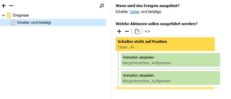

Tesla Geschrieben 1. Oktober 2019 Autor Teilen Geschrieben 1. Oktober 2019 ok, funztz, aber ich verstehe den Unterschied zwischen den 2 Versionen nicht.. hab ma die Bilder angehängtnicht Link zu diesem Kommentar Auf anderen Seiten teilen More sharing options...
Tesla Geschrieben 1. Oktober 2019 Autor Teilen Geschrieben 1. Oktober 2019 ok, das mit den Linien habe ich zwar gesehen, aber nicht verstanden.. Doch was anderes verstehe ich nicht: Du hast in beiden Fällen Taster "AN" genommen. Logisch wäre doch AN = Aufspannen Aus = Zusammenklappen Gruß, Michael Link zu diesem Kommentar Auf anderen Seiten teilen More sharing options...
Tesla Geschrieben 1. Oktober 2019 Autor Teilen Geschrieben 1. Oktober 2019 (bearbeitet) ok, verstanden.. Bedingung erfüllt/nicht erfüllt.. die feine Linie macht es!!! Und jetzt habe ich es auch endlich Dank Deiner Hilfe gefunden, wie ich in diesem teilweise verfl.. V5 das mit den Bedingungen wie früher machen muss. Wird endlich Zeit für eine vernünftige Doku zu V5. Danke Dir Tom, mir ist gerade ein ganzer Wald von Christbäumen aufgegangen. Niemand, aber auch absolut niemand hat von diesen Linien bzw deren Bedeutung geschrieben! Gruß, Michael Bearbeitet 1. Oktober 2019 von m.weber die Orthographie... Link zu diesem Kommentar Auf anderen Seiten teilen More sharing options...
metallix Geschrieben 1. Oktober 2019 Teilen Geschrieben 1. Oktober 2019 Das mit den linien ist dir jetzt also klar, nehm ich mal an. Du brauchst nur eine bedingung um einen taster etwas an oda aus, auf oda ab usw zu schalten. In diesem fall hier ist die bedingung das der taster An sein soll. Also kommt in das bedingung ist erfuellt feld die aktion die den schirm oeffnet. Da der taster nur zwei stellungen hat, an und aus, sowie die bedingung nur erfuellt und nicht erfullt kennt, kommt in das untere Bedingung ist nicht erfuellt feld die aktion die den schirm schliesst. Cheers Tom Link zu diesem Kommentar Auf anderen Seiten teilen More sharing options...
