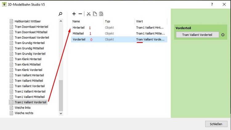

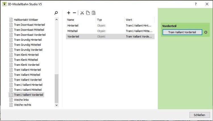

Hier ist ein Bild zu Andys Erklärung:
Das Ereignis "Gleiskontakt wird betreten" hat zwei Auslöser. Denn zwei Objekte sind an diesem Ereignis beteiligt:
  1. der Kontakt, der betreten wird
  2. das Fahrzeug, welches den Kontakt betritt
Deshalb muss man im Anschluss an die Auswahl "Auslöser" aus einer kleinen Liste den gewünschten Auslöser wählen.
Und weil das Fahrzeug als Auslöser klar identifiziert ist, ist die Angabe eines bestimmten Gleises weder nötig noch sinnvoll.
Bearbeitet von Goetz

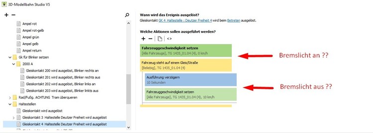

Habe deine Testanlage " StraBa Sequenz 02 " mir genau angesehen und versuchte das Bremslicht zu ergänzen .
Ich muss aber dabei sagen , das ich es nicht sofort hinbekommen habe . Skript Fehler in Index oder andere Fehler kamen vor .
Nun habe ich endlich die Fehler heraus bekommen und es läuft reibungslos .
Mit Lua habe ich noch nicht gearbeitet , aber durch die zwei Beispiele der Animationen " Blinker " und " Türen " bin ich ähnlich vorgegangen .
Deine Anlage " StraBA Sequenz 02 " habe ich so bei behalten und nur erstmal das Bremslicht animiert ( gilt für alle Trams ) .

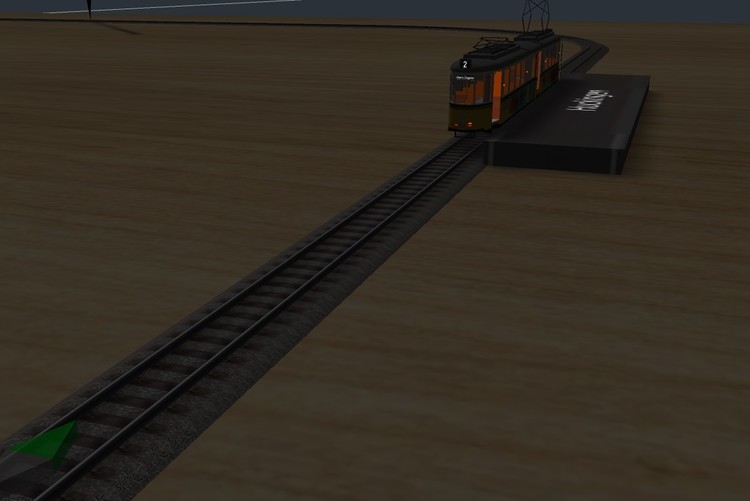

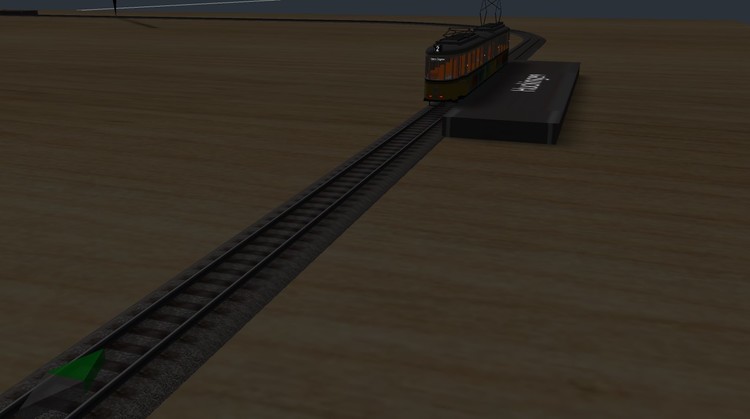

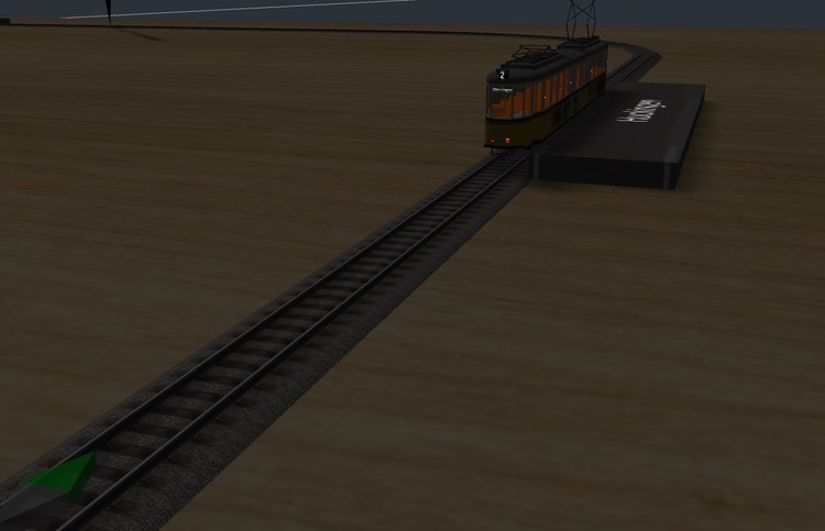

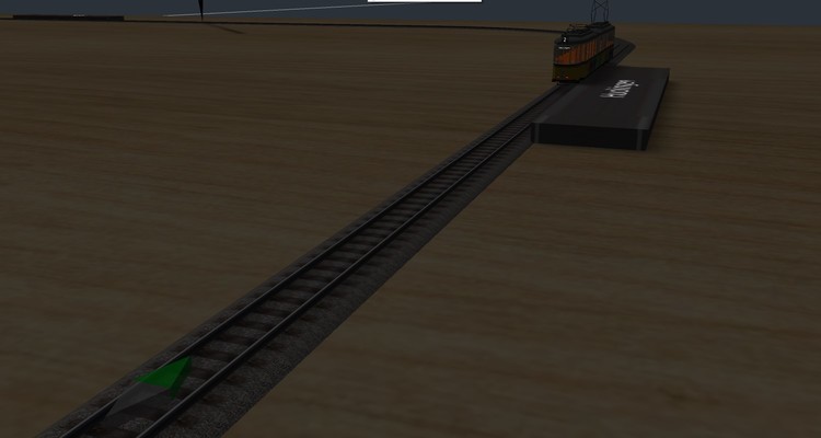

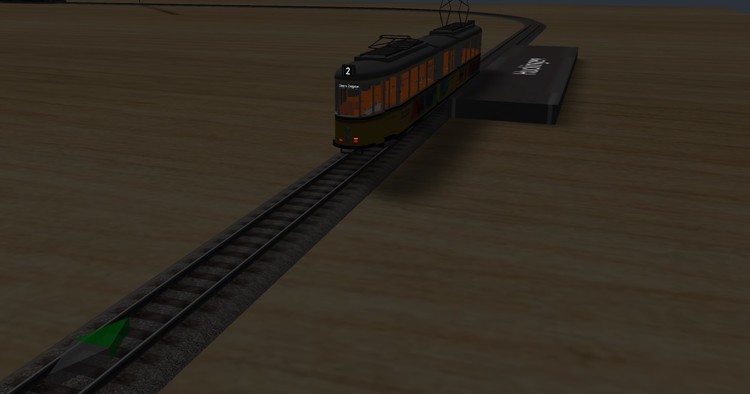

Hier ein paar Bilder in der Nacht ....

Die Idee mit der Nachtzeit ist übrigens klasse. So sieht man viel besser, wann Bremslicht oder Blinker an- bzw. ausgehen.

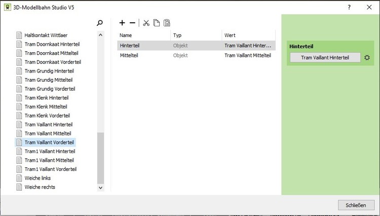

Ich bin auf eine Idee gekommen die Information des ersten Vorderteil den hinteren Vorderteil zu übermitteln .
In Prinzip sollte es eine 1 zu 1 Übertragung werden . Da jeder Vorderwagen sein Mittelteil und Hinterteil bekannt ist .
1. Versuch
Den 1. Vorderteil in der Liste denn 2. Vorderteil hinzufügen also so ...
... also nur den Vorderteil des dahinter liegenden Vorderteil eintragen , der ja auch seine Einträge hat , siehe > wie Bild darüber .
Idee gut , funktioniert aber noch nicht , wie ich gedacht habe  .

Aber ich stelle mir die Frage : Wenn eine Einheit ( Bezug auf Tram ( Vorderteil , Mittelteil und Hinterteil )) noch eine zweite Einheit angekuppelt wird .
Wird die automatische erkannt und mit einbezogen , oder muss die dann vorher bekannt sein ?
Mein Gedanke ist dieser gewesen , wenn der Vorderteil schon alle Infos mit sich trägt ( Mittelteil und Hinterteil ) und einen zweiten Vorderteil hinzukommt diesen an den Vorderteil des 1 mitgeteilt bekommt .
Nun habe ich hier gelesen das es eine andere und besser Lösung gibt und die Testanlage ( Vorschlaganlage ) , die werde ich mir auch jetzt genau studieren .

Habe bei einige Stellen Fragen für mich aufgeschrieben , die ich dann ab arbeiten will ( erstmal ohne Hilfe - klappt es nicht , werde ich sie hier noch stellen ) .
Bei Verzögerungen habe ich einen ganz dummen Fehler gebaut - Der wird immer wieder wiederholt und addiert und so kein weiterkommen .
Denke es ist eine Überlauf der Verzögerung gekommen und die Verzögerungen verdoppeln sich zu jeder neuen Zählung . Fehlerhinweis erscheint dummerweise hier nicht , so hätte ich es erkennen können und fragen an Euch gestellt .
Da es nicht funktioniert hat , habe ich sie entfernt - dabei kann ich es auch nicht mehr so nachstellen .
Ich meine aber , das eine Verzögerung statt findet muss diese erst abgearbeitet werden und dann gestoppt werden  .
Erst dann darf man seine zweite Verzögerung starten und abarbeiten lassen .
Ob ich hierbei richtig liege kann ich nicht sagen .
Vielleicht kann man hier darüber für alle und mich , mal eine Erklärung gegeben werden .

vor 21 Minuten schrieb h.w.stein-info:
Die wird bei meinem letzten Lua-Skript automatisch erkannt. Die Variablen im Vorderteil sind mit dieser neuen EV nicht mehr erforderlich.
Stattdessen wird jetzt über das auslösende Fahrzeug der ganze Zugverband abgefragt und alle Fahrzeuge in diesem Verband in eine Tabelle eingetragen.
Hallo H:xnS,
in einer Ereignisdefinition können schon rein technisch nicht zwei Verzögerungen gleichzeitig oder überlappend gestartet werden. Denn es wird auch bei mehreren Verzweigungen in der EReignisdefinition immer nur ein Pfad durchlaufen. Sind in diesem Pfad mehrere Verzögerungen vorgesehen, können diese nur hintereinander aktiviert werden (d.h. eine weitere Verzögerung kann im Verlauf des abzuarbeitenden Pfades erst erreicht werden, nachdem eine vorausgegangene Verzögerung abgeschlossen wurde.
Wird dieselbe Ereignisdefinition durch verschiedene Auslöser zeitich überlappend angestoßen, können sich auch die Verzögerungen der beiden Ausprägungen der Ereignisdefinition überlappen. Dann handelt es sich aber um verschiedene Abläufe, die jeweils ihre eigene Ablaufumgebung besitzen. Und da ist eine zeitliche Überlappung problemlos möglich, ohne dass sich diese Verzögerungen gegenseitig beeinflussen. Dies ist einer der gravierenden Vorteile der Verzögerung gegenüber dem Aufruf eines Timers. Wird derselbe Timer durch verschiedene Auslöser zeitlich überlappend aufgerufen, überschreibt der zweite Timer-Aufruf den ersten.
