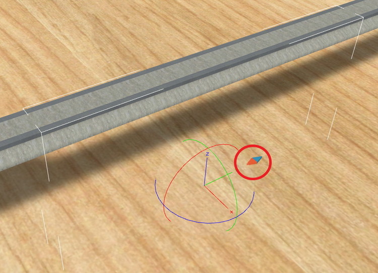

Hallo Hans,
die eigentliche Spur befindet sich Unten auf dem Boden. Der Triebwagen hat dort auch seine Basis.
Dort rastet der Kontakt auch ein,

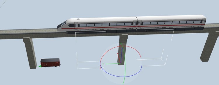

Hi Hans
Die transrapidschienen sind als bahnsplines ausgelegt, allerdings befindet sich der aktuelle spline nicht oben, auf der dargestellten fahrebene, sondern unten, auf der nullhoehe der modelle....... Hm jetzt war der Frank schneller(y):/
Hier noch ein bild,  gut zu sehen das das gizmo auch auf der null ebene des modells angezeigt wird. Ich habe auch einen gueterwagen auf die eigendliche spur gestellt und der wird von dem zug oben geschoben und haellt ihn auch eine gueterwagenlaenge frueher amGK  an....

... ich glaube ich werde älter und langsamer:(... bis ich ein Bild erstellt habe, haben schon zwei Leute geantworteto.O...
... aber wenn ich das Bild schon gemacht habe... kommt es jetzt auch hier rein:P!
Hallo Tom , Frank und EASY
Da muss man erst mal darauf kommen , das sie auf Ebene Null liegen .
Mit den Bilder ist es jetzt klar , wo man jetzt ansetzen muss .
