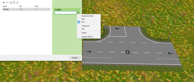

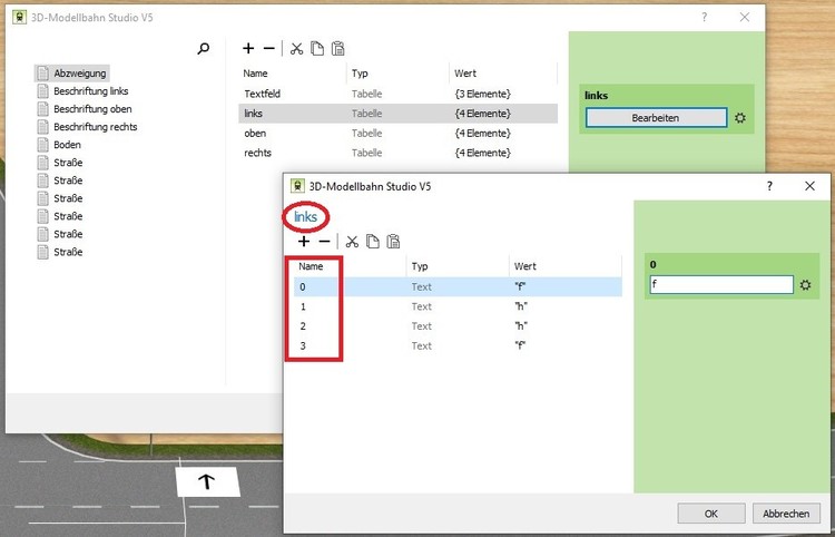

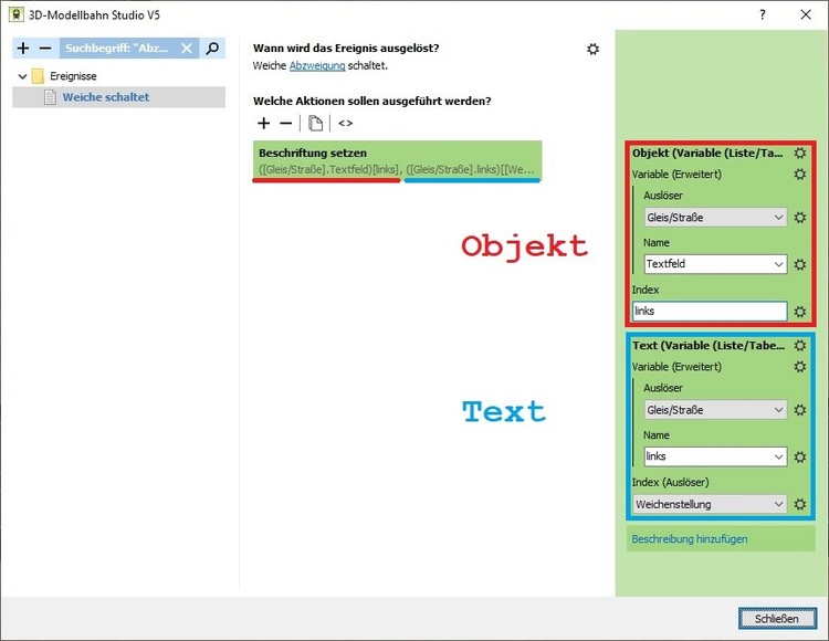

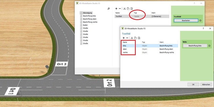

Goetz Geschrieben 8. November 2019 Geschrieben 8. November 2019 Hallo @BauerHeini hier ist ein Beispiel für die von Neo vorgeschlagene Methode. Leg dir zuerst in der Kreuzung eine Tabelle an, in der du die Textfeld-Objekte festhältst. Das geht auf dieselbe Weise, die du auch für Variablen benutzen würdest. Die Tabelle ist nichts anderes als eine Variable mit mehreren Werten, die jeweils einen eigenen Namen bekommen. Und um diese Namen geht es. Die sind im weiteren Verlauf wichtig, um die einzelnen Textfelder ansprechen zu können. Als nächstes legst du in derselben Kreuzung drei weitere Tabellen an. Je eine für die drei Textfelder. Diese Tabellen füllst du mit den Texten für die Weichenstellung 0 bis 3 und benennst jeden Eintrag genau so, wie die Weichenstellung heißt. Jetzt kannst du jedem Textfeld anhand der beiden Tabellen immer den Text schicken, der zur aktuellen Weichenstellung passt. Und weil die Kreuzung, die ja das Ereignis auslöst, selbst diese Tabellen enthält, kannst du die EV sogar generisch schreiben. Also so, dass mit diesem einen Ereignis jede Kreuzung ihre zugehörigen Elemente und Werte findet. Du könntest jetzt diese Aktion zweimal kopieren, um auch die Textfelder oben und rechts anzusprechen. Dabei musst du nur im Objekt und im Text den Index bzw. Namen "links" in "oben" oder "rechts" ändern. Das legt nahe, dass es auch in einer Wiederholung geht. Und weil du keine Scheu vor Lua hast, ist hier das Skript dazu: for Name, Objekt in pairs(track.variables["Textfeld"]) do Objekt.text = track.variables[Name][state] end in pairs() arbeitet Tabellen paarweise ab und gibt diese Wertepaare an zwei Variablen aus. Das erste Element ist der Bezeichner einer Zelle, das zweite ihr Inhalt. Also zum Beispiel "links" und die Objektadresse des Textfelds, die unter diesem Bezeichner gespeichert ist. Ich habe den drei Listen mit den Weichenstellungen dieselben Namen gegeben, wie den drei Objekten in der Tabelle "Textfeld". So kann ich den Index aus der ersten Tabelle als Name für die zweite Tabelle (mit den zugehörigen Weichenstellungen) einsetzen. Anbei die kleine Demoanlage dazu: Weichenanzeige T-Kreuzung.mbp Viel Spaß beim Experimentieren Götz
BauerHeini Geschrieben 8. November 2019 Autor Geschrieben 8. November 2019 Vielen Dank für Eure Unterstützung und den Nachhilfeunterricht. Ich bin jedoch ziemlich neu und habe jedemenge Probleme. Z.B. weiss ich nicht einmal, wie ich Deinen Link, lieber Goetz, öffnen kann. Beim Anklicken werde ich gefragt, wie mein Firefox mit dieser Datei verfahren soll. Die Auswahl 'Öffnen mit 3D-Modellbahn Studio V5 (Standard)' verläuft im Sand. Es passiert nichts. Die zweite, viel wichtigere Frage ist momentan, wie mache ich aus einer Objektvariablen eine Tabelle? Ich habe folgende Möglichkeiten: Ansonsten, meine ich alles verstanden zu haben und freue mich, in meinem Projekt weiter zu arbeiten. Viele Grüße BauerHeini
