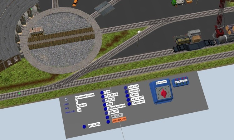

Geschrieben 23. November 20195 J Autor So, ich habe da mal etwas gebastelt. Mit dem Drehregler stellt man eine Position 0-23 ein, Der Schalter startet dann die Drehscheibe. Da es mir nicht gelungen ist, die Einstellung des Reglers direkt abzufragen, musste ich über die Geschwindigkeit einer Dummy-Lok gehen. Naja, nicht elegant, aber es funktioniert. Gruß Ronald Drehsch_rr.mbp

Geschrieben 23. November 20195 J Autor Naja, wenn man vor 10 Minuten schrieb Timba: Ideal fände ich eine Tastaturabfrage in der Form, dass man bestimmten Tasten eine Auslösefunktion für die EV zuteilen könnte. Wenn man keine Bedienelemente auf der Anlage haben möchte gebe ich dir Recht. Ich baue meine Anlagen aber immer mit einem Schaltpult, wo man dann die Aktionen auslöst oder Weichen schaltet oder so, Also so, als wenn mann eine Modellanlage baut. Und daher finde ich das mit dem Drehschalter garnicht so schlecht. Das mit der Dummy-Lok finde ich allerdings auch nicht so glücklich gelöst. Mir wäre es lieber ich könnte die Stellung vom Drehregler direkt abfragen, und als Auslöser verwenden. Naja, so hat halt jeder seine Vorstellungen. vor 1 Stunde schrieb Andy: Taschenrechnertastatur. Wie meinst du das? Gruß Ronald
Geschrieben 23. November 20195 J vor 29 Minuten schrieb randermann.tbb: Wie meinst du das? In etwa so - vereinfacht, ohne Limitabfragen etc. Gruß Andy drehscheibe+zehnertastatur.mbp
Geschrieben 23. November 20195 J Autor Hallo @Andy, genial einfach, einfach genial. So werde ichs wohl machen. Gruß Ronald

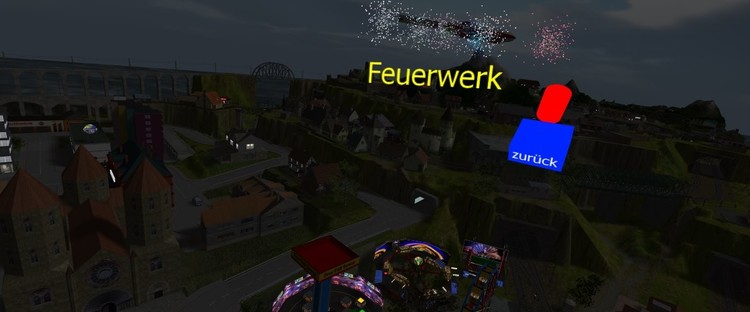

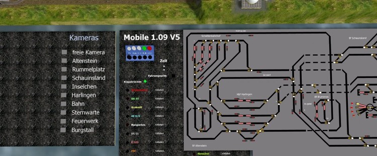

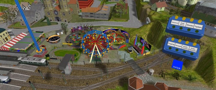

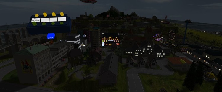

Geschrieben 24. November 20195 J Hallo Timba, auch alles nur eine Frage des Aufwandes, wobei man sich hier ebenfalls Bausteine zurechtmachen kann, mit denen man Dinge dorthin mitnehmen kann, wo die Aktion passiert. In meiner Anlage habe ich zuletzt Kameras installliert, bei denen zusätzlich ein kleines Märklinschaltpult eingeblendet wird, welches seinerseits dann eben bis zu vier Schaltvorgänge erlaubt. Zusätzlich dazu ein Button zur Rückkehr zum Kamerapult. Zusammengestellt als Gruppe. Problem hierbei: da das Schaltpult eine gewisse Entfernung braucht, muß die Sicht frei sein, sonst wird es von etwas abgedeckt, was im Weg steht. Gruß Andy oder auch so: alles noch in Bau: Bearbeitet 24. November 20195 J von Andy Bilder
Geschrieben 24. November 20195 J Moin Andy, vor 30 Minuten schrieb Andy: Problem hierbei: da das Schaltpult eine gewisse Entfernung braucht, muß die Sicht frei sein, sonst wird es von etwas abgedeckt, was im Weg steht. Genau. Und wenn man die Kamera mal etwas schwenken möchte passt auch nix mehr. Den ganzen Schaltkram in ein externes Fenster packen wäre ideal für mich. Dann könnte ich das auf den zweiten Monitor schieben und alles wäre unabhängig voneinander. Frei schwebende Fenster kann man ja bereits haben, d.h. die Technik ist ja vorhanden. Man kann halt nur die vorhandenen Fenster frei verschieben und ein Fenster für Schaltgedöns ist leider nicht dabei. Gruß Timba

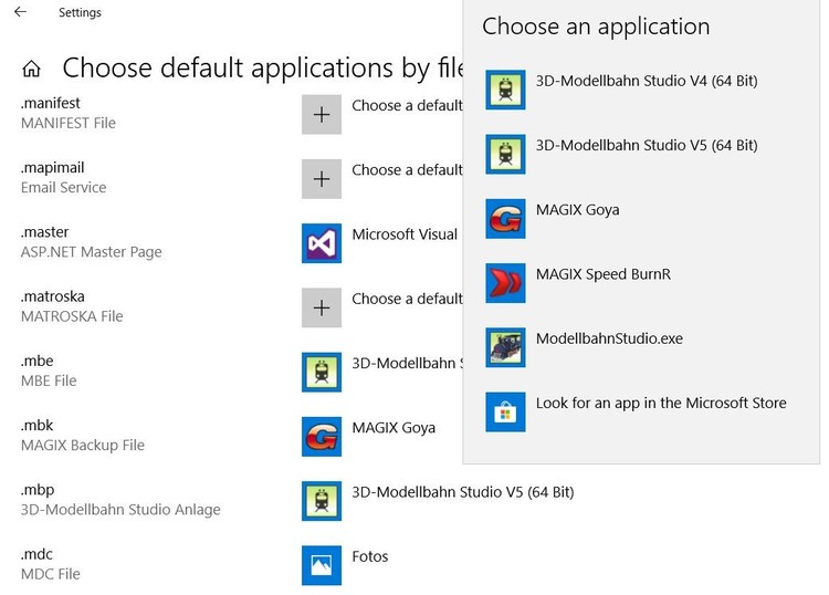

Geschrieben 24. November 20195 J Morgen Also wenn die Lock immer den selben Schoben bekomt könte man ihr eine Verable oder Schlakwort mit geben die dan beim betreten der büne auf dem Texst Feld Angezeigt wird und durch den Schalter angefahren wird wie bei Frank Noch was immer wen ich einen Link öfne kommt ein Fenster mit der Frage Öfnen mit kan ich das abstellen das es immer mit V5 ohne nachfrage öfnet

Geschrieben 24. November 20195 J Hi Aloys Die idee einer lok mittels objektvariable den "heimat" lokschuppen einzutragen, so das es beim betreten der drehbuehne erfasst und die buehne entsprechend rotiert, wurde weiter oben schon angesprochen. Das funktioniert abba nur bei ankommenden loks. Das problem eine lok einfach vor ort heraus zu bekommen wurde , finde ich, mit Andy's "taschenrechner" (auch weiter oben) sehr pfiffig geloest. Dein link problem musst du in windows/einstellungen/apps(programme) beheben. es liegt vermutlich daran das du auch noch mindestens eine aeltere version von MBS auf deinem rechner installiert hast. Da kommt windows ins gruebeln und fragt dich um rat. Da gibt es einen eintrag voreingestellte programme nach datei typ oda so aehnlich (sorry mein windows spricht nur english) Nach dem anklicken erscheint eine liste mit saemtlichen datei endungen, der auf deinem rechner gesammelten dateien. Die musst du soweit runterscrollen bis du bei .mbp angelangt bist. Wenn du darauf klickst zeigt dir ein fenster moegliche kandidaten zum automatischem oeffnen dieser files an. Da waehlst du nun die neueste version durch anklicken aus und danach sollte es ohne zwischenfrage beim anklicken funktionieren Cheers Tom Bearbeitet 24. November 20195 J von metallix
