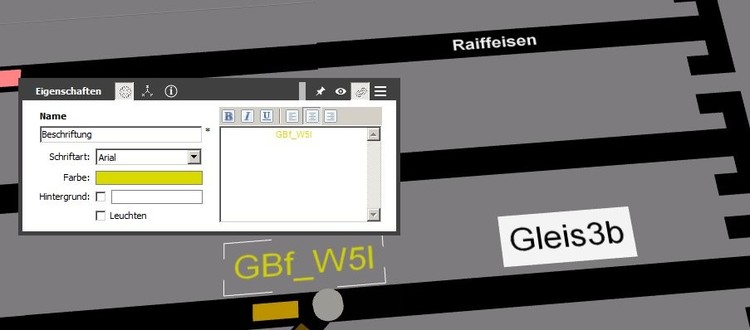

digidampfman Geschrieben 2. Dezember 2019 Geschrieben 2. Dezember 2019 Hallo alle zusammen. Wird es irgendwann mal möglich außer dem Text auch andere Eigenschaften von Beschriftungsfeldern per EV/Lua zu ändern ? Im Eigenschaftenfenster geht das ja schon. Oder hab ich da was übersehen ? Bis denn digidampfman

Neo Geschrieben 3. Dezember 2019 Geschrieben 3. Dezember 2019 Hallo, bei der EV (egal ob Lua oder grafisch) fahre ich nach dem Konzept, dass nur "steuerungsrelevante" Eigenschaften manipulierbar sind, und der Rest über den Anlageneditor erledigt werden muss. Aus diesem Grund kann man auch keine Objekte per EV erzeugen, löschen, markieren, Variationen ändern usw, weil es wichtig ist, Aufgabengebiete sauber zu trennen. Bei Beschriftungsfeldern könnte ich mir noch vorstellen, die Farbe per EV veränderbar zu gestalten, um z.B. Fehler oder Warnungen auf der Anlage zu visualisieren. Alle anderen Eigenschaften haben für mich keine Steuerungsrelevanz. Viele Grüße, Neo
digidampfman Geschrieben 3. Dezember 2019 Autor Geschrieben 3. Dezember 2019 vor 3 Stunden schrieb Neo: Bei Beschriftungsfeldern könnte ich mir noch vorstellen, die Farbe per EV veränderbar zu gestalten, um z.B. Fehler oder Warnungen auf der Anlage zu visualisieren. Alle anderen Eigenschaften haben für mich keine Steuerungsrelevanz. Hi Neo, Hintergrund/Farbe, Sichtbarkeit, Transparenz und Leuchten wären auch recht brauchbar. Ich hab mal versucht mir eine aussagekräftige Gleisbesetztanzeige zu bauen, bin dabei allerdings kläglich gescheitert. Bis denn digidampfman
Andy Geschrieben 3. Dezember 2019 Geschrieben 3. Dezember 2019 Hallo digi, das Textfeld selbst kann ja insgesamt un/sichtbar geschaltet werden, wie jedes andere Objekt auch. Dann mußt Du halt vorerst den Workaround gehen, es zweimal zu gestalten und die Sichtbarkeiten toggeln. Gruß Andy
