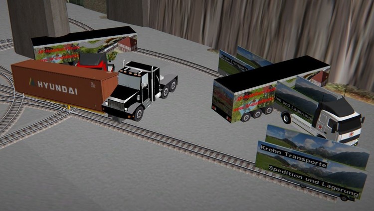

fmkberlin Geschrieben 15. Dezember 2019 Geschrieben 15. Dezember 2019 Möchte mich hier noch mal Melden! Ich habe die Anlage damals, Unvollständig, veröffentlicht, um die verschiedenen Gimmicks Vorzustellen. Leider funktionieren Einige nicht mehr. Es gab ein lebhaftes Treiben in dem kleinen Bahnbetriebswerk (Recht Vorne), einen regen Warenaustausch per LKW am Großmarkt (Neben dem Bahnverkehr) und einen Einsatz von Feuerwehr, Polizei und Heli am brennenden Haus (Rechts Oben). Nach einem Update, funktionierte das Anhalten von Rollmaterial mit negativer Geschwindigkeit nicht mehr, ohne Variabel und so weiter! Dadurch war die Anlage teilweise Zerstört. Ich hatte Damals gerade mit dem Modellbau, fürs MBS, angefangen. Durch die Hilfe von Franz war es gelungen, mein 1. Modell (Die Spedition mit Bahnanschluss (Findet Ihr auch auf der Anlage)) Fertig zu stellen und, Dank @Neo, zu Veröffentlichen. Grummelnd habe ich Damals beschlossen, dann bauste eben nur noch Modelle. Und das mache ich nun, bis Heute, mehr oder weniger Erfolgreich. erklärende Grüße fmkberlin

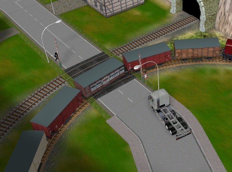

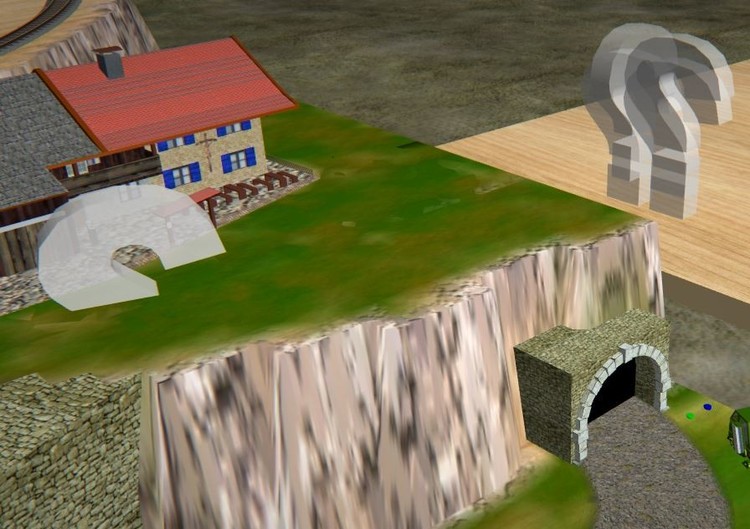

fmkberlin Geschrieben 15. Januar 2020 Geschrieben 15. Januar 2020 Hallo streit_ross, ich immer noch Begeistert Darüber, was aus der Anlage geworden ist Zur EV kann ich ja leider Nichts sagen. Aber mir sind Kleinigkeiten Aufgefallen - Das Signal verursacht Kollosionen mit den Zügen. Dann hängt noch ein Fragment über der Straße - Und an diesem Bahnübergang brauchts vielleicht noch Arbeit- Ich habe Nicht nach Fehlern gesucht! Viele Grüße fmkberlin

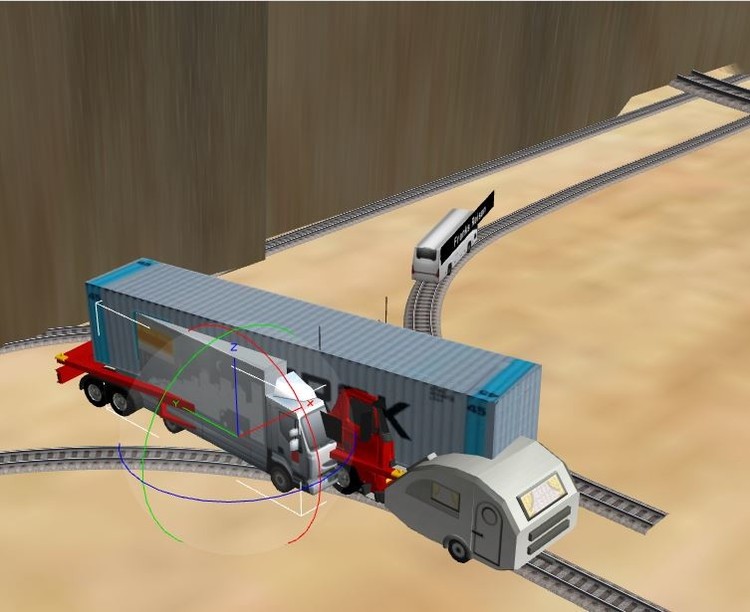

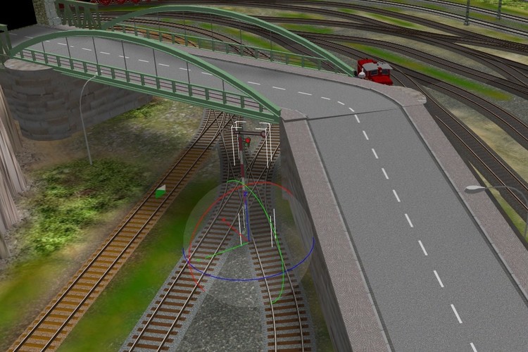

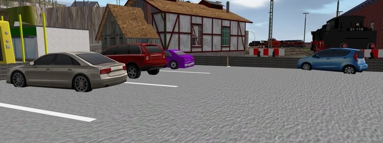

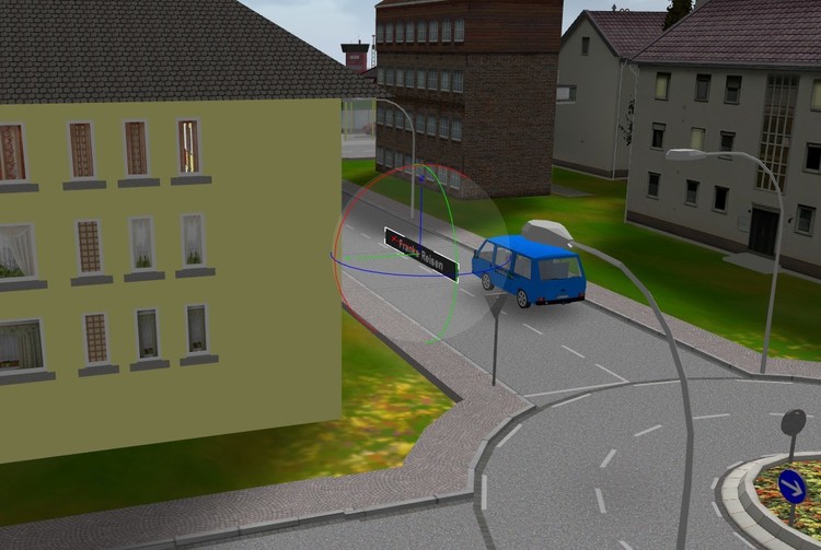

fzonk Geschrieben 15. Januar 2020 Geschrieben 15. Januar 2020 Hallo @streit_ross Ich habe mir deine überarbeitete Anlage auch angeschaut. Ich kannte die originale Anlage von Frank und fand sie damals schon sehr schön gestaltet und fand es schade, dass sie nie zu Ende gebaut wurde. Grundlegend hast du die Steuerung gut in Form gebracht und sie läuft sehr sauber, aber warum hast du die 0 Sekunden Verzögerungen nicht aus der EV verbannt? Ich weiß nicht in wie weit du das Organal überarbeiten wolltest und Anpassungen vornehme wolltest. Ich hätte da ein paar Vorschläge, wo ein paar Kleinigkeiten korrigiert werden könnten. 1. Bild: ich glaub du siehst was ich meine 2. Bild: Den Straßenverlauf könnte man mit den heutigen Straßen auf einfache weiße in einen schöneren Verlauf bringen und bei dem Bahnübergang könnte man auch mit heutigen Mitteln optisch besser gestalten 3. Bild: Warum lässt du die LKW in der Rampe halb verschwinden? Sieh dies nicht als Kritik, ich weiß nicht in wie weit deine Absichten sind die Anlage zu überarbeiten, aber ich persönlich finde, wenn man sie für V5 aufarbeitet, kann man auch in diesem Bereich Korrekturen vornehmen, da es keine Veränderungen im Gesamtbild sind. Gruß Frank

martin51 Geschrieben 20. Januar 2020 Geschrieben 20. Januar 2020 Hallo, @streit_ross sehr schön aufbereitet. Du schreibst, immer her damit. Nun denn, zwei Stellen sind noch lebensgefährlich. Gruß Martin

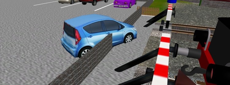

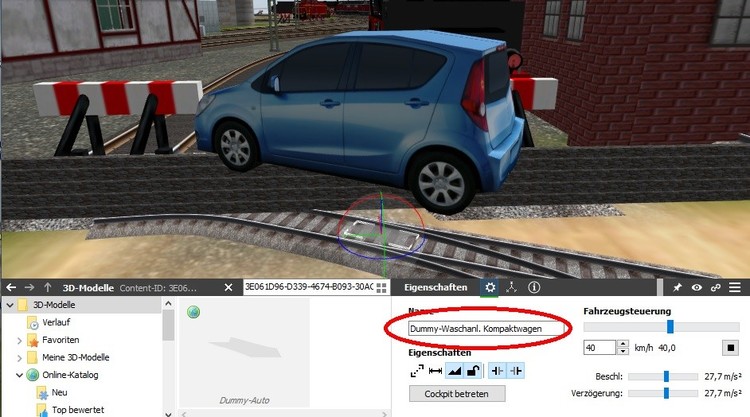

BahnLand Geschrieben 20. Januar 2020 Geschrieben 20. Januar 2020 Hallo @streit_ross, auch ich habe mir die angepasste Anlage kurz angeschaut, wobei auch mir ein paar Dinge aufgefallen sind: Gleich am Anfang nach dem Anlagenstart hat der Fahrer des blauen Kleinwagens "Kontakt" mit der Einzäunung des Parkplatzes. Vielleicht sollte man ihn mal ins Röhrchen blasen lassen . Außerdem hat der Wagen genauso wie der hellbraune Wagen links im 2. Bild platte Reifen. Dies lässt sich jedoch leicht korrigieren: Einige ausgewählte Staßenfahrzeuge auf dieser Anlage - insbesondere die beiden mit den platten Reifen - fahren nicht "selbst" auf den unterlegten Fahrspuren, sondern werden durch sogenannte "Dummy-Fahrzeuge", mit denen sie verknüpft sind, bewegt. Deshalb brauchen die (betroffenen) mit den Duimmy-Fahrzeugen verknüpften Autos nur etwas "angehoben" zu werden. damit ihre Reifen wieder gefüllt sind. Der Verknüpfung tut das Anheben keinen Abbruch. sie besteht auch nach dem Anheben weiter, wobei der nach dem Anheben neue Abstand zum Dummy-Fahrzeug beibehalten wird. Noch ein letzter Tipp zu der etwas zu trägen "Schleichgeschwindigkeit" aller Fahrzeuge: Für die Straßenfahrzeuge sind 50 km/h und z.B. für den TEE-Triebzug 120 km/h eingestellt. Da die Anlage aber noch aus V3 stammt, wo die Geschwindigeitswerte in mm/s eingetragen wurden, sind diese bei der Konvertierung der Anlagen von V3 nach V4/5 beibehalten worden. D.h. obwohl jetzt in der Anzeige km/h ausgegeben wird, fahren die Fahrzeuge immer noch in mm/s. 50 mm/s in H0 sind auf den Maßstab 1:1 umgerechnet 15,66 km/h. 120 mm/s in H0 entsprechen 37,58 km/h in 1:1. Dies sind die Geschwindigkeiten, mit denen die Fahrzeuge momentan auf der Anlage "dahinschleichen". Auch wenn man nun den Fahrzeugen neue Geschwindigeiten zuordnet, werden diese immer noch als "mm/s" ausgewertet. Bei aus V3 übernommenen Anlagen werden die Geschwindigkeitswerte erst dann als km/h-Werte interpretiert, wenn man für die Anlage eiinmalig eine "Geschwindigkiets-Normalisierung" durchgeführt hat. Hierzu geht man wie folgt vor: Man klickt im Programmfenster unten doppelt auf die Uhrzeit oder den Maßstab. Dadurch öffnet sich das Fenster für die Anlageneinstellungen. Wird dort der Button "Geschwindigkeit: Normalisieren" angezeigt, stammt die Anlage unrsprünglich aus V3 und wurde bisher noch nicht normalisiert. Sobalt man auf diesen Button klickt, wird die Normalisierung durchgeführt. Von nun an werden die eingestellten Geschwindigleiswerte tatsächlich als km/h-Werte intepretiert, was man daran sieht, dass alle Fahrzeuge plötzlich mit etwa der 3-fachen Ursprungsgeschwindigkeit "dahinflitzen" (was in meinen Augen viel realisischer wirkt). Der Nomalisierungsvorgang braucht (und kann) nur einmal durchgeführt werden. Bei einem erneuten Öffnen dieses Fensters ist der Button nicht mehr vorhanden. Damit diese Änderung auf Dauer wirksam ist, muss die Anlage anschießend natürlich abgespeichert werden. Viele Grüße BahnLand

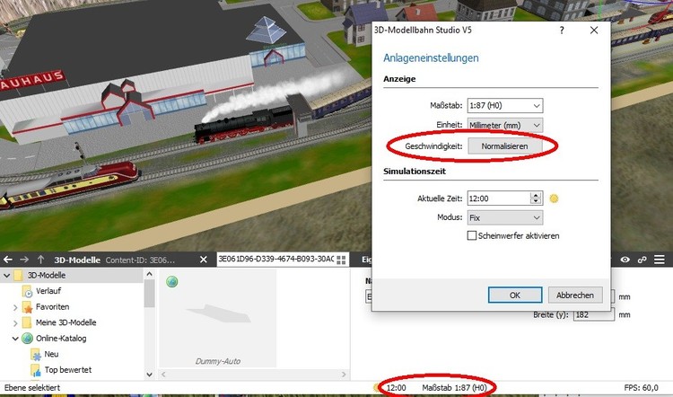

fmkberlin Geschrieben 20. Januar 2020 Geschrieben 20. Januar 2020 (bearbeitet) Hallo BahnLand, ja, die Geschwindigkeit, gerade der Straßenfahrzeuge, ist ein wenig Langsam. Aber das Tempo der Schienenfahrzeuge, nach der Normalisierung, erscheint mir jetzt nicht mehr realistisch. Einzig die Schnellbahn, Oben, geht noch. Gerade die Nebenbahnen, kein Zug brettert so durch die Berge. Aber, auch hier, kann ja Jeder seinen Geschmack haben. Viele Grüße fmkberlin Bearbeitet 20. Januar 2020 von fmkberlin Korrektur
streit_ross Geschrieben 20. Januar 2020 Autor Geschrieben 20. Januar 2020 Hallo @BahnLand ich vertrete vom Grundsatz die Auffasung, dass die Geschwindigkeiten von Straßen-und Schienenfahrzeugen in einem "harmonischem" Verhältnis zur Länge der vorhandenen Verkehrswege stehen sollte. Es ist aber in der Tat wohl eine jeweilige subjektive Empfindung, was unter diesem Aspekt als schleichend , normal oder rasend angesehen wird. Mir war die Normalisierung der Geschwindigkeiten von Anlagen aus V3 unter V5 durchaus bekannt, jedoch hatte ich ehrlich gesagt, gar nicht mehr an diese Möglichkeit gedacht. Nachdem ich dann aber durch Dich daran erinnert wurde und die Umstellung vorgenommen habe, erscheinen mir wie o.g.subjektiv alle Fahrzeuggeschwindigkeiten viel zu schnell. Ich habe mich daher entshlossen, ausgehend von den in der Tat insbesondere bei den Straßenfahrzeugen ziemlich langsamen Geschwindigkeiten, aber auch bei den Zügen (mit Ausnahme der Berg- und der Nebenbahn) Anpassungen vorzunehmen. Gruß streit_ross
Andy Geschrieben 21. Januar 2020 Geschrieben 21. Januar 2020 Hallo Reinhold, Du solltest mal wieder eine Runde Achterbahn fahren, um das Geschwindigkeitsempfinden zu korrigieren (der mußte jetzt sein!) Aber warte - ich bin mal im Europapark in der Kugel gefahren. Ich war immer totaler Achterbahnfan, aber in diesem Mistding war's dunkel, das Ding war ausgeleiert und dann kam eine Kurve, auf die sich die Nackenmuskeln nicht rechtzeitig eingestellt hatten. Da hat's den Kopf voll in die Ecke gehauen! Böser Knacks! Könnte sein, das dieses Ereignis Ausgangspunkt für meine heutigen Probleme war. Das 'platte Reifen'-Problem dürften wir in allen V4-Anlagen haben, die wir in V5 ansehen. h/schm erzliche Grüße Andy
BahnLand Geschrieben 21. Januar 2020 Geschrieben 21. Januar 2020 Hallo @Andy, das von Dir angesprochene Problem ist ein anderes: Wenn für die Fahrspuren der Autos un V4 Eisenbahngleise verwendet wurden, tritt in V5 genau das von Dir beschriebene Problem ein, weil die Abrollhöhe bei den Eisenbahngleisen von 5,44 mm auf 3,82 mm (jeweils bezogen auf H0) abgesenkt wurde, Damit sinken die Autos auf derart präparierten Straßen um die Differenz von 1,62 mm ein. Dieses Problem lässt sich dann dadurch beheben, dass man entweder die Staßenoberfläche um diese 1,62 mm absenkt oder die darunter verlegten Fahrspur-Gleise entsprechend um 1,62 mm anhebt. Wurden dagegen bei den V4-Anlagen Straßen-Fahrspuren verwendet, deren Abrollhöhe von 2,5 mm (H0) beim Übergang nach V5 unverändert blieb, fahren auch die Autos weiter in der korrekten Höhe. Das bei der von V3 nach V5 angepassten Anlage von @fmkberlin/@streit_ross aufgetretene Platte-Reifen-Problem basiert jedoch auf einer anderen Ursache: In V3 waren viele Autos noch nicht als "angeriebene Fahrzeuge" eingestellt und mussten daher mit einem "angetriebenen Dummy-Fahrzeug" verknüpft werden, um auf der Straße bewegt werden zu können. Damit bewegt sich das Auto immer relativ zur Position des Dummy-Fahrzeugs, mit dem es verknüpft ist, über die Straße. Bei den gezeigten Beispielen ist hierbei die Höhe zum Dummy-Fahrzeug falsch (zu niedrig) festgelegt. Dies war entweder schon bei der V3-Anlage so, oder die Position ist versehentlich bei der Anpassung der Anlage an V5 verrutscht. Hier genügt, es, das mit dem Dummy-Fahrzeug verknüpfte Auto einfach in die richtige Höhe zu verschieben. Hierzu muss nicht einmal die Verknüpfung aufgelöst werden. Die neue relative Position des Autos zum Dummy-Fahrzeug wird nach dem Verschieben durch die Verknüpfung automatisch übernommen und bei den zukünftigen Bewegungen des Auto-Dummy-Pärchens beibehalten. Viele Grüße BahnLand
