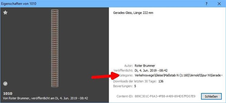

Hallo Helmut,
wenn Du bei dem gefundenen Gleis 1010 auf das kleine Zahnrad oben rechts klickst und dann die Eigenschaften auswählst kann man den Pfad sehen.
In Deinem Fall: Verkehrswege\Gleise\Maßstab N (1:160)\Arnold\Spur N\Gerade Gleise
Michael

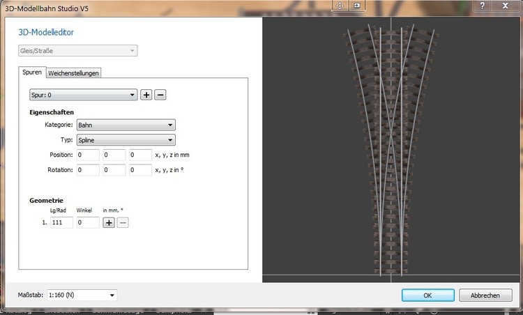

1334352815_Eigenschaftweiche.jpg.dd41b698c38951520057f2c05f4c8605.jpgbearbeiten.thumb.jpg.089f66a2736b3b23ce6609f1fd249785.jpg
vor 23 Minuten schrieb EmKo:
Hallo EMKO, diese möglichkeit habe ich nicht. Gruß Helmut
Zitat
Hallo Helmut,
Im Fenster vom Suchergebnis:
MBS01.jpg.3c5918c929c46eed36df42a13eca7ac6.jpgMBS02.thumb.jpg.3ae22df6d75b882fb1d3beda606ff5ac.jpg
Michael

vor 2 Stunden schrieb EmKo:
Hallo Helmut,
Michael
Hallo Michael Ok das funktioniert, nun muss ich mir nur den Pfad notieren, damit ich die restlichen Möglichkeiten von den Gleisen / Weichen dowloaden kann, erstmal vielen Dank für deine Hilfe, nur finde ich das ganze schön blöd, und sehr um tändlich und, daß bei dem 3D Eisenbahnplaner V5.
Bei einer neuen Version habe ich solch eine Kleinlichkeit nicht erwartet.
Gruß Helmut
