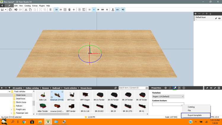

there are two methods for creating variations of Locomotives or rolling stock.
One is to use an exchange texture if possible.    Load the locomotive into your layout and click the paintbrush.
Es gibt zwei Methoden zur Erstellung von Variationen von Lokomotiven oder Fahrzeugen.
Die eine ist die Verwendung einer Austauschtextur, wenn möglich.    Laden Sie die Lokomotive in Ihre Anlage und klicken Sie den Pinsel an.
export a template to use as a pattern.
eine Vorlage zur Verwendung als Muster zu exportieren.

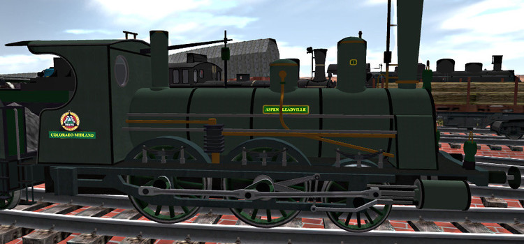

here is Reinhardt's 119 locomotive. and below is a modified texture for my Colorado Midland Tour Locomotive.
hier ist Reinhardts 119er Lokomotive. und unten ist eine modifizierte Textur für meine Colorado Midland Tour Lokomotive.

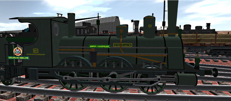

applied to the locomotive it looks like this.
Auf die Lokomotive aufgetragen sieht es so aus.
the basic shape remains the same, but the outside has changed.

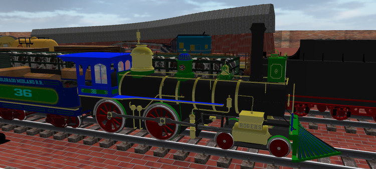

Here is the original with replacement textures ready to apply
Hier ist das Original mit Ersatztexturen fertig zum Auftragen
here the textures have been applied.
hier wurden die Texturen aufgetragen.
