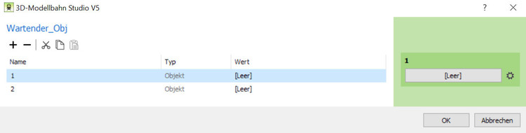

Eine Frage an die Programmierer. Ich möchte in einer Tabelle, die als Variable an ein Objekt (in diesem Fall Abzweigung) gebunden ist, einen Eintrag hinzufügen und auch wieder löschen. Das Eintragen klappt, das Löschen bei nicht bei Objekten.
Hier das konkrete Beispiel: ich möchte ein Fahrzeug stoppen, wenn eine Weiche/Abzweigung besetzt ist, und nach Freiwerden der Weiche/Abzweigung wieder beschleunigen. Hier die Prozedur:
local Obj = track.variables["Wartender_Obj"][1]
local Richtung = track.variables["Wartender_Nr"][1]
table.remove (track.variables["Wartender_Obj"], 1)
table.remove (track.variables["Wartender_Nr"], 1)
track.variables["besetzt"] = false
if Obj ~= $("") then
  $("starten"):invoke(Obj, Richtung, track)
end
Der Eintrag "Wartender_Nr" ist eine Zahl in der Tabelle, der Eintrag "Wartender_Obj" ist ein Fahrzeug in der Tabelle. Und zwar habe ich eine Tabelle angelegt, weil ja mehrere Fahrzeuge kommen könnten. Der Eintrag "Wartender_Nr" wird auch gelöscht. Die Länge der Tabelle beträgt nach Löschen 0 (ist also leer). Bei dem Eintrag "Wartender_Obj" wird nur das Objekt gelöscht. Die Länge der Tabelle beträgt nach Löschen 1 und wird immer länger (je mehr Fahzeuge die Abzweigung passieren).

Das liegt nicht an Lua.
Deine Objekttabelle steht im MBS. Dort gelten andere Regeln (weil das MBS nicht in Lua programmiert ist.)
Probiere mal bitte, ob du den Tabellenplatz mit table.remove löschen kannst, wenn du ihm zuvor etwas anderes als ein Objekt zuweist.
Ich habe eine Testprozedur angewendet per Tastendruck...
table.remove ($("Abzweigung").variables["Wartender_Obj"])
oder auch
table.remove ($("Abzweigung").variables["Wartender_Obj"], 1)
...aber das Element in der Tabelle wird nicht gelöscht, nur das Objekt.

Hallo BauerHeini,
wenn Lua einen Eintrag aus einer Tabelle löscht, wird dieser nicht wirklich entfernt, sondern lediglich auf nil gesetzt. Das Studio kann aber nicht erkennen, ob eine Zuweisung von nil lediglich eine Objektreferenz auf nil setzen oder tatsächlich den Eintrag löschen soll. Daher Götz' Ratschlag, vorher das Objekt durch einen normalen Wert zu ersetzen, wobei Götz einen Fehler in seinem Beispiel hat. Korrekt müsste es lauten:
$("Abzweigung").variables["Wartender_Obj"][1] = 1           -- erst Objekt ersetzen
table.remove($("Abzweigung").variables["Wartender_Obj"], 1) -- dann löschen
Noch besser wäre jedoch die Verwendung von Listen statt Tabellen, denn das ist es, was du ja eigentlich erreichen willst, das Auflisten von Objekten. Ändere den Typ deiner Variable "Wartender_Obj" von Tabelle in Liste, dann wird ein Eintrag wirklich vollständig entfernt.
