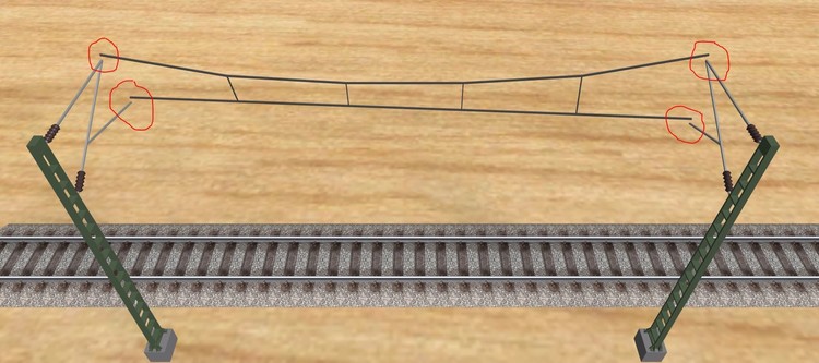

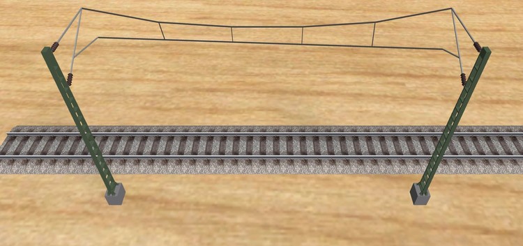

streit_ross Geschrieben 16. März 2020 Geschrieben 16. März 2020 Hallo Freunde, ich habe im folgenden Bild ein Stück Oberleitung aus Streckenmasten, Auslegern und Fahrdraht aufgebaut. Alle Objekte besitzen die Z-Koordinate Null. Ich bin eigentlich davon ausgegangenen,dass bei identischen Höhen sich Ausleger und Fahrdraht exakt berühren. Dem scheint aber nicht so zu sein. Erst wenn ich den Auslegern die z-Koordinate von 1,65 gebe, passt es dann auch optisch, wie im folgenden Bild. Wäre hier eventuell eine Nachbesserung nötig/möglich ? Gruß streit_ross
Roter Brummer Geschrieben 16. März 2020 Geschrieben 16. März 2020 (bearbeitet) Hallo @streit_ross, es kann eigentlich nur sein, dass du ein Gleis mit der alten Höhe benutzt. Wie hoch ist das Gleis? Bei mir passt alles ganz genau und das Gleis hat in H0 eine Höhe von 3,82mm. Mit Erscheinen der Version 5 wurde die komplette Oberleitung der neuen Gleishöhe angepasst. HG Brummi Bearbeitet 16. März 2020 von Roter Brummer Bild eingefügt
streit_ross Geschrieben 16. März 2020 Autor Geschrieben 16. März 2020 Ich habe unter Verkehrswege-Gleise-Maßstab H0-Mäklin-Märklin-K-Gleis-gerade Gleise ausgewählt. Sind diese also nicht in Verbindung mit Deiner Oberleitung nutzbar ? Die Antwort dürfte für viele User hilfreich sein. Gruß streit_ross
Roter Brummer Geschrieben 16. März 2020 Geschrieben 16. März 2020 Also, es tut mir leid, aber bei mir passt nach wie vor alles genau zusammen. Mit welcher Version arbeitest du? HG Brummi

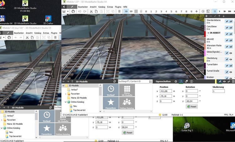

Andy Geschrieben 16. März 2020 Geschrieben 16. März 2020 (bearbeitet) @Roter Brummer, bei mir sind es Märklin C Gleise mit eben genau diesem Effekt. Wirf doch mal Deinen Cache weg. Das habe ich gemacht. Bringt aber keine Besserung. Version 5.1.00 64 bit. 2 Bilder mit V4/V5-Vergleich und den Gleisdaten angehängt. Vielleicht liegt's ja sogar an Neo's Drehung des Weltkoordinatensystems... Gruß Andy Bearbeitet 16. März 2020 von Andy
Andy Geschrieben 16. März 2020 Geschrieben 16. März 2020 Noch ein Stelle mit sichtbarem Fehler. Alle Daten identisch, bis auf die x-Winkel-Invertierung.

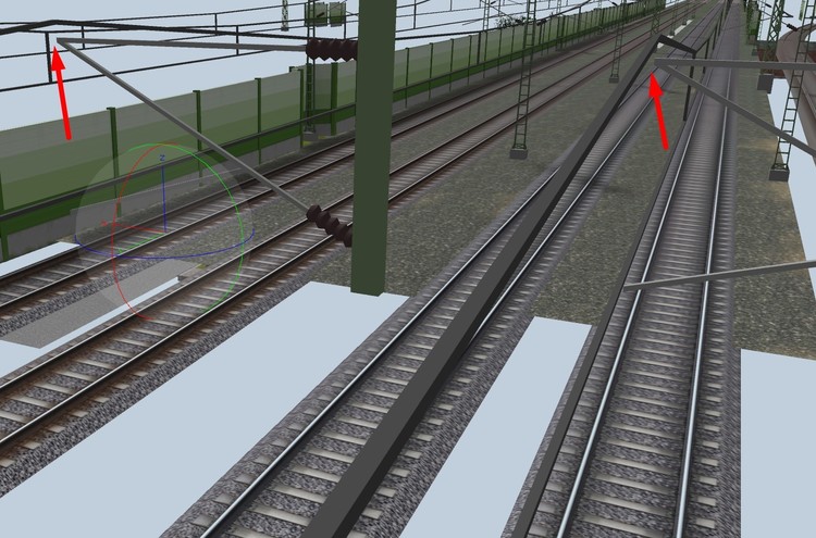

h.w.stein-info Geschrieben 16. März 2020 Geschrieben 16. März 2020 Hallo Modellbahnfreunde Ich habe die Version " v5.1.0.0 (64bit) ! Am Samstag war alles passend bei den Oberleitungen , jetzt habe ich auch Differenzen mit den Höhen der Fahrleitungen . Fahrleitung ist ( 1:1 ) 0,14 m oder ( HO 1.87 ) 1,61 mm zu hoch . Gleis ist von BahnLand " Bahngleis 1435 " Textur von henricjen " Gleistexturen " . Es ist nur die Fahrleitung ! Auch wenn ich eine neue Anlage baue , siehe hier im Bild ... Viele Grüße HnS
h.w.stein-info Geschrieben 16. März 2020 Geschrieben 16. März 2020 Hallo nochmal Ich habe 10 verschiedene Gleise von Hersteller genommen und mit Oberleitungen bestückt . Es kommt bei allen Gleise der gleiche Effekt auf mit der Fahrleitung . Es liegt 100% nur an Fahrleitung - vielleicht ist ein Wert geändert worden ? HnS

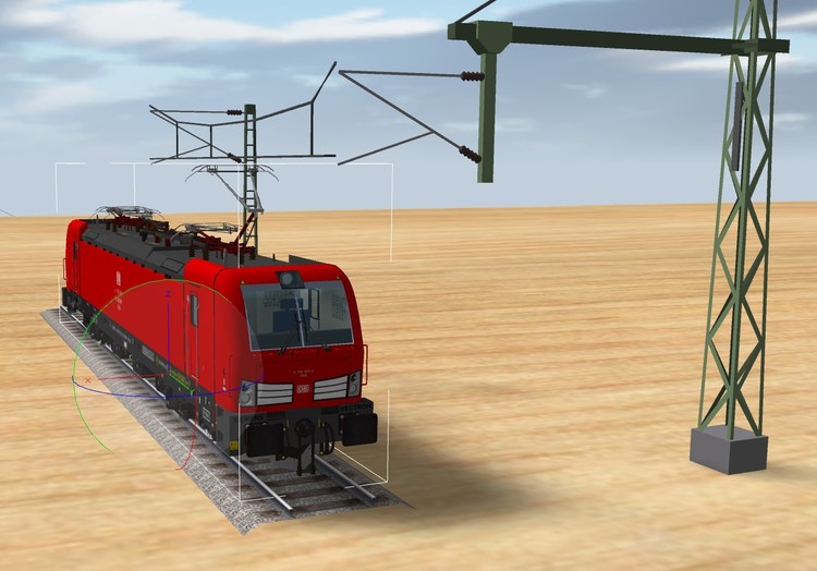

Easydiver Geschrieben 16. März 2020 Geschrieben 16. März 2020 Hallo @streit_ross habe auch das Problem die Loks sind stromlos..... Internette Grüße Maik
Roter Brummer Geschrieben 16. März 2020 Geschrieben 16. März 2020 Die Höhe der Fahrleitung stimmt in der Tat nicht mehr. Die Pantographen (z.B. Bügelfalte) berühren diese nicht mehr. Ich habe bereits Neo kontaktiert. Allerdings passen die anderen Elemente bei mir nach wie vor zusammen.
