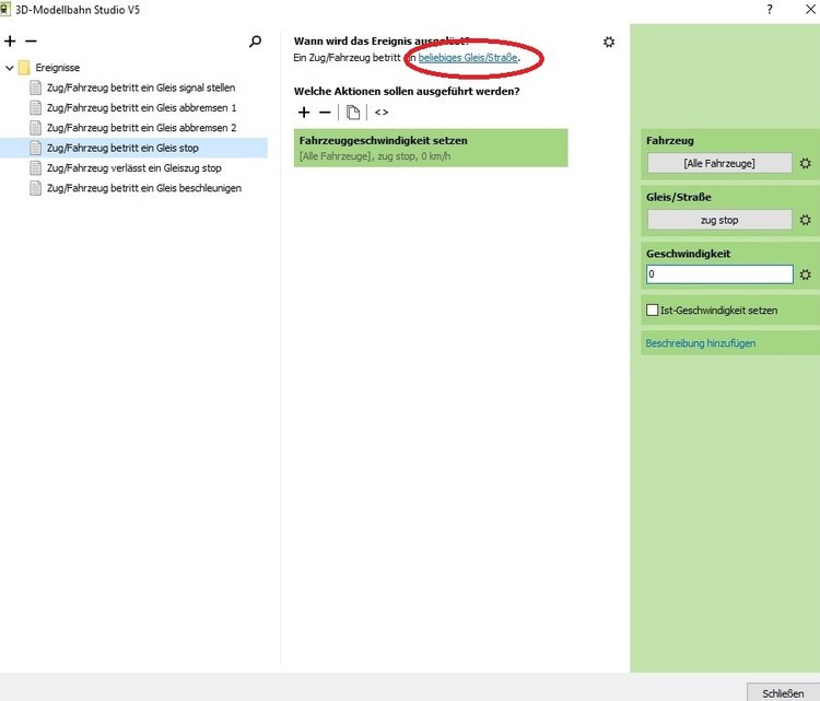

Zuerst ist mir etwas aufgefallen worauf du unbedingt achten solltest, du hast Ereignisse erstellt, wo der Auslöser noch allgemein definiert ist, bei anderen Ereignissen hast du schon richtig ein Gleis hinterlegt.
Dies ist in deiner Anlage noch kein Problem, wenn du aber die Anlage erweiterst kann dies sehr schnell zu ungewollten Effekten führen. Daher versuch bitte immer so gut wie möglich die Auslöser zu definieren. In deinem Beispiel sollte als Auslöser bereits das Gleis „Zug stoppt“ hinterlegt werden. Denn nur dann wird es einwandfrei auch als Auslöser erkannt.

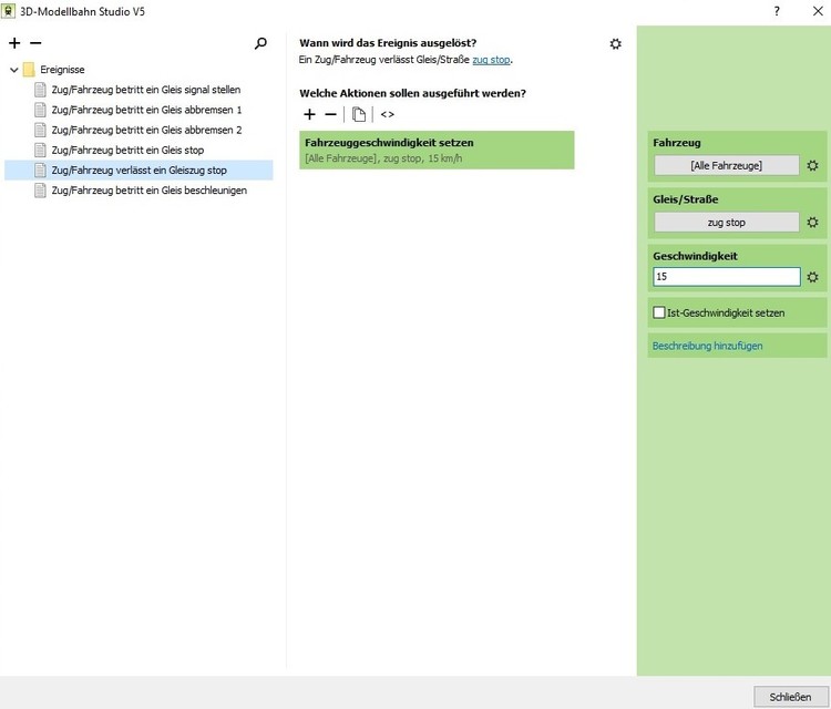

Dann gibt es das Ereignisse:
Dieses kann so nicht funktionieren, denn so wie es aktuell erstellt ist bedeutet es: wenn der Zug das Gleis „zug stop“ verlassen hat, soll auf dem Gleis, für ein beliebiges Fahrzeug eine Geschwindigkeit von 15 km/h gesetzt werden. Jedoch steht zu dem Zeitpunkt ja kein Fahrzeug mehr auf dem Gleis, es hat es ja bereits verlassen, daher ist dieser Eintrag in der EV überflüssig.

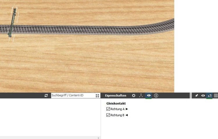

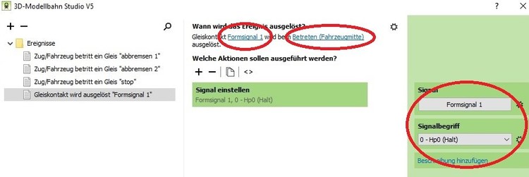

Im nächsten Schritt habe ich ein neues Ereignis zum Schließen des Signals erstellt. Dazu auch gleich der Hinweis, die meisten Signale sind gleichzeitig auch ein Gleiskontakt. Zu erkennen ist dies, wenn du das entsprechende Signal auswählst und folgendes in den Eigenschaften sehen kannst
Zu beachten ist „nur“ dass das Signal am Gleis „einrastet“, damit ist der Gleiskontakt auch aktiviert und kann über die EV abgerufen werden. In der EV habe ich nun das Ereignis „Gleiskontakt wird ausgelöst" hinzugefügt und es zu „Gleiskontakt wird ausgelöst "Formsignal 1"“ umbenannt.
Wichtig ist auch hier die genaue Definition der Auslöser. Zum einen soll dieses Ereignis nur für das Formsignal 1 zutreffen, zum Anderem immer wenn ein Zug sich mittig auf dem Gleiskontakt (Signal) befindet und wenn diese Begebenheiten wahr sind soll das Signal schließen.

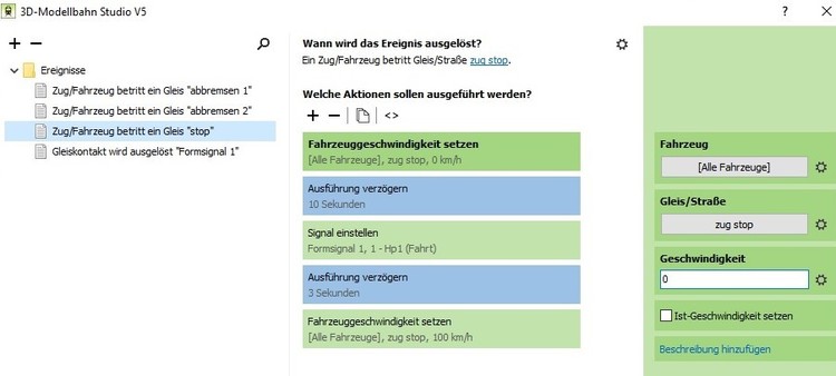

Nun soll der Zug ja auch nach dem Stoppen auch wieder starten. Dazu habe ich das Ereignis „Zug/Fahrzeug betritt ein Gleis "stop"“ erweitert. Nachdem der Zug gestoppt ist soll dieser für 10 Sekunden stehenbleiben, dazu habe ich in der EV eine Verzögerung mit diesem Wert hinterlegt. Wenn diese Verzögerung abgelaufen ist wird im nächsten Schritt erst einmal nur das Signal geöffnet. Es folg noch einmal eine Verzögerung von 3 Sekunden, erst dann wird der Zug auf dem Gleis „zug stop“ gestartet.
Die Anlage samt EV sieht nun so aus:
