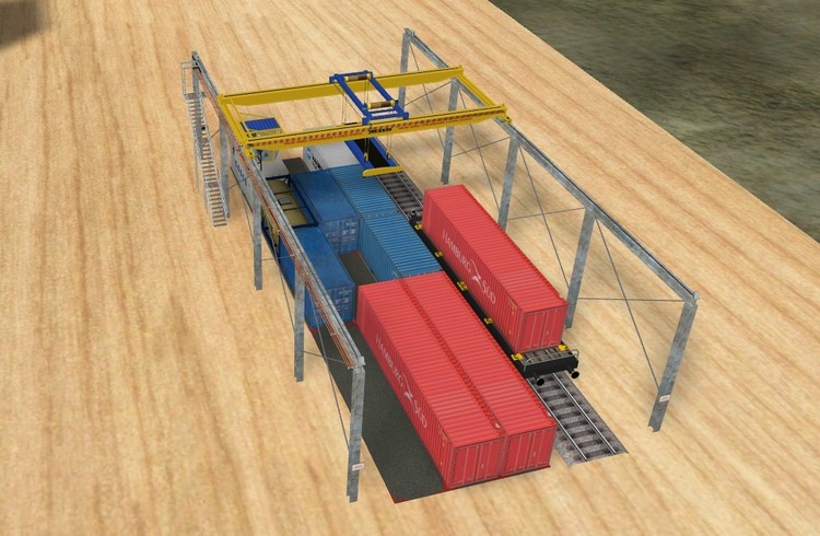

HaNNoveraNer Geschrieben 9. April 2020 Geschrieben 9. April 2020 (bearbeitet) Hi Ich habe ein großes Problem: Container werden vom Kran nicht gerade auf die Abstellfläche gesetzt. Im letzten Moment verdreht sich der Container um ein kleines Stück. (siehe Bild) Daraus folgt, daß er sich nicht wieder auf den Waggon laden läßt, sondern oben am Kran genau um diesen Versetzungswinkel herumzittert und der Kran ein Reset braucht, wonach der Container schief in der Luft hängt. Und nichts geht mehr automatisch. Woran könnte das liegen? Gruß Thomas Bearbeitet 9. April 2020 von HaNNoveraNer
streit_ross Geschrieben 9. April 2020 Geschrieben 9. April 2020 Hallo Thomas, nur eine Vermutung aus der Ferne: Beziehen sich vielleicht zwei entgegengesetzte zeitgleich ausgelöste Ereignisse auf jeweils den gleichen Container ? Gruß streit_ross
HaNNoveraNer Geschrieben 9. April 2020 Autor Geschrieben 9. April 2020 (bearbeitet) Nein, das passiert immer. Auch wenn ich den Kran manuell bediene. Hier habe ich den Container unten im Bild nur angehoben und abgesetzt. Keine Ereignisse im Hintergrund. Kann das an den Modellen liegen? Ich kann mir nicht vorstellen, daß die ganze Verladung auf diese Abstellflächen nicht funktioniert? Wie fokussiert das Programm denn die Container auf das Zielobjekt? Scheinbar nicht mit der Z-Rotation. Die springt während des Vorgangs von 14,66 auf 15,3 z.B. obwohl alle festen Objekte auf 14,66 liegen. Das ist auch kein fester Wert, mal auf 15,07, dann 14,98 u.s.w. Bearbeitet 9. April 2020 von HaNNoveraNer
fzonk Geschrieben 9. April 2020 Geschrieben 9. April 2020 Hallo Thomas, ich habe es mal versuch nachzubauen. Wenn ich es richtig erkannt habe hast du folgende Objekte genutzt: „Kleiner Container-Brückenkran“ (31B7E77B-0DC0-42E9-B138-23A3F55473D3) von @fmkberlin „Abstellfläche 40′“ (5208801C-1310-4211-9953-6CB932CE2D57) von @Franz „40' Container 2“ (08F2797D-6C33-4063-8A9F-63A0EDC2DF11) von @Robbinwood Das Ganze habe ich mal in einer Anlage zusammengetragen: Container abstellen.mbp Ein schiefes abstellen konnte ich erst gar nicht nachtstellen, denn der Container wird beim Versuch des Abstellens auf die „Abstellfläche 40“ bei mir nicht abgesenkt, sondern der Container dreht sich immer um 180 Grad hin und her (Error). Nun habe ich dies mit anderen Abstellflächen probiert. „Abstellfläche 20′“ (AA3A648B-43DF-4B9F-B1B5-771F27785B17), „Abstellfläche 40′ (transparent)“ (E68BBCCB-A758-4651-83DE-3614989B4A74) und „Abstellfläche 20′ (transparent)“ (913167AC-832C-4D78-BE70-1C8945973AEF), bei diesen gibt es bei mir keine Probleme, auf diesen wird der Container ordnungsgemäß abgesetzt. Daher probiere einfach mal eine von diesen Abstellflächen. Vielleicht kann dir damit vorübergehend geholfen werden. Warum es mit der „Abstellfläche 40′“ (5208801C-1310-4211-9953-6CB932CE2D57) Probleme gibt kann ich dir leider nicht beantworten, die wäre dann eine Frage an @Neo Gruß Frank
fzonk Geschrieben 9. April 2020 Geschrieben 9. April 2020 Ich muss mich jetzt selbst Korrigieren, die „Abstellfläche 40′“ ist nicht die Fehleruhrsache. Der Verursacher ist „nur“ die Ausrichtung der Abstellfläche, diese war im Gegensatz zu allen anderen um 180 Grad verdreht. Ich habe nun eine ganz andere Vermutung. Kannst du bei deiner Anlage mal überprüfen ob alle Objekte (Abstellflächen, Kran und Container) die exakt gleiche Ausrichtung haben (z-Winkel). Denn sobald ich bei einem der Objekte den Winkel nur leicht ändere fängt der Kran an zu spinnen. Gruß Frank

fmkberlin Geschrieben 10. April 2020 Geschrieben 10. April 2020 So Leute, ich bin sehr, sehr Ratlos Habe mir noch mal V3 Installiert und den Kran getestet - Alles Paletti! Dann noch mal V4 installiert - was Glaubt Ihr? Alles Paletti! Jetzt kommt Es - Auf einer kleinen Testanlage, in V5, auf der der Kran schon länger steht, treten genau die beschriebenen Probleme Auf! Deshalb war ich ja auch auf schon auf Fehlersuche. Jetzt habe ich in V5 dieses kleines Testszenario aufgebaut - Was soll ich sagen - Es gibt keine Probleme Was kann ich jetzt noch machen? Bleibt Alle Gesund fmkberlin
Neo Geschrieben 10. April 2020 Geschrieben 10. April 2020 Hallo, fzonks Anlage führt auch bei mir zu einem Problem, was ich untersuchen und beheben werde. Ich vermute hier Gleitkommaprobleme bei Grenzsituationen. vor 10 Stunden schrieb streit_ross: Mein Ärger hält sich bis heute in Grenzen. Dann spare dir bitte solche Beiträge, die nicht zu einer Lösung des Problems beitragen. Viele Grüße, Neo
HaNNoveraNer Geschrieben 10. April 2020 Autor Geschrieben 10. April 2020 vor 11 Stunden schrieb fzonk: Ich muss mich jetzt selbst Korrigieren, die „Abstellfläche 40′“ ist nicht die Fehleruhrsache. Der Verursacher ist „nur“ die Ausrichtung der Abstellfläche, diese war im Gegensatz zu allen anderen um 180 Grad verdreht. Ich habe nun eine ganz andere Vermutung. Kannst du bei deiner Anlage mal überprüfen ob alle Objekte (Abstellflächen, Kran und Container) die exakt gleiche Ausrichtung haben (z-Winkel). Denn sobald ich bei einem der Objekte den Winkel nur leicht ändere fängt der Kran an zu spinnen. Gruß Frank Hallo Frank Ich habe überall 15,07 Grad eingestellt. Der Kran ändert dann für die Container selbstständig die Winkel. Und zwar entweder, bevor er sie runterläßt, oder bevor sie die Abstellfläche treffen. Irgendwie scheint da noch eine Drehroutine für den Kran im Spiel zu sein, die es bei diesem Kran nicht benötigt. Vielleicht versucht der Programmierer der Kransteuerung (Neo?) hier trotzdem noch kleine Winkelabweichungen auszugleichen? Das geht dann aber irgendwie schief. Komischweise ist diese Abweichung mal größer, mal kleiner, mal garnicht vorhanden. Aber wenn man sich nach jedem Vorgang den Winkel anschaut, sieht man es. Wenn die Containerwagen mal andersrum ankommen (180 Grad), dann funktioniert es garnicht mehr. Da will der Kran dann drehen, und kann es natürlich nicht. Ich hab den Kran mal aus meiner Anlage extrahiert und hier eingestellt. Kran.mbp
HaNNoveraNer Geschrieben 10. April 2020 Autor Geschrieben 10. April 2020 vor 5 Minuten schrieb Neo: Hallo, fzonks Anlage führt auch bei mir zu einem Problem, was ich untersuchen und beheben werde. Ich vermute hier Gleitkommaprobleme bei Grenzsituationen. Dann spare dir bitte solche Beiträge, die nicht zu einer Lösung des Problems beitragen. Viele Grüße, Neo Hallo Neo Du hast parallel geantwortet :-) Thema Grenzsituationen: Bei diesem Kran ist eine Drehung um die z-Achse nicht möglich. (Sonderfall) Also muß man überlegen, was passiert, wenn das Ladegut und oder die Abstellfläche von der Kranrichtung abweicht.Für 180 Grad sollte es trotzdem funktionieren können?Für die anderen Fälle entweder den Kran nicht aktivieren, oder schräg hochheben und exakt den Winkel des Ladeguts beibehalten? Gruß Thomas
Neo Geschrieben 10. April 2020 Geschrieben 10. April 2020 Hallo, @fmkberlin Dein Kran besitzt eine Animation _Crane_3_Ori_X, die dort nicht hingehört, da die Traverse nicht drehbar ist. Welchen Grund hat die Animation? Wenn ich diese entferne, funktioniert der Kran. Viele Grüße, Neo
HaNNoveraNer Geschrieben 10. April 2020 Autor Geschrieben 10. April 2020 (bearbeitet) Hier trotzdem mein vorläufiger Workaround: $("Container #7").transformation:resetRotation() $("Container #7").transformation:rotateZ(0.263) $("Container #8").transformation:resetRotation() $("Container #8").transformation:rotateZ(0.263) $("Container #9").transformation:resetRotation() $("Container #9").transformation:rotateZ(0.263) Bearbeitet 10. April 2020 von HaNNoveraNer
