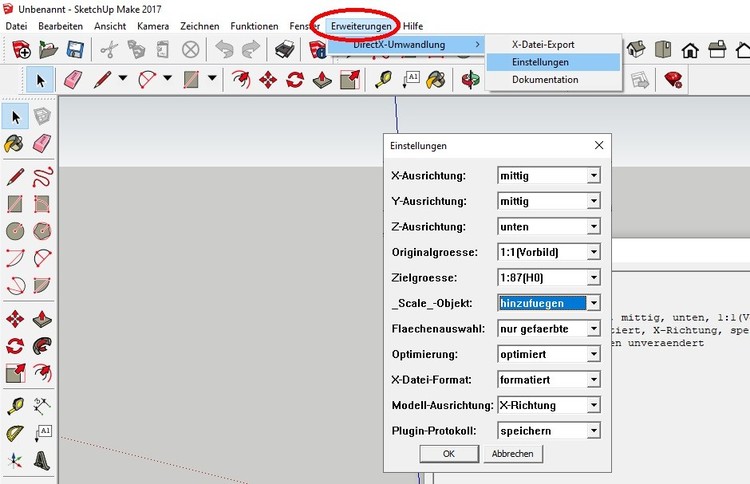

kdlamann Geschrieben 10. April 2020 Geschrieben 10. April 2020 Hallo @schlagerfuzzi1, schön, dass Du wieder mitmachst! vor 5 Stunden schrieb schlagerfuzzi1: und was muß ich bitte einstellen, wenn ich sketchup öffne … meter … millimeter oder cm ? Meine Einstellngen bei SketchUp 2017: Einheit: Meter (Vorlage in der englischen Version: Simple Template - Meters). Im Exporter: Import im MBS: Bei einigen Modellen gebe ich auch im Maßstab 1:0,9 an. Mit einer Figur kann man den Maßstab gut überprüfen - darum ist auf den Bildern oft das stehende Männchen zu sehen. Anhaltspunkt ist dann z.B. die Höhe einer "normalen" Tür. Viele Grüße und bleibt gesund kdlamann

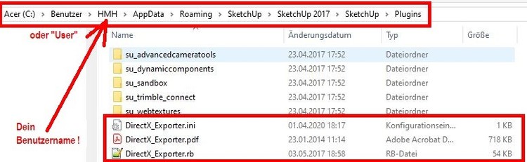

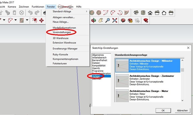

BahnLand Geschrieben 10. April 2020 Geschrieben 10. April 2020 Hallo Wolfgang, wenn Du Sketchup Make 2017 installiert hast und es startest, ... ... solltest Du Dir als Erstes unter dem Menüpunkt "Fenster - Voreinstellungen" eine "geeignete" Vorlage auswählen, auf deren Grundlage Du Deine Modelle konstruieren möchtest. Ich selbst arbeite mit der Vorlage "Architektonisches Design" mit der Einheit "Millimeter". Außerdem ist es sinnvoll, ... ... die Arbeit regelmäßig abspeichern und eine Sicherungskopie anlegen zu lassen. Letztere wird vor dem Abspeichern des geänderten Modells mit der Endung ".skb" anstelle von ".skp" angelegt und kann bei Bedarf nach dem Zurückstellen der Endung nach ".skp" wieder als skp-Modell eingelesen werden. Solange der DirectX-Exporter noch nicht eingerichtet ist, wird Dir in der Menüleiste von Sketchup der im obigen ersten Bild durchgestrichene Punkt "Erweiterungen" nicht angezeigt. Um den DirectX-Exporter einzurichten, musst Du auf Deinem PC das bei der Installation von Sketchup Make 2017 eingerichtetete Verzeichnis "C:\Benutzer\<Benutzername>\AppData\Roaming\Sketchup\Sketchup 2017\Sketchup\Plugins" lokalisieren. Dort fügst Du die 3 im obigen Bild eingerahmten 3 Dateien ein, die Du im zip-Paket DirectX-Exporter V3.zip vorfindest. Hierbei ist die rb-Datei der eigentliche Exporter, die ini-Datei der Speicher für im Exporter geänderte Einstellungen, und die pdf-Datei das Handbuch zum DirectX-Exporter. Wenn Du nach dem Einfügen der oben genannten 3 Dateien in das Plugins-Verzeichnis Sketchup neu startest, wird in der Menüzeile der neue Punkt "Erweiterungen" angezeigt, über den Du den Exporter startest. Bei der Auswahl von "Einstellungen" gelangst Du zu dem hieran gezeigten Konfigurations-Fenster. Dort kannst Du die Einstellungen festlegen, die (bis zur nächsten Änderung) für den Export Deiner Modelle gelten sollen. Genau diese Einstellungen werden in der oben genannten ini-Datei hinterlegt, um beim nächsten Start von Sketchup wieder gültig zu sein. Wenn Du in den Einstellungen bei "_Scale_-Objekt" de Wert "hinzufügen" wählst, stellt das Modellbahn-Studio die Frage, in welchem Maßstab das Modell beim Einlesen vorliegt, nicht mehr. Mit dem _Scale_-Objekt wird diese Information bereits in der X-Datei abgelegt. Mit dem Punkt "X-Datei-Export" erzeugst Du aus Deinem skp-Model die x-Datei, die Du dann in das Modellbahn-Studio hochladen kannst. Bitte beachte, dass in dem Verzeichnis, in welchem Du die x-Datei abspeicherst, auch die dem skp-Modell zugewiesenen Texturen (Textur-Dateien) enthalten sein müssen, damit sie vom Modellbahn-Studio beim Hochladen automatisch gefunden werden können. Mit dem letzten Punkt "Dokumentation" kannst Du Dir das Handbuch zum DirectX-Exporter direkt aus dem Exporter heraus anzeigen lassen. Mehr ist nicht zu tun. Ich wünsche Dir viel Spaß und Erfolg beim Erstellen von Sketchup-Modellen für das Modellbahn-Studio. Viele Grüße BahnLand
