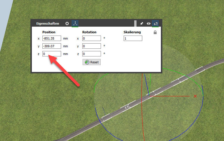

selektiere all gleise, gehe zu eigenschaften/koordinaten und gebe 0 ein fuer zset0.thumb.jpg.c5d1c85d380d61af85397e4a49577edf.jpg

Hallo @hc1212
was der Kollege gmd schreibt ist nicht ganz korrekt. Sind deine Gleise auf unterschiedlichen Höhen und du selektierst alle, dann ist das unterste Gleis auf 0, aber die Unterschiede zwischen den Gleisen bleiben erhalten. Dir bleibt nichts anderes übrig als alle Schienen einzeln anzuwählen und über die z-Position auf 0 zu setzen.
Gruß Timba
Gerade eben schrieb Timba:
dafür gibt es das Schloß-Symbol im Eigenschaftsfenster. Wird es angeklickt, werden alle Transformationen auf jedes selektierte Objekte einzeln angewendet.
Oh, danke. Wusste ich noch nicht. Muss ich in der Dokumentation wohl überlesen haben.
Gruß Timba
Hallo @Neo
das Schlosssymbol im Eigenschaftsfenster habe ich direkt mal ausprobiert. Bei den Positionen funktioniert das gut, d.h. ein z-Wert wird für alle betroffenen Gleis übernommen und deren x/y-Werte bleiben jeweils erhalten. Dem Fadenersteller ist also geholfen.
Auf Rotation angewendet funktioniert es allerdings nicht. Vielleicht war das auch gar nicht gewollt. Jedenfalls wenn bei einer Mehrfachselektion von Gleisen z.B. die x-Rotation geändert wird, dann sind auch y- und z-Rotation betroffen und werden auf 0 (Standard für Mehrfachselektion) gesetzt. Dadurch ist die Funktion für Rotationen nicht nutzbar, aber wie schon gesagt, war das vielleicht auch gar nicht beabsichtigt.
Gruß Timba
