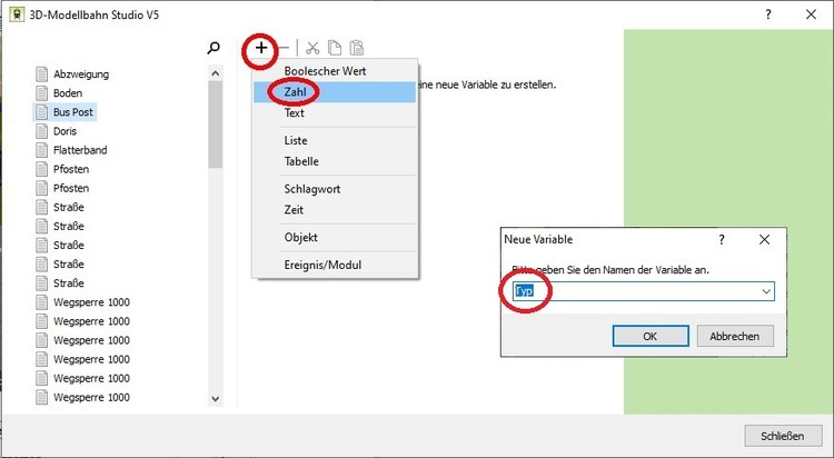

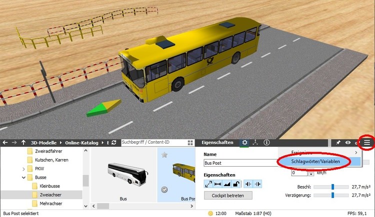

Markiere hierzu das Fahrzeug, dem Du eine Objektvariable zuweisen möchtest (hier den Bus) und klicke mit der Maus im Eigenschaftsfenster rechts unten auf den Button mit den 3 waagerechten Strichen. Wähle im sich öffnenden Popup-Menü den Punkt "Schlagwort/Variablen" aus.
Klicke im sich nun öffnenden Fenster auf das "+"-Zeichen und wähle als Variablentyp die "Zahl" aus. Es öffnet sich dann ein weiters kleines Fenster, wo Du den Namen Deiner Variable eingibst (z.B. "Typ").

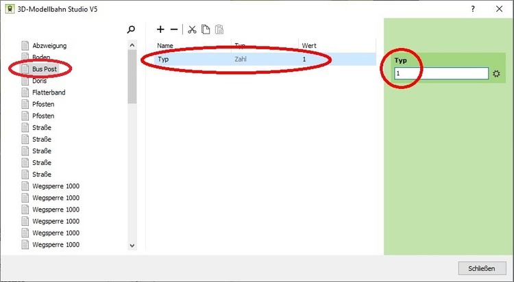

Die Variable "Typ" erscheint nun in der Liste der Objektvariablen für das Objekt "Bus Post" und ist mit dem Wert 0 initialisiert. Schreibe nun rechts den Wert "1" als Kennzeichen für einen Bus hinein, der dann auch sogleich in die Liste übernommen wird.
Verfahre genauso mit allen anderen Fahrzeugen, indem Du für alle Busse den Typ=1 und für alle LKWs den Typ=2 definierst. Für alle anderen Fahrzeuge (z.B. PKW lässt Du den Typ auf "0" stehen).

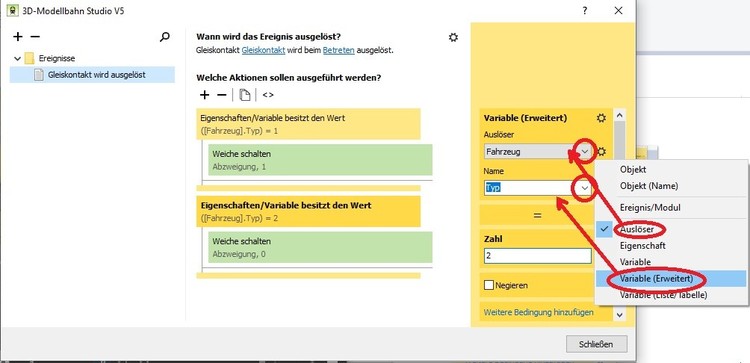

Bei der Ereignisdefinition für den Gleiskontakt nimmst Du als Bedingung nicht die Abfrage einer Zufallsvariable, sondern fragst den Typ des den Gleiskontakt befahrenden Fahrzeugs ab, indem Du als Bedingung "Eigenschaften/Variable besitzt den Wert" auswählst. Klicke dann im rechten Eingabefenster zuerst auf das Zahnrädchen neben dem Variablen-Eintrag [Leer], worauf sich das oben gezeigte Popup-Menü öffnet. Wähle dort "Variable (erweitert)" aus, worauf ein weiteres Eingabefeld erscheint. Klicke nun nochmals auf das Zahnrädchen neben [Leer] und wähle im Popup-Menü nun "Auslöser" aus. Klicke auf das nun erschienene Wort Gleiskontakt und wähle stattdessen "Fahrzeug" als Auslöser aus. Jetzt kannst Du auch das Häkchen beim noch leeren Feld darunter anklicken, worauf als Auswahl die dem Fahrzeug zugordnete Obkjektvariable "Typ" angezeigt wird. Wähle diese aus, die damit in das Feld eingefügt wird. Wenn Du jetzt unten die Zahl "1" einsetzt, trifft die Bedingung nur dann zu , wenn das Fahrzeug ein Bus ist. Trage jetzt noch die Aktion "Weiche schalten" ein und füge noch eine analoge Bedingung für den Wert "2" hinzu, der den Gleiskontakt befahrende LKWs identifiziert.
Damit erhältst Du genau die gewünschte Weichensteuerung für die Busse und LKWs. Trifft ein anderes Fahrzeug ein, wird die Stellung der Weiche so belassen, wie sie bei der Ankunft des Fahrzeugs am Gleiskontakt angetroffen wird.
