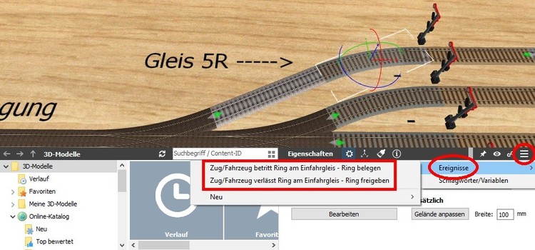

versuche mal Folgendes:
Markiere mit der Maus das Stoppgleis, zu dem Du Ereignisse suchst. Klicke nun auf die 3 waagerechten Balken über dem Eigenschaftsfenster und wähle danach "Ereignisse" aus. Jetzt sollte eine Liste der Ereignisdefinitionen angezeigt werden, welche Du für dieses Gleis definiert hast. Jedes Ereignis in dieser Liste kannst Du dann direkt anklicken, um es zu öffnen.
Wenn Du ein Ereignis suchst, das durch dieses Gleis ausgelöst wird, sollte es in dieser Liste enthalten sein. Diese Suchmethode funktioniert übrigens für alle Objekte, für die ein Ereignis definiert wurde.
