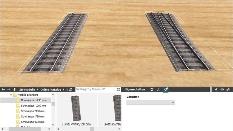

ich habe den "Knackpunkt" gefunden:
Wenn man ein "einfaches" Gleis und eine Weiche aus dem Vorbild-orientierten Gleis-Arsenal auf die Anlage zieht, sind für diese beiden Gleisstücke standardmäßig verschiedene Variationen eigestellt:
Einfaches Gleis:  G01 Gleis mit Bettung
Weiche:               W01 Weichengleis, Bettung
Markiert man nun gleichzeitig beide Gleisstücke, wird im Feld "Variation" nichts mehr angezeigt wegen der unterschiedlichen zugewiesenen Variationen. Dann wird aber auch das Eingabefeld für die Tauschtextur nicht angezeigt.

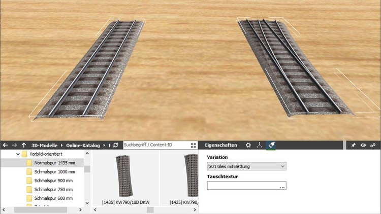

Weist man nun beiden Gleisen dieselbe Variation zu, erscheint auch das Tauschtextur-Eingabefeld wieder.
Man muss also nach dem Ersetzen der zu texturierenden Gleisstücke durch ein "einfaches" (Vorbild-orientiertes) Gleis noch sicherstellen, dass alle Gleisstücke mit derselben Variation dargestellt werden. Ansonsten muss man Gleise, für die eine spezelle Variation eingestellt bleiben soll (z.B. bei einer Zahnstangenstrecke), separat behandeln.

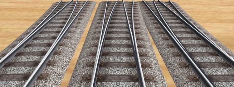

Dass für Weichen standardmäßig eine andere Variation voreingestellt ist als für "einfache" Gleisstücke ("W01 Weichengleis, Bettung" anstatt "G01 Gleis mit Bettung"), hat seinen Grund:
Bei der Variationen, deren Bezeichnung mit "G" beginnt, lassen sich keine abstehenden Weichenzungen darstellen (im obigen Bild links). Hierzu werden stattdessen die Variationen, deren Bezeichnung mit "W" beginnt, benötigt (im obigen Bild in der Mitte und rechts). Das "Abstehen" der Weichenzunge wird hierbei durch einen im Gleisprofil enthaltenen "Schatten" erreicht, der den Bereich unmittelbar neben der Schiene "abdeckt". Und dieser würde bei "normalen" Gleisen eher störend wirken, weshalb die Varitionen mit "W" am Anfang nicht für Gleisstücke ohne Weichenzungen verwendet werden sollten.

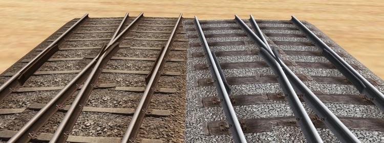

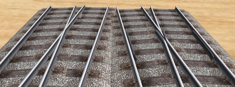

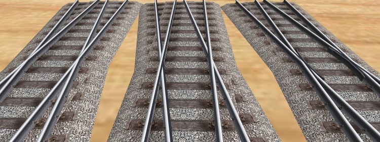

Bei sich überkreuzenden Schienen bieten beide Variationen keinen zufriedenstellenden Eindruck (links die "G"-Variation, in der Mitte die "W"-Variation), weshalb es hierfür als "Zubehör" die Flügelschienen und Radlenker gibt. Rechts sind an einer Kreuzung mit "G"-Variation zusätzliche Radlenker "montiert".
Gleichermaßen geht man bei Herzstücken vor: hier sind es die hinzugefügten Flügelschienen, welche gleichzeitig die "Schlitze" in den sich überkreuzenden Schienen realisieren - gepaart mit den jeweils außen hinzugefügten Radlenkern.
Wenn man nun also die Gleistextur global für eine ganze Gruppe von Gleisen auswechseln möchte, sollte man trotzdem nach dem in den vorangegangen Beiträgen beschriebenen "Ersetzen" aller Gleisstücke durch das "einfache Gleisstück" bei der nachträglichen Zuweisung derselben Variation für alle Gleisstücke vorsichtig sein. Denn dann verliert man möglicherweise die "abstehenden" Weichenzungen.
