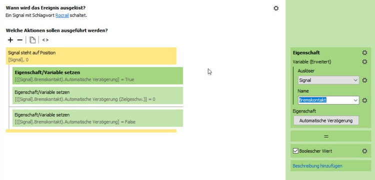

Ich bin jetzt soweit: Neue EV angelegt mit dem Ereignis "Signal Schaltet". Wann wird das Ereignis ausgelöst? Hier habe ich das Signal angegeben welches den Bremskontakt aktivieren oder deaktivieren soll. Und hier hört es auf. Wenn das ganze jetzt einfach wäre, könnte ich jetzt den Bremskontakt angeben. Tut es aber nicht. Von hier aus will ich dann "Welche Aktion soll ausgeführt werden?" Und gehe auf "Schalter betätigen" (Nichts anderes will ich ja, ich will das der Bremskontakt abgeschaltet wird). Ab hier komme ich jetzt nicht weiter, weil mein Bremskontakt (der auch korrekt benannt wurde) einfach nicht in der Liste auftaucht.

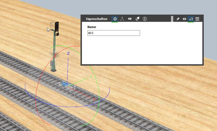

Nimm eine leere Platte und lege ein langes Gleis aus. Stelle ein Signal an das Gleis und sieh zu, dass es einrastet (Kettensymbol).
Wenn du das hast, schreibst du hier hin, dass es geklappt hat.
Ich noch einmal, ich vergaß vorhin noch zu schreiben. Doch ich habe mir deine Beispielanlage angesehen und bin auch in die EV, mir das ganze näher zu betrachten. Und da ist das Problem, nix verstanden. Und ich traf auf etwas mir völlig neues, eine Programmiertext (siehe Anhang). Soweit bin ich noch lange nicht.

Ja OK ist so weit. Signal steht, Bremskontakt ist gesetzt, alles ist korrekt benannt.
Du brauchst jetzt aber nicht jedes mal ein Bild einzustellen. Sag einfach, wenn es geklappt hat.

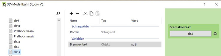

Wähle das Signal aus und gehe unten rechts auf die drei Linien (Menü öffnen). Wähle Schlagwörter/Variablen aus. Es öffnet sich ein neues Fenster, in dem links dein Signal blau markiert ist.
Hast du das?
Jo
Der Weg ist für mich neu. Bin sonst immer oben über extras, Ereignisverwaltung gegangen.
Net schwätze, mache!
Drücke auf das Pluszeichen oben im neu geöffneten Fenster und wähle Schlagwort.
Gerade eben schrieb Roter Brummer:
Hab ich
Ein kleines Fensterchen wird geöffnet.
Dort gibst du jetzt ein Schlagwort ein. Das kann Marmeladenbrot oder sonst was sein. Ich schlage Signalhalt vor.
Ist gemacht
Mit OK bestätigen, kleines Fenster geht zu und du siehst, dass das Signal jetzt dieses Schlagwort hat. Fenster schließen.
Änderungen übernehmen nicht vergessen.
Ja ok
Signal muss ausgewählt sein.
Bei den Eigenschaften unten rechts auf die zwei Pfeile klicken.
Ja ist passiert
