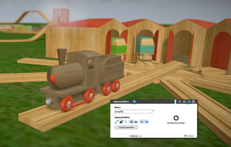

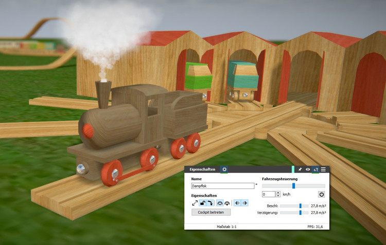

eine der vielen Neuerungen der V6 des 3D-MBS ist die Funktion "Antrieb ausschalten" bei Triebfahrzeugen (Fahrzeugen mit Antrieb). Damit ist es möglich, z.B. eine Dampflok in der Geschwindigkeit auf 0 km/h zu setzen, aber der Dampfausstoß läuft weiter - so ist  das (war das) mit Dampfloks in Bahnhöfen.
Schaltet man nun den "Antrieb aus", werden auch die Dampfpartikel abgeschaltet, weil ja eine Dampflok z.B. auf einem Abstellgleis nicht tagelang mit eingeschaltetem Motor dasteht (sorry - natürlich nicht mit aufgeheiztem Kessel).
