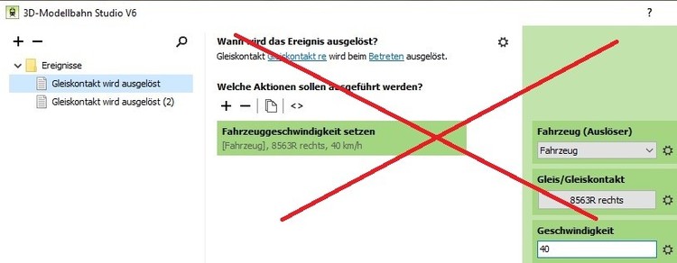

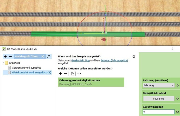

Goetz Geschrieben 31. Oktober 2020 Geschrieben 31. Oktober 2020 (bearbeitet) vor 13 Stunden schrieb frenkyboy: Die vorgeschlagenen Aenderungen funktionieren leider auch nicht! Weil sie nur ein Problem behandeln. Du hast aber mehrere. Das erste Problem hat Andy dir genannt. Und Neo hat es noch weiter ausgeführt. Du musst den Kontakt "Gleiskontakt re" auf das Gleis vor der Weiche schieben. Ich habe es hier farbig hervorgehoben damit du besser erkennen kannst, wo die Weiche beginnt. Entscheidend ist dabei die Mitte des Kontakts. Die sitzt im Bild noch auf der Weiche. Außerdem hast du im Kontakt eingestellt, dass er den Zug auf 40 km/h abbremsen soll. Das ist genau richtig. Damit ist der Eintrag in der EV überflüssig. Den kannst du löschen. Beim zweiten Kontakt hast du ein ganz anderes Problem. Du sagst in der EV, dass die auslösende Lok auf dem Gleis 8505 Stopp anhalten soll, wenn die Zugmitte den Kontakt erreicht hat Aber wenn die Zugmitte den Kontakt erreicht, dann steht die auslösende Lok nicht mehr auf dem Gleis 8505 Stopp Ich habe es hier zur Verdeutlichung grün eingefärbt. Deshalb hält dein Zug hier nicht an. Ändere den Eintrag unter "Gleis/Gleiskontakt" auf "Alle Gleise/Gleiskontakte" denn Fahrzeug (Auslöser) bestimmt ja schon eindeutig, welches Fahrzeug gestoppt werden soll. Bearbeitet 31. Oktober 2020 von Goetz

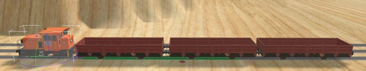

frenkyboy Geschrieben 31. Oktober 2020 Autor Geschrieben 31. Oktober 2020 vor 7 Stunden schrieb Goetz: Die Bodenplatte ist immer von Anbeginn fixiert. Weil das praktisch ist. Diese Fixierung solltest du auch nicht lösen. Du hast darüber hinaus auch alle Modelle auf deiner Anlage fixiert. Und das musst du selbst getan haben. Diese Fixierungen musst du lösen. Mich laust der Affe! Ich habe wissentlich keine Modelle (Loks und Wagen) fixiert - siehe dazu den angehängten Screenshot! Ich habe alle Modelle einzeln überprüft. Die Pin-Nadel ist bei allen weiss - also keine Fixierung.
Neo Geschrieben 31. Oktober 2020 Geschrieben 31. Oktober 2020 Hallo, vor 2 Minuten schrieb frenkyboy: Die Pin-Nadel ist bei allen weiss - also keine Fixierung. die Fixierung wird nicht durch die Farbe, sondern den grünen Balken darunter angezeigt. Bei einer weißen Nadel hast du deine Elemente durch eine Ebene zentral fixiert. Eine rote Nadel wird angezeigt, wenn die Fixierung von der Ebenen-Fixierung abweicht. Viele Grüße, Neo
frenkyboy Geschrieben 1. November 2020 Autor Geschrieben 1. November 2020 Am 31.10.2020 um 19:50 schrieb Neo: Hallo, die Fixierung wird nicht durch die Farbe, sondern den grünen Balken darunter angezeigt. Bei einer weißen Nadel hast du deine Elemente durch eine Ebene zentral fixiert. Eine rote Nadel wird angezeigt, wenn die Fixierung von der Ebenen-Fixierung abweicht. Viele Grüße, Neo Hallo, liebe Freunde des MBS Danke nochmals für Eure Beiträge. Zum letzten Hinweis von Neo: Das habe ich nicht gewusst - daher war ich sehr verwirrt, als ich eine Problemlösung zu finden geglaubt habe (siehe angehängten Screenshot). Also doch kein Programmfehler - aber halt doch etwas verwirrlich. Ich schliesse damit dieses Thema. Freundliche Grüsse von Frenkyboy
