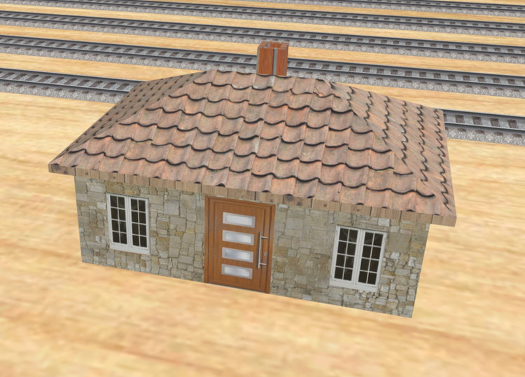

ich hab meine ersten Versuche mit Blender 2.90 unternommen und komme auch ganz gut zurecht. Doch seit mehreren Stunden versuche ich ein kleines Testhaus, welches ich texturiert habe, mit dem glb(gltf)-Exporter nach MBS V6 zu bekommen. Das klappt auch, aber die Texturen verlieren ihre Abmessungen , welche ich in Blender eingestellt habe. Vielleicht kann mir ein Experte eine Tipp geben.

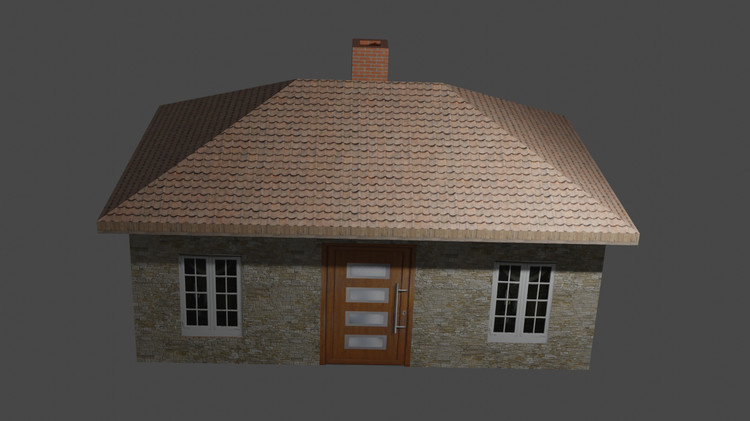

Das erste Foto ist mit Blender (F12) gerendert...

I'm a beginner myself, but it looks to me like a question of Scale. The 3D building will adjust with 3D scaling, but not the texture images. I can't suggest a solution, except to make sure that your Blender and MBS are working to exactly the same dimensions.
Ich bin selbst ein Anfänger, aber es sieht für mich wie eine Frage der Skalierung aus. Das 3D-Gebäude wird mit 3D-Skalierung angepasst, nicht jedoch die Texturbilder. Ich kann keine Lösung vorschlagen, außer um sicherzustellen, dass Ihr Blender und Ihr MBS genau die gleichen Abmessungen haben.
Hallo Frank, mach mal ein Bild vom Shader Editor, es schaut aus als ob du ein Map-Scaling verwendest, ist aber nur eine Vermutung.
lg max
Hallo Max,
Du vermutest richtig (siehe Shader Editor). Wie machst Du die Textur passend, nur mit UV-Editing oder skalierst Du vorher die Textur zB. mit Photoshop passend?
Gruß Frank aus St. Egidien
Hallo Frank,
du musst die Texturkoordinaten direkt in der Geometrie anpassen, das Shadermapping wird nicht nach glTF exportiert.

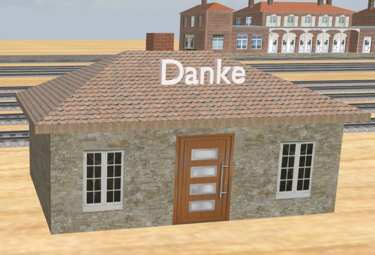

Vielen Dank für Eure Hilfe, der Knoten in meinem Kopf ist gelöst...
