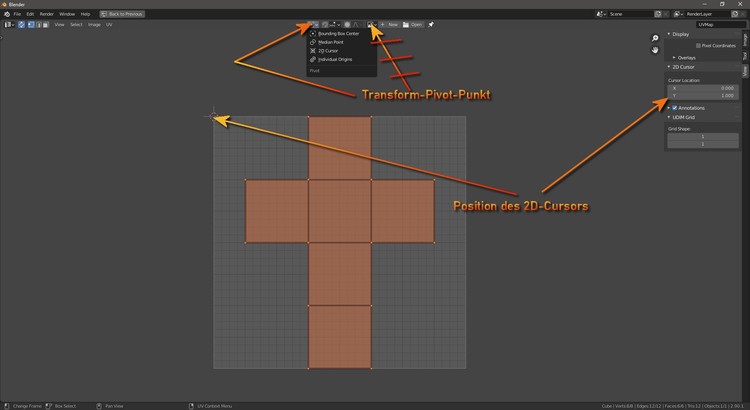

@Neo hat dir ja bereits gesagt, was du machen kannst. Dabei kannst du den letzten Arbeitsgang auf folgende Weise einsparen: Auch im UV-Editor kannst du Blender anweisen, welches der Transform-Pivot-Punkt ist, also der Punkt, auf den sich alle Transformierungen beziehen. Üblicherweise ist das "Bounding Box Center" oder "Median Point". In diesen beiden Fällen wird die Mitte der Geometrie angenommen, deshalb würden alle Flächen - wie von @Neo beschrieben - zu ihrem Mittelpunkt skaliert und du müsstest sie entsprechend nach oben schieben.
Stellst du aber als Transform-Pivot-Punkt den 2D-Curser ein und verschiebst ihn von ganz unten (wo er üblicherweise ist) auf ganz oben und skalierst deine UV-Textur nun mit "s y 0.5" dann wird diese nun an die richtige Position im oberen Teil deiner neuen Textur "gezogen".

Hallo @HaNNoveraNer,
beim nochmaligen durchlesen dieses Beitrages habe ich einen kleinen Fehler meinerseits festgestellt, der möglicherweise zu Irritationen führen kann, deshalb hier die Korrektur:
In meinem ersten Bild zeigt der Pfeil für den Transform-Pivot-Point auf die Schaltfläche für die Grafik-Auswahl, die Auswahl für den Transform-Pivot-Point befindet sich ganz links in dieser Butten-Leiste:
