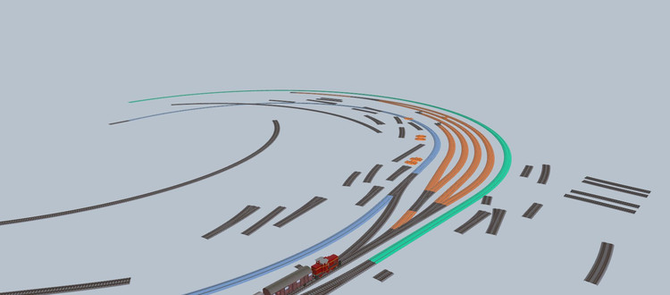

Goetz Geschrieben 11. Januar 2021 Geschrieben 11. Januar 2021 okay, alles klar. Danke für die Rückmeldung vor 19 Minuten schrieb jloos: Ich habe angefangen, auf die Gleise Textschilder zu legen Du könntest auch die virtuellen Spuren nutzen, um farbige Linien draufzulegen. Die lassen sich umfärben und als paralleles Abbild deines Schienennetzes auf eine zweite Ebene verlegen. Ob das wirklich praktisch ist, kann ich noch nicht einschätzen. Die Verlegung ist (trotz neuem "Spur folgen") mühsam. Und es besteht die Gefahr, dass man Fahrzeuge versehentlich auf diese virtuellen Spuren setzt.
Goetz Geschrieben 11. Januar 2021 Geschrieben 11. Januar 2021 vor 32 Minuten schrieb jloos: sieht aber toll aus ja optisch gefiel mir das auch. Drum habe ich es wohl auch zeigen wollen, obwohl es technisch leider unsinnig ist. Die Spuren liegen nämlich bei Verwendung von "Spur folgen" tiefer (im Gleisbett) und müssen anschließend angehoben werden. Das macht es unhandlich. Und die Farben kann man einmalig wählen, aber nicht dynamisch an die Situation anpassen.
HaNNoveraNer Geschrieben 11. Januar 2021 Geschrieben 11. Januar 2021 (bearbeitet) Hi Ich sage ja, es müsste noch eine Einstellung für die Höhe geben bei Pfad folgen. Das brauche ich immer wieder. Bearbeitet 11. Januar 2021 von HaNNoveraNer

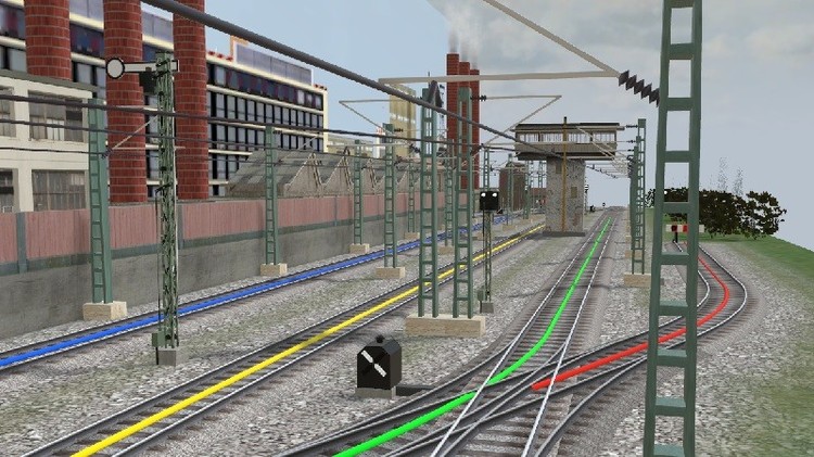

Berlioz Geschrieben 7. Februar 2021 Geschrieben 7. Februar 2021 Moin, zwecks besseren Überblicks weise ich im Planstadium die Gleise der verschiedenen Kreise verschiedenen Ebenen zu. Über Rechtsklick kann man dann die verschiedenen Bereiche einzeln selektieren und über Tauschtextur den Gleisen verschiedene Farben zuordnen. Im fertigen Zustand kann man dann auf dem gleichen Weg eine Schottertextur zuordnen. Die entsprechenden Texturen kann man unter Favoriten abspeichern. dann ist das mit ein paar Klicks erledigt. Viele Grüße, Berlioz
