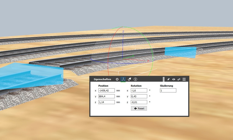

regorv200 Geschrieben 5. Februar 2021 Geschrieben 5. Februar 2021 Guten Morgen, ich plane gerade meine 1.te Anlage in N. Der Plan in Wintrack steht schon aber bei der Umsetzung in 3D-MB stimmt was nicht. Siehe 3.Gleis von links. Ich bekomme einfach keinen Geisschluß hin. Mache jetzt schon seit 3 Stunden rum aber irgendwo fehlen entweder Winkel, Radius oder Gleislängen. Bevor ich jetzt vor Wut das 3D deinstalliere bitte ich um Hilfe. Gruß Michl Hier der Link: EC8B7D9F-5057-48CC-9E50-408A26719B4A
HaNNoveraNer Geschrieben 6. Februar 2021 Geschrieben 6. Februar 2021 Hi Ich weiß nicht, warum die Gleisgeometrie da nicht stimmt? Die 15 Grad Winkel ergeben ja alle addiert 90 Grad. Ich mußte das linke Gleis mit 15 Grad Winkel und Radius 290 erstellen. Und dann ein kurzes gerades Gleis zwischen beiden gebogenen Gleisen einfügen. Gruß Thomas
quackster Geschrieben 6. Februar 2021 Geschrieben 6. Februar 2021 (bearbeitet) hallo alle, schau dir mal die rotation des gleises das nicht verbunden werden kann an vg quackster Bearbeitet 6. Februar 2021 von quackster
Henry Geschrieben 6. Februar 2021 Geschrieben 6. Februar 2021 Hallo Michl, Passt doch, Gleis markieren und auf grünen Pfeil klicken güner Pfeil wird zum grauen Quadrat Z-Achse am Quadrat mit der Maus anfassen und herunter schieben HG, Henry

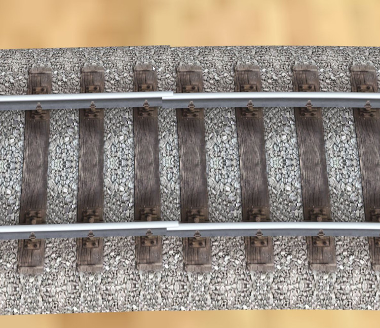

HaNNoveraNer Geschrieben 6. Februar 2021 Geschrieben 6. Februar 2021 Das ist ja komisch, daß das bei euch passt??? Wenn ich das bei mir so mache und NUR "runterschiebe" bekomme ich diesen Versatz. Ohne die Gleise zu verändern oder zu verbiegen klappt es bei mir nicht.
Flaffi53 Geschrieben 6. Februar 2021 Geschrieben 6. Februar 2021 Hi zusammen geht auch bei mir ohne Probleme, selbst wenn das Gleis in xy rotiert ist , dann allerdings das gerade Stück an die Kurve ran ziehen
Henry Geschrieben 6. Februar 2021 Geschrieben 6. Februar 2021 vor 14 Stunden schrieb regorv200: aber irgendwo fehlen entweder Winkel, Radius oder Gleislängen. Hallo Michl, weil Du schräg eingebaute Weichen verwendest und auch in den Kurvenfolgen unterschedliche Radien benutzt, kannst Du nicht erwarten, daß sich jede beliebige Gleisformation mit den wenigen zur Verfügung stehenden Gleisen spannungsfrei nachbauen läßt. Auch das von Dir genannte W..T...-Planungsprogramm kann das nicht und mußte wohl auch schummeln. Kleine Differenzen sind immer zu erwarten. HG, Henry
MX1954LL Geschrieben 6. Februar 2021 Geschrieben 6. Februar 2021 (bearbeitet) vor 5 Stunden schrieb HaNNoveraNer: Das ist ja komisch, daß das bei euch passt??? Nö Nö Thomas, ich hatte den selben Zustand bekommen, nachdem ich das entsprechende Gleis nach unten gezogen hatte. Wie Henry schreibt, gibt es das immer wieder. Bei AMS sprechen wir da vom "Faller Spalt" Ein Klick auf's gelbe Quadrat und erledigt. Grüße Lothar Bearbeitet 6. Februar 2021 von MX1954LL

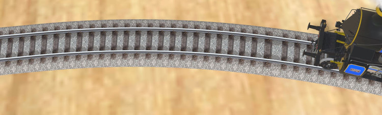

regorv200 Geschrieben 6. Februar 2021 Autor Geschrieben 6. Februar 2021 Danke für eure Beiträge und Denkanstöße. Die Idee von HaNNoveraNer hat mich dann zum Ziel geführt. Einfach ne MTX 14924 mit Lg/Rad 298 und Winkel 15 Grad und es passt und die S3/6 kann weiterfahren. Ich werde euch über den Fortschritt auf dem laufenden halten und hoffe auf weiterhin Geduld mit einem Ü60 und erst seit einer Woche bei 3D-MS. Gruß Michl
