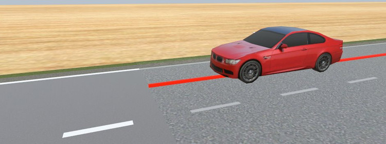

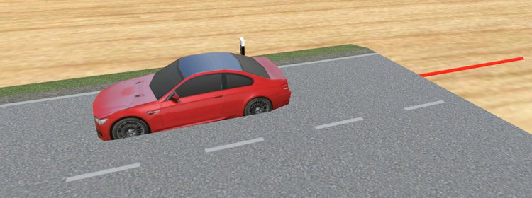

Eigentlich ist die Virtuelle Spur für Anwendungen mit "unsichtbarem" Fahrweg gedacht, z.B. um eine Flugbahn oder einen Wasserweg zu definieren. Verlegst Du sie unter eienner Straße so, dass sie an eine Straße mit Fahrspur andocken kann, muss sie relativ zur Straße auf Höhe "0" positioniert sein. Dann versinken die darauf fahrenden Autos aber im Asphalt (siehe im Bild oben).

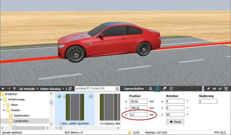

Hebst Du nun die Virtuelle Spur um die genannten 2,5 mm an (die Spur ist dann im Planungsmodus auf der Straße sichtbar), ...
... hat sie keinen "kontakt" mehr zu einer Straße mit Fahrspur (im obigen Bild links). Damit kann das Auto den Überang nicht mehr passieren und wird davor zwangsweise angehalten.

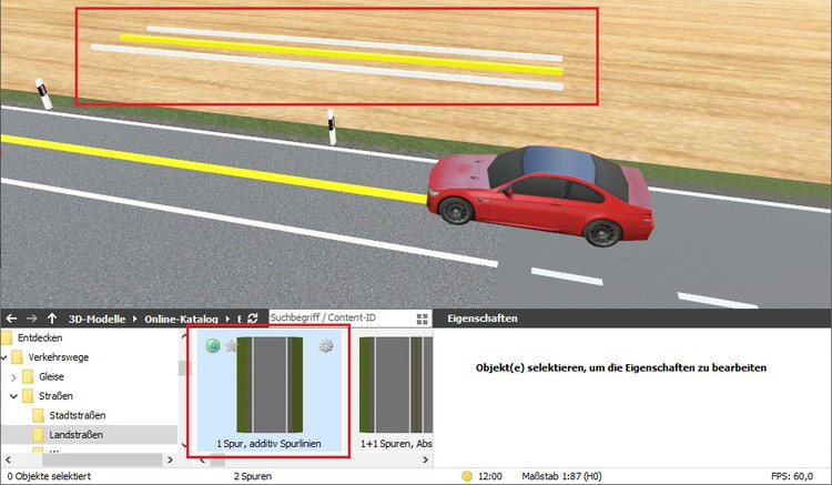

Im Online-Katalog gibt es aber auch "Spurlinien" mit Abrollhöhe 2,5 mm. Diese sind Variationen des 1-spurigen Straßenstücks in der Kategorie "Landstraßen". Diese sind ursprünglich dafür gedacht, bei einem komplexen Straßenstück (z.B. einer mehrspurigen Kreuzung) die zu installierenden Fahrwege sichtbar zu machen und nach Abschluss der Planung einfach durch Umschalten auf eine der im Straßenmodell enthaltenen Fahrbahn-Variationen die Straßenoberfläche des komplexen Straßenstücks herzustellen.
Für Deine Zwecke (nämlich die Straßen ohne Fahrspur mit einer nachträglich hinzugefügten Fahrspur zu ergänzen) ist dieses Steßenelement genauso geeignet wie die virtuelle Spur - mit dem Unterschied, dass die Abrollhöe jene der Straßenoberfläche ist, und damit der Übergang zu einer Straße mit Fahrspur glatt und ohne "Sprung über eine Treppenstufe" erfolgt.
Der einzige Nachteil dieser Variante gegenüber der Virtuellen Spur besteht darin, dass sie beim Umschalten in den Simulationsmodus nicht automatisch ausgeblendet wird, sondern explizit ausgeblendet werden muss. Wenn du aber alle diese "Spurlinien" in eine spezielle "Ebene"  verlagerst, kannst Du alle Elemente dieser Ebene mit einer einzigen Aktion ein- und ausblenden.

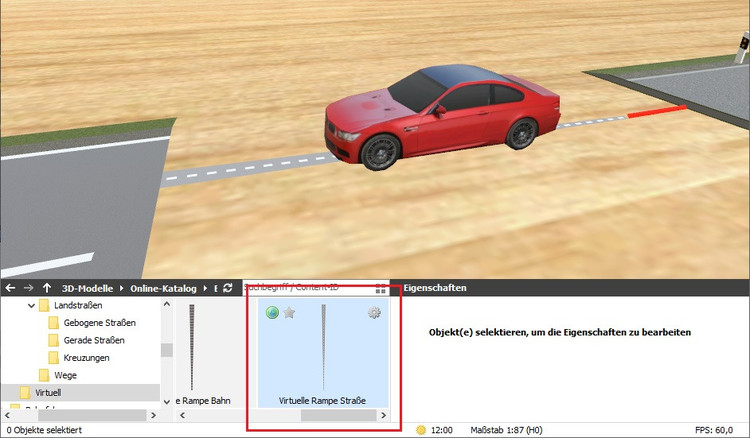

Solltest Du dennoch an der Verwendung der Virtuellen Spur festhalten wollen, gibt es in derselben Kategorie des Online-Katalogs das Modell "Virtuelle Rampe Straße". Wenn Du dieses als Verbindungsglied zwischen der Virteuellen Spur und dem Straßenstück mit Fahrspur einsetzt, kann hierüber bei bestehenden Kontakten zu beiden Seiten (Virtueller Spur und Straße mit Fahrspur) "gleitend" (ohne Sprung über eine Treppenstufe) von der Abrollhöhe "0" der Virtuellen Spur auf die Abrollhöhe "2,5 mm" der Straße mit Fahrspur übergewechselt werden.
